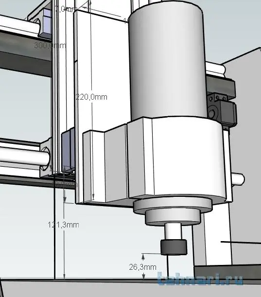

Строим ЧПУ фрезер
Сомневаюсь в расстоянии от шпинделя до рабочего стола в нижнем положении,
шпиндель нарисован без гайки и фрезы естественно, модель "сплагиатил", но
соответствует по размерам. Просто если нужно меньше, надо либо переделывать
панель крепления шпинделя, либо опускать его в хомуте, либо менять расстояние
между каретками, чего делать не хочется.

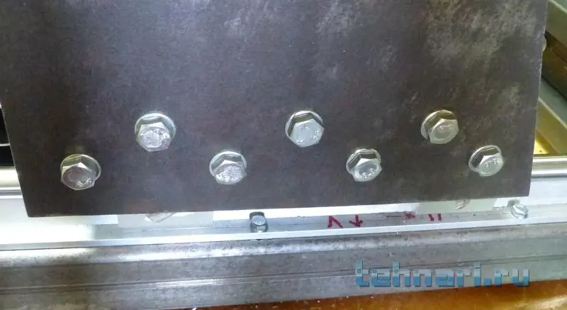

Измерение по высоте до верхней опоры, не очень точные,
но разница 0,2-0,3 мм, вот уж не думал.

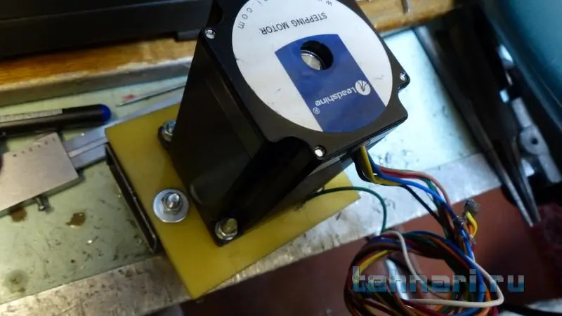

Пробую спрятать движок во внутрь конструкции.
Продолжаю делать крепление шагового двигателя.

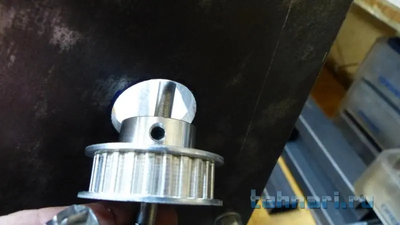

Единственное за что переживаю, буду удлинять вал,
по средствам самодельной переходной муфты, она
получается достаточно длинная, и как бы не стало
разбивать подшипник движка.
Ух ты как, ну если никак не обойтись только. Помню была похожая задача, так радиальное биение, которое было недопустимо в том случае, удалось убрать только "цанговой" конструкцией обжима вала.
надо ворошить прошлое, где то это недавно попадалось...
На крайний случай, есть вариант поставить подшипник
с другой стороны шкива, можно небольшой, но это усложнит
конструкцию, к тому же при натяжении ремня подшипник
придётся тоже перемещать. Врезать движок глубже в
конструкцию не получится, сразу не учёл, ставить его
наружу удлинение станка минимум на 120 мм, нежелательно.
Ладно завтра выточу муфту а там посмотрим, сделаю на
всякий случай выход вала под подшипник.
Ремень можно натягивать дополнительным роликом. К примеру, по принципу натяжителя ремня ГРМ (там эксцентриковый ролик).
