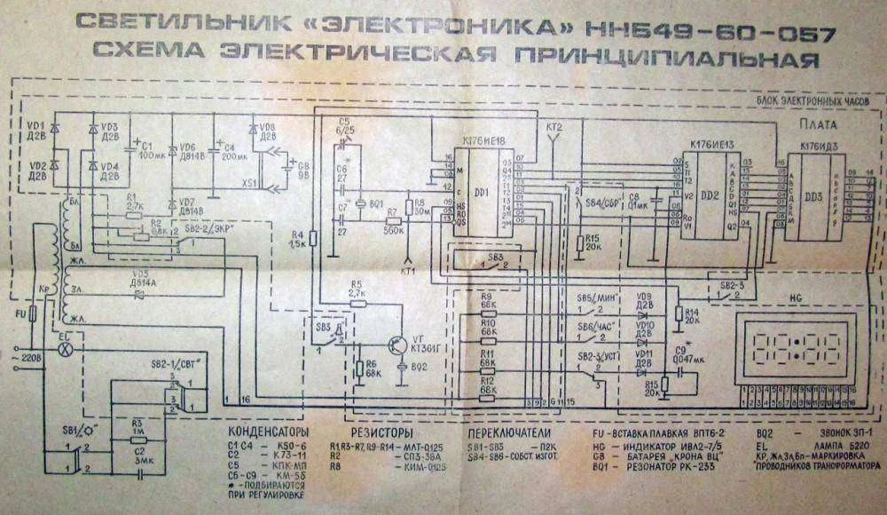

Работа с часами продолжается, правда ужасно медленно. Сегодня доделал вот такие кнопки для часов. На них у меня ушло 4 старых транзистора ГТ404, немного эпоксидки и микрокнопки от старого видеоплеера. Теперь буду думать как их лучше разместить.

Наконец доделал корпус часов, жутко сказывается нехватка времени :). вчера решил довести до ума лампу настроения, до этого у меня на ней жутко грелся стабилизатор напряжения, а если включать светодиод без него - токоограничивающие резисторы. На этот раз я решил поставить параллельно 3 стабилизатора КРЕН5Б, но почему-то лампа не захотела работать: при включении загорается белым цветом, плавно меняет цвет на фиолетовый, затем опять на белый, затем так и остается. Пробовал перепрошить контроллер, пропаял заново всю плату - не помогло, хочу попробовать поменять местами полевики, может какой-то из них навернулся.
Добавил на вход и выход стабилизаторов электролитические конденсаторы, зашунтировал их керамическими на 0,1мкФ и вроде заработало:tehnari_ru_159:
А снимки где? Только ответь без рифмы... :)
Ну с рифмой у меня туго :D. Пока они разобраны, потягивая пиво, думаю над лампой. Наверное возьму самую дешевую китайскую бра с абажуром в форме цилиндра и вместо лампы накаливания поставлю RGB светодиод. Кстати, греется он нехило, надо придумать ему хороший радиатор.
