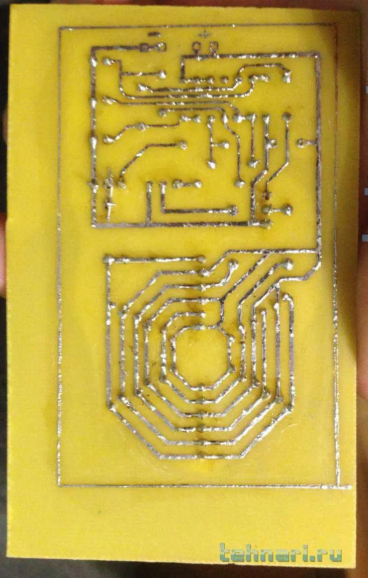

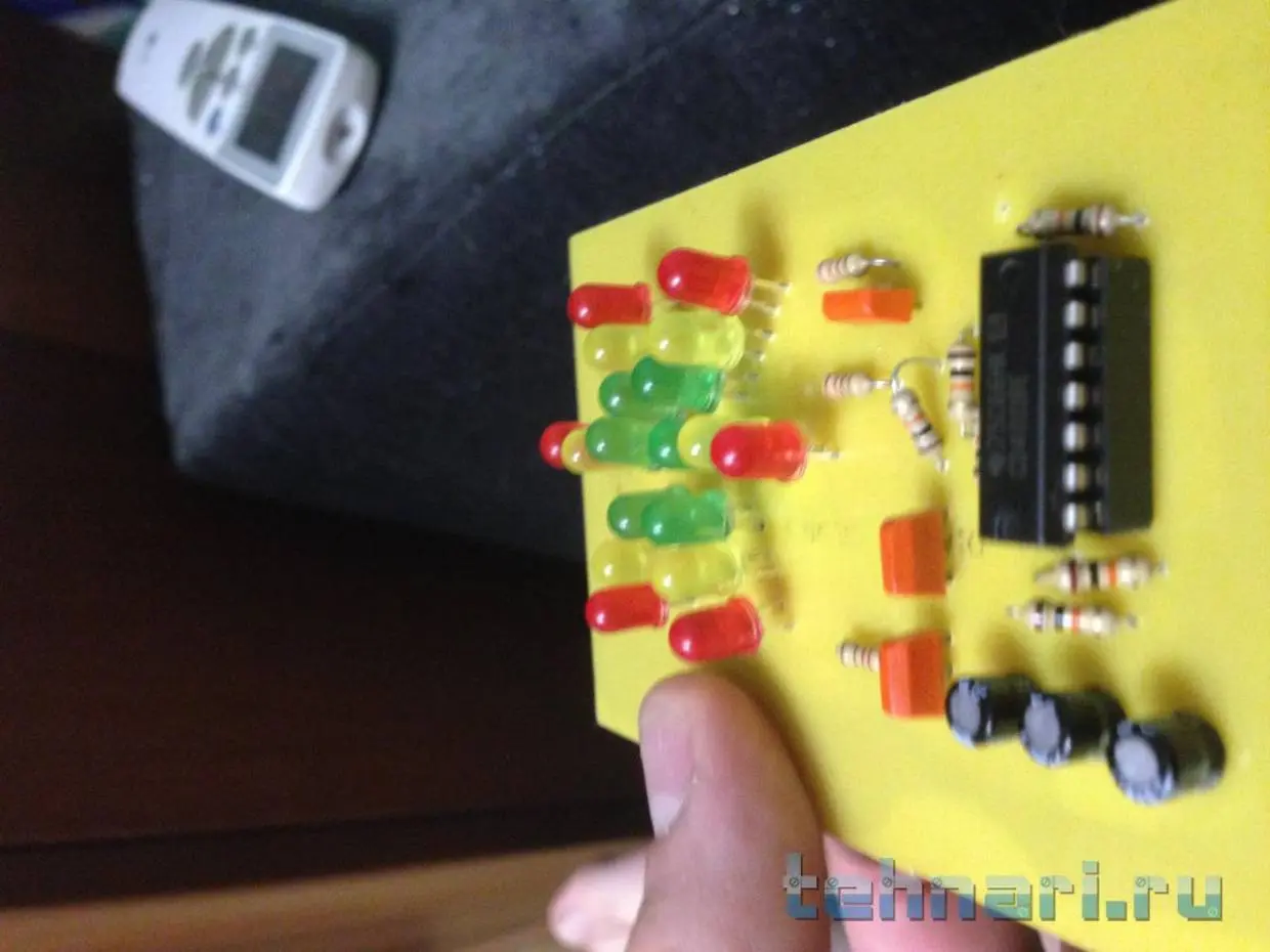

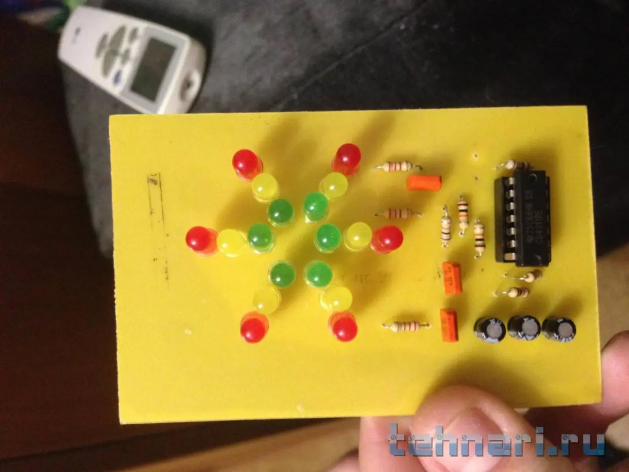

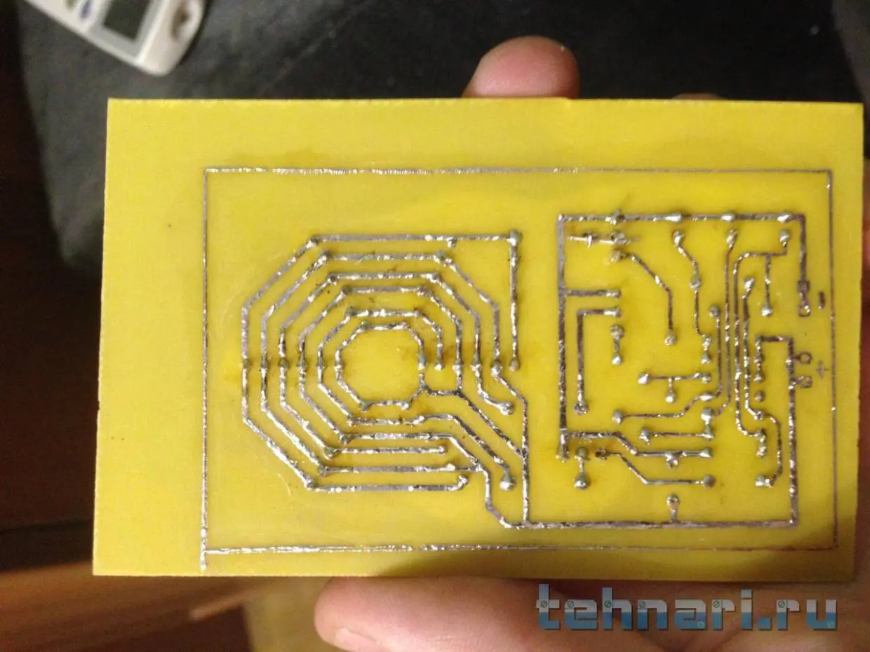

Всем доброго времени суток! Нашел на просторах интернета схемку и решил ее собрать. Закончил сборку, а схема так и не заработала( Питание подаю 9В, Лабораторный источник питания показывает потребление в районе 0,5А. Не могли бы вы мне помочь разобраться, что я сделал не так? Заранее спасибо!

Потребляет 500 мА и даже не светится? Где-то "сопля" или ошибка в трассировке или ошибка в монтаже.
P.S. У Вас транзисторы неправильно впаяны.
метод лечения:
1. транзисторы выпаять, перевернуть на 180 градусов и запаять, они вряд ли вышли из строя, но лучше проверить или заменить.
2. микросхему выкинуть и запаять другую со стороны печатного монтажа ключом в ту же сторону
3. скорее всего вы и светодиоды запаяли наоборот, проверьте, по фото не определишь, если да то их тоже надо переворачивать
Спасибо, Виктор!) С транзисторами полностью согласен, но печатку я не зеркалил, у меня же выводные элементы. Вы уверены, что нужно перепаивать cd4011?
если вы не зеркалили печатку, то абсолютно точно перепаивать, либо делать новую плату как надо и собрать заново, второй вариант более предпочтителен, перед монтажом, всегда нужно проверять каждую деталь и дорожки на плате, не говоря уже о самой плате

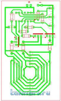

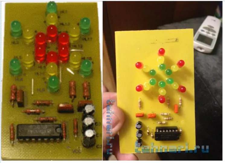

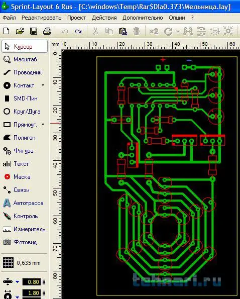

Сравнивал( она в документе, видимо, отзеркалена и еще там перемычки какие-то появились(
вот печатка из архива, печатка из вордовского докумета и .... ваша, прочувствуйте разницу

Ребята, да что вы напали то? Я же говорю, что на картинке она у автора отзеркалена, а у меня нет. Разницу то я сразу увидел) вот распиновку cd4011 не догадался посмотреть( понадеялся на удачу) так что прекратите ногами пинать, я уже и так по вашим ответам понял свои ошибки, спасибо
Да мы не пинаем, мы на ошибки уже просто всячески указываем :)
Не стоит обижаться мы ничуть не со зла. Удачи в повторной сборке :)
Я не обижаюсь) критику воспринял, буду заново собирать до тех пор, пока не получится)
