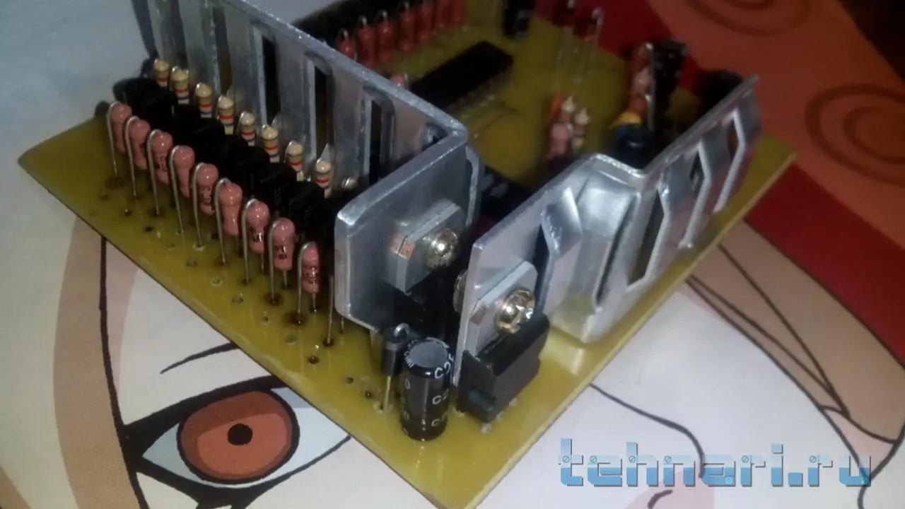

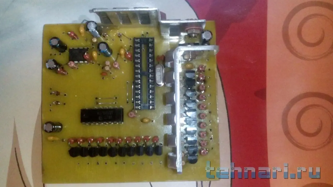

Если устройство будет использоваться от бортовой сети автомобиля то напруга скачет от 12-15в. Ставить второй стабилизатор?
Его можно и не ставить, но тогда на 7805 будет большое выделение тепла и нужен будет приличный теплоотвод. А второй стабилизатор немного облегчает работу.
Значит ставить.
Да нет ещё. Надо разобраться с программатором и ПО... да и светиков надыбать на панель, чтоб проверить на чем нибудь...
Стабилизатор напряжение lm7812 преобразует напряжение величиной до 20 Вольт в напряжение 12 Вольт.
Регулятор напряжения L7805 предназначен для конвертации высокого входного напряжения (7 – 36 В) к стабильному выходному напряжению 5 В.
надо было загуглить...
Ну вот, поставил оба, на радиаторы... правда выпиливал пол дня...
Светиков нету... Ну прошью, а проверить то не смогу. Может сп... одолжу у кого нибудь где нибудь...

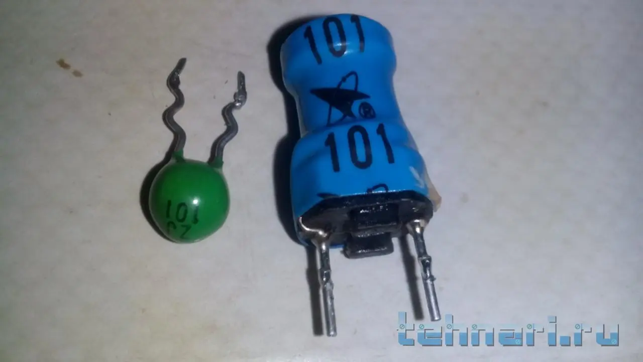

Что там у тебя с дросселем ? Подобрал ? Поставь, ато микросхема не заработает и ты ничего не увидишь.
Где его ковырнуть то можно? Или сделать самому?
MC_Zver, а ты уверен что именно 100мН?
Если да, то я нашел 2 варианта индуктивности...
Какой ставить?
    21 KB · Просмотры: 95
Больше склонен к зелененькой... синенькая не влазит никаким образом.tehno015
Поставь зеленую, думаю ничего страшного. Понимаешь там индуктивность только для фильтрации питания регистра, её вообще можно не ставить если и без нее нормально будет работать, стоит она там для того чтоб регистр не сбоил. На схеме, заметь, её вообще нет.
