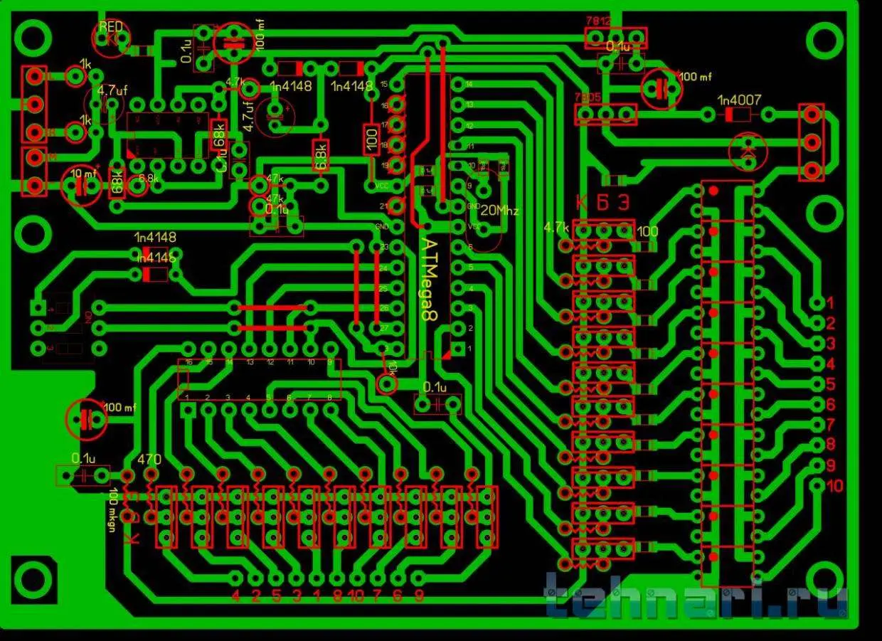

Господа, помогите пожалуйста. Собрал анализатор, подключил, но толку 0 (не работает). Если подаю сигнал в обход усилителя (сразу на 6 ногу tl071), то работает (правда хреновенько). Думал усилитель не исправен, поменял. Затем сделал уже на новой плате. Ничего не помогает. Всю голову уже сломал...
P.S. На выходы добавил оптотранзисторы, чтобы запитать светодиодные ленты
    126.3 KB · Просмотры: 81

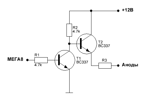

Оптроны-то зачем использовал? У них сравнительно малый рабочий ток транзистора. Достаточно изменить схему ключей в цепи анодов светодиодов.
Один отрезок = одному светодиоду из схемы.
понятно.
Имеешь ввиду на коллекторы подать 12в вместо 5в? Я сначала тоже об этом думал. А на мегу 12в никак не повлияют? В оптронах всё таки гальваническая развязка. И тогда надо наверное ключи помощнее ставить? Не подскажешь какие?

Без переделки схемы нельзя, транзисторы будут постоянно открыты, так как для их закрытия должно быть 12в на базе. Я бы использовал ключи как на приведённой схеме.
Ключи надо выбирать по максимальному рабочему току столбца светодиодов, + запас хотя бы 50%.

По данной схеме чтобы Т1 закрылся нужно чтобы напряжение на базе почти исчезло (открываются вроде они при 600мВ) А оно там просто прыгает от 5 до 4 где-то.
Поправьте если не прав.
А если после меги полевики поставить вместо этой схемы?
Можно и полевики. Чем биполярные транзисторы не нравятся?
Нравятся. Это я так, для развития. А включение самое обычное будет?! Т.е.
Сток +12в; Исток светодиоды; Затвор к меге. На затвор резистор вешается на полевиках?
Не стоит забывать, что затвор полевика имеет сравнительно большую ёмкость и в динамическом режиме работы её необходимо быстро заряжать и самое трудное, разряжать, соответственно необходима схема простого драйвера а это усложнение схемы.
Разобрался я со своей проблемой. Воткнул в итоге TL081 и всё работает. Видимо в магазине была бракованная партия TL071, из 3-х штук ни один не работал.
И оптроны нормально работают.
Подскажите пожалуйста, оптронам нужно на излучатель вешать резистор ограничивающий? Я на всякий случай поставил на 100 Ом, но вот нужен ли он?
Оптрон PC817 если что.

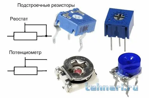

И ещё вопрос. Как сделать чтобы не так чувствительна к звуку была?
А то музыка еле играет, а столбцы чуть ли не до конца прыгают...
А куда вы его подключаете? схема рассчитана на подключение к линейному выходу, а не к колонкам
А на входе поставить подстроечный резистор, включенный потенциометром, чтобы загрубить вход, не судьба ? :tehnari_ru_203:
К звуковой карте компа подключаю.
С подключением не поможешь?(с потенциометрами дела не имел) И какой номинал?
Номинал можно взять 10 ... 50 кОм.
На втором рисунке, там где написано "к усилителю", подключаешь к своей схеме.
