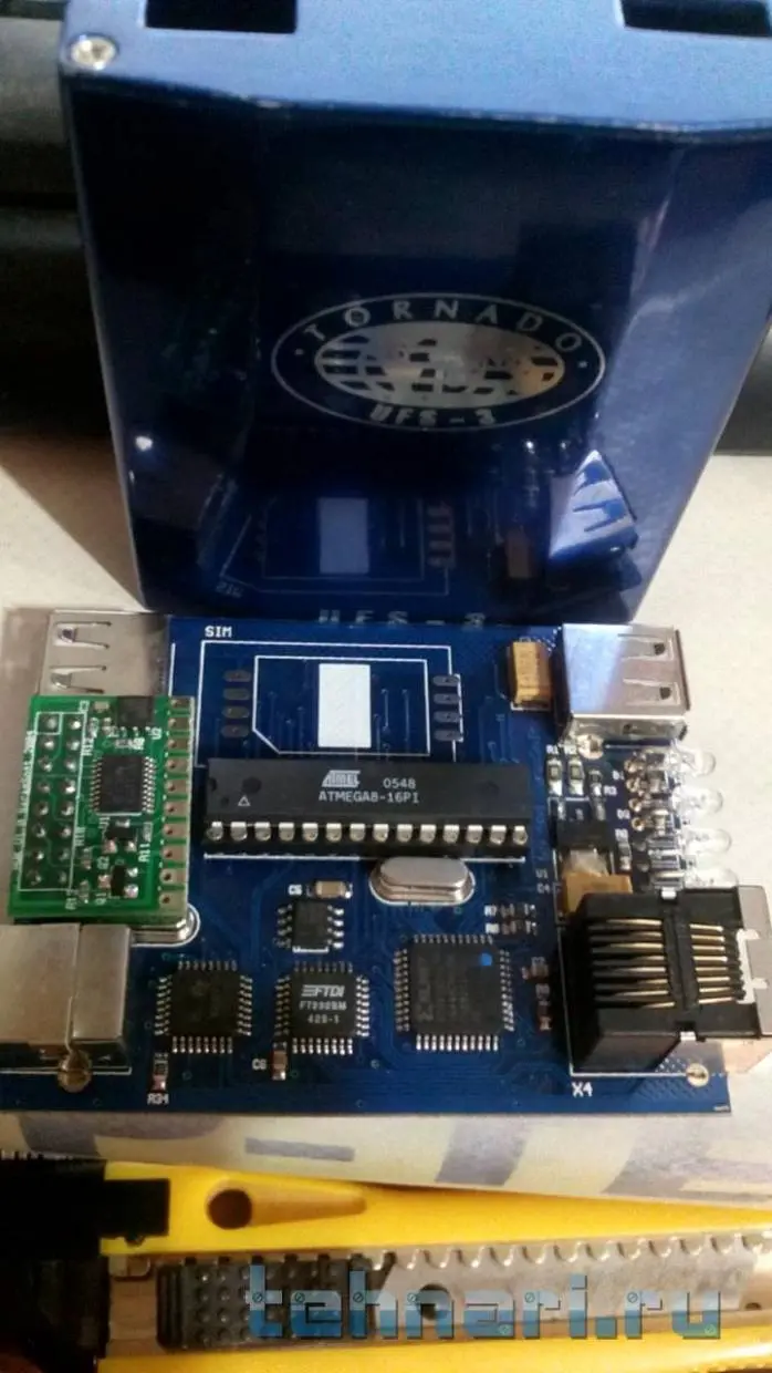

Тут программатор нашел, что с ним можно сделать?
    51.8 KB · Просмотры: 113
ничего!это для сотовых преднозначено.

Из этого "торнадо" можно контроллер урвать...

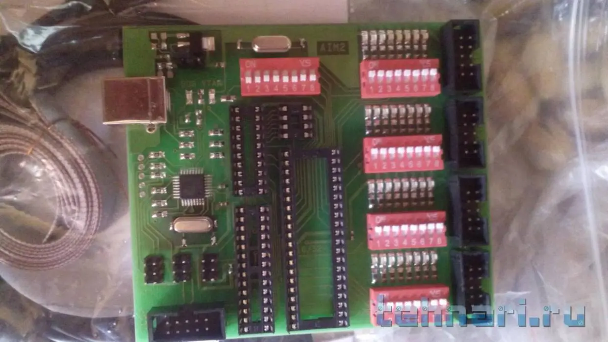

Купил программатор, сказали лучше 910го...
    53.3 KB · Просмотры: 243
Тут я хз. Говорит глюков нет и скорость выше в разы...

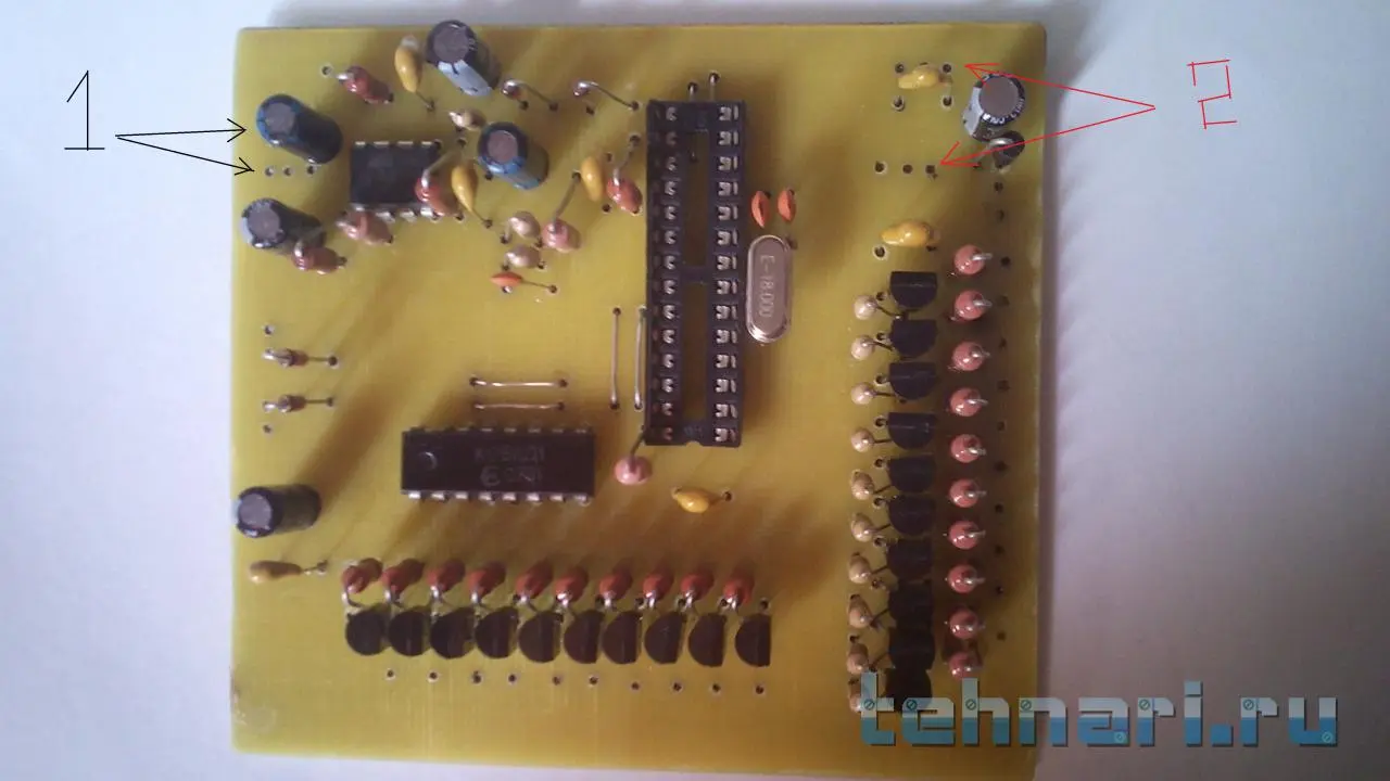

Появилось пару вопросиков...
1. Тут должны стоять резы по 1кОм. Кто то ставит, кто то нет... Что от них зависит?
2. Здесь 2 стабилизатора. Опять таки у кого один, у кого то оба стоят... С чем связано?
    37.4 KB · Просмотры: 99
зы, Параметры дросселя снизу платы...?
Это цепь простейшего смесителя сигналов правого и левого каналов, если не ставить резисторы и подключить напрямую оба сигнальных провода то возможно влияние одного канала на другой.
Если на плату идет ровно 12 в то стаб 7812 можно не ставить, а 7805 обязателен, если больше 12 то и 7812 тоже нужен.
Это скорее всего фильтр по питанию К176ид1, думаю 100uH должно хватить.
Если устройство будет использоваться от бортовой сети автомобиля то напруга скачет от 12-15в. Ставить второй стабилизатор?
