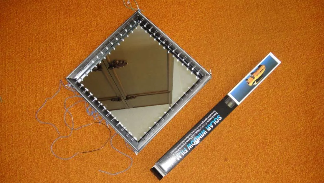

зеркальной пленки в автосервисах не найти, запрещена такая пленка для машин :)
Я применял плёнку для окон в квартирах. Называется "Stop Solar", отлично подходит для светодиодного туннеля.
спасибо, уже занимаюсь поисками :)
а сколько она пропускает в процентах видимый свет?
должно быть написано наверное на ней
смотрю прайс, тут разные есть..
Я брал с пропусканием шестьдесят процентов.
к сожалению есть только 20% и 40%
тогда возьму пленку с 40% пропусканием видимого света, цвет пленки Silver (Серебро), клеевой состав DPS.
остается надеяться что они отрежут мне небольшой кусочек)))

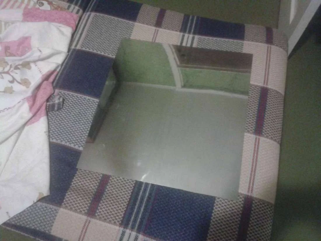

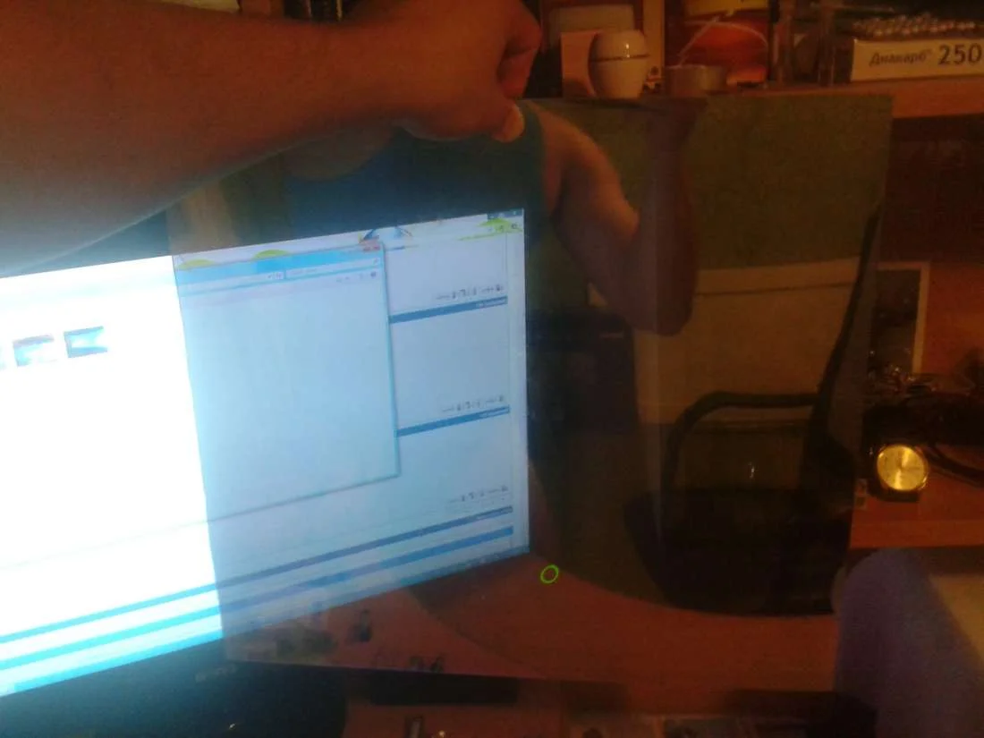

съездил, купил сегодня зеркальную архитектурную пленку, ну и цены блин на нее!!!

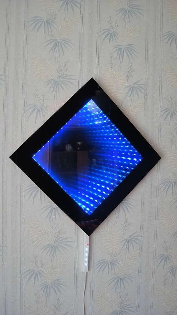

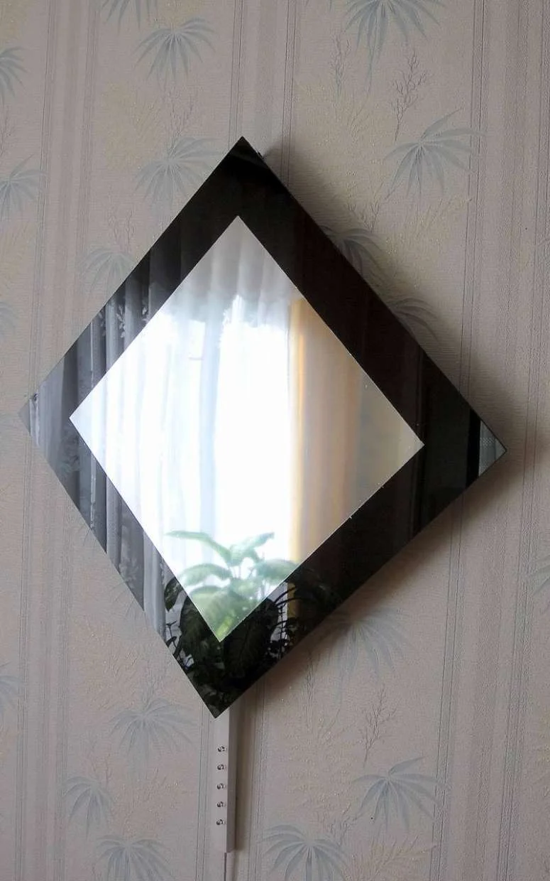

отодрал черную пленку и приклеил зеркалку, вот что получилось
Нормально, проверь в паре с зеркалом, что получается.
мутновато получается..
картинка не очень четкая, завтра попробую боковые стенки затемнить, и все аккуратно собрать)
С плёнкой и будет с разводами, от этого никуда не денешься.
да еще и на кривом оргстекле :D
Для этого надо применять только стекло.

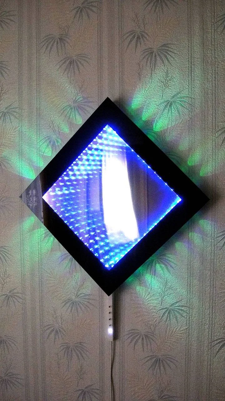

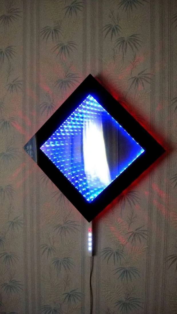

И я продвигаюсь "по тоннелю" ... Вот мой полуфабрикат , по краям будут цветомузыкальные светодиоды с имитацией "полярного сияния" в паузах , в центре синие светики.
Верхнего стекла пока нет .
Светодиоды лучше расположить ближе к центру - увеличится угол обзора.
Хорошо получается)))
Полупрозрачное стекло из плёнки делать будешь?
из Риги а можно фотку не сверху а примерно под углом 45 градусов?
Диоды загнуты на 90 градусов и светят вниз?
Какие диоды брал?
Ну вот , собрал ... ждем вечера .
