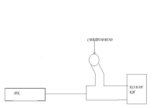

тоесть провода будут примерно по такой схеме? рисую схему ПЕРВЫЙ раз.

нет не так.......ты подвесил контакты диода только на одну сторону, а так нельзя :)
надо один контакт диода (-) на один проводок колонки а другой контакт (+) на другой проводок колонки....к контакту от диода (+) подвесить резистор....а скольки Омовый , читай по форрмуле, она есть в мооддинг сайте.....
