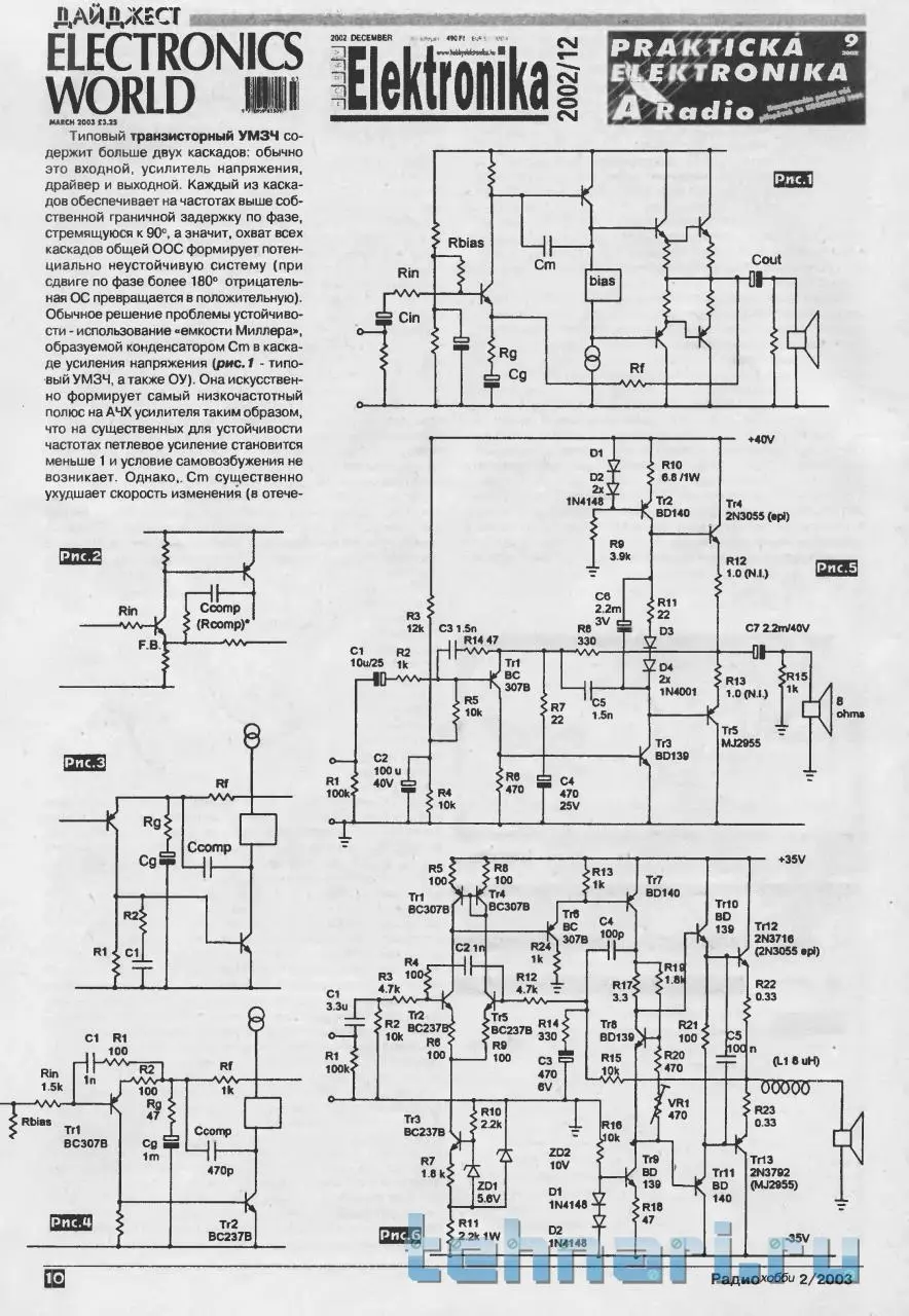

    249.8 KB · Просмотры: 170
А прототип то все же у Майорова! (рис. 2,3)
