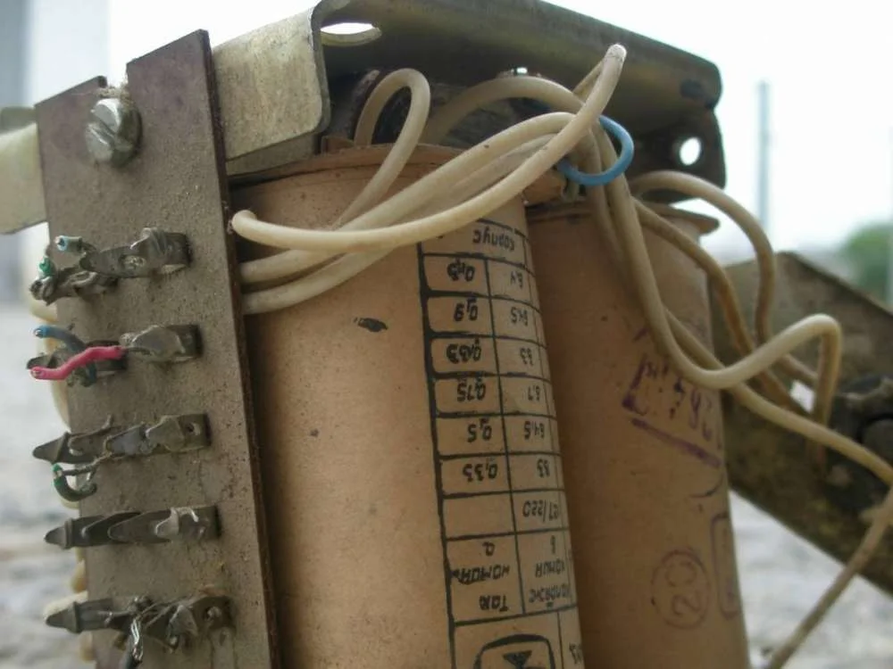

Ребят вот раздобыл ТС160...Скажите пожалуйста куда подключать 220, будет ли на нём два плеча по 33 вольта без перемотки???

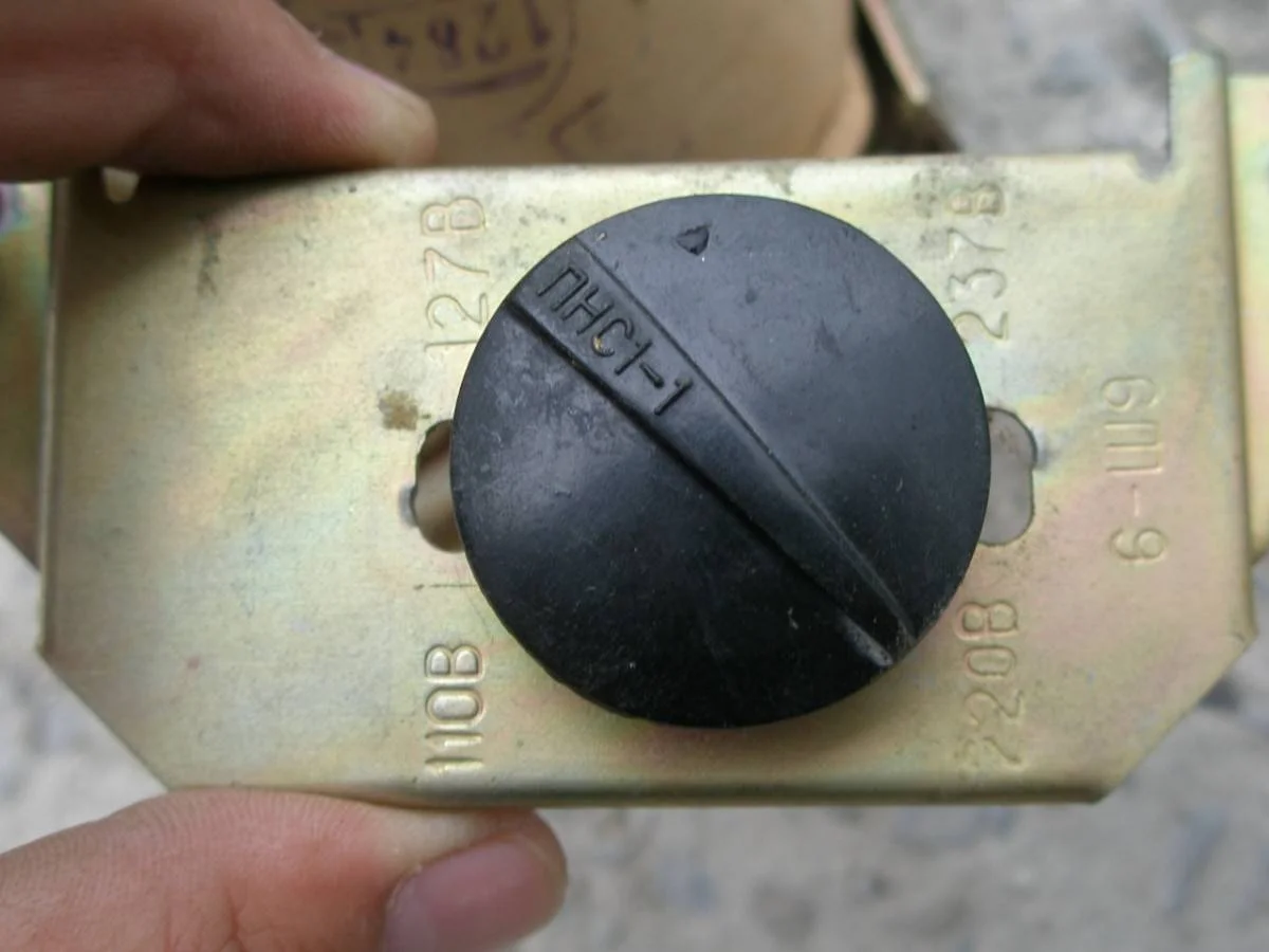

На колодке ПНС сеть к контактам 5 и 8 (переключатель в положении 220)
33 вольта есть, только ток 330мА
То есть надо мотать заново???Тут я вижу, что ток ни на одной обмотке не превышает 1 ампера? Я прав?
Скажите как убрать этот переключатель) Буду мотать...

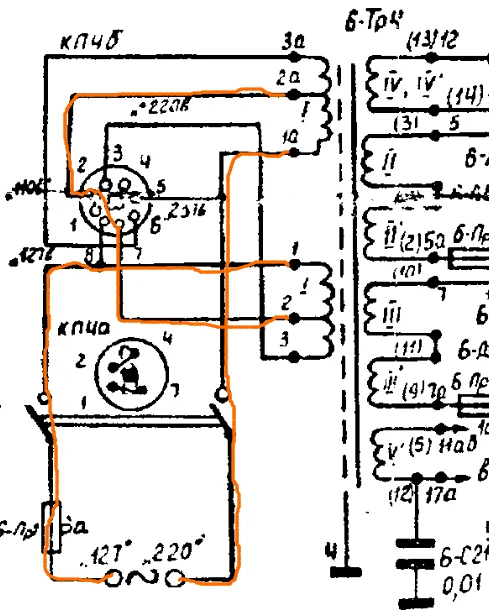

Как то так, т.е. 2-2а соединить, 1-1а сеть 220В

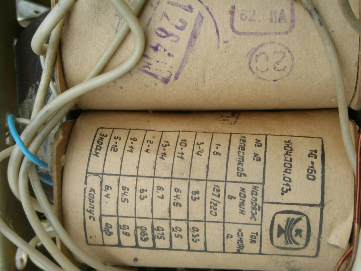

ВНЗ скажите, тут присутствует экранная обмотка? А то я не понимаю, на бумаге пишет "Экран корпус"!!Экран мотают поверх первичной обмотки!? БОюсь случайно не задеть первичною при перемотке.
...Экран мотают поверх первичной обмотки!?
Да, у экранной обмотки один вывод (второй конец никуда не подключён).
Найдите вывод который с другими не прозванивается, это будет экран
Ещё вопросик)) Схема повыше, это схема подключение 160....или наглядный пример на другом трансе?
Точно не скажу, но на 90% ТС-160

Ну вот, смотал всё вплоть до "экрана"(не удержался посмотрел какой он)Кстати он сильно нужен???Просто он немного занимает места, боюсь моей обмотке места не станет!И ещё хочу спросить... на каждой катушке остались провода 1 2 3, 2+2 закорачую..и 1+1 сеть...а для чего 3+3..кстати 1 2 3 на одной катушке все прозваниваються....оо ещё главный вопрос, как гул немного уменьшить?
Экран желательно, а разве не так 3 с одной катушки+3 с другой, а 1 и 1 сеть 240в, 2 и 2 это чтоб на 220в включать:)
... на каждой катушке остались провода 1 2 3, 2+2 закорачую..и 1+1 сеть...а для чего 3+3......оо ещё главный вопрос, как гул немного уменьшить?
Если перемкнуть 3_3 (1_1 в сеть) первичная получится на 237В.
Такое включение даже лучше, т.к. уменьшится ток холостого хода, уменьшится поле рассеяния трансформатора, уменьшится гул
3+3 закоротил и подавал сеть на 1+1...Тишина-Гула нету вообще!!!!(не знаю он работает или нет)....Завтра намотаю пробную обмотку пару витком посмотрю что будет!!
