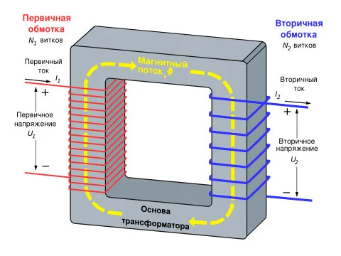

при подаче напряжения лампа горит постоянно не тухнет
или межвитковое замыкание или неправильно одна обмотка включена
и мотать 900 витков всего? а на вторичку 24 вольта сколько надо всего витков и каким проводом ? и сколько виток на вольт у трансика ?
Если для 220В мотали 900 витков, то для 24В сколько нужно?.. составляете пропорцию и решаете... получаете 98 витков, т.е. две обмотки по 49 витков, для 5А тока достаточно провода диаметром 1.5мм
делал вот так все как на картинке , при подаче напряжения лампа горит постоянно не тухнет. витки несколько сотен раз пересчитывал ошибиться не мог. грешу на то что изоляция провода подвела может местами испорчена . на днях буду просить что бы перематали транс у дядьки на работе , какой провод по сечению нужен . и мотать 900 витков всего? а на вторичку 24 вольта сколько надо всего витков и каким проводом ? и сколько виток на вольт у трансика ?
Вы читали, что я вам писал? посмотрите повнимательней. вот картинка может натолкнуть на правильное решение.

только уже поздно катушки размотаны полностью , через неделю буду мотать снова как появиться новый провод . а за совет спасибо .
посмотрите в 40вом посте , я понял про что вы имели ввиду магнитный поток идёт там друг на друга .
