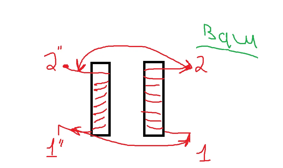

Вот так надо соединять обмотки
Рисунок верный, а вот обозначения? Нужно соединять конец первой катушки с началом второй, что бы эти 900 витков как бы разделились на два.

Вот так нужно 1 и 1" это к 220 вольт.Еще мысль промелькнула, как вы мотали и в какую сторону смотрят обмотки, они не навстречу друг другу?

делал вот так все как на картинке , при подаче напряжения лампа горит постоянно не тухнет. витки несколько сотен раз пересчитывал ошибиться не мог. грешу на то что изоляция провода подвела может местами испорчена . на днях буду просить что бы перематали транс у дядьки на работе , какой провод по сечению нужен . и мотать 900 витков всего? а на вторичку 24 вольта сколько надо всего витков и каким проводом ? и сколько виток на вольт у трансика ?
