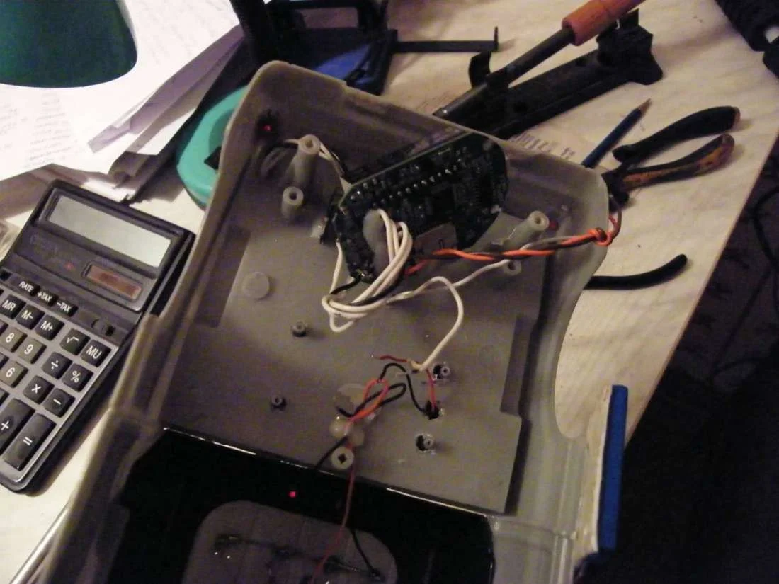

сёдня неочень много успел сделать так как пол дня гулял. ну установил резистор с тремя ногами вместо того что на плате с пятью, правда пришлось попариться методом тыка, тот выдрал оттуда. потом мигалку из трёх светиков поставил сами мигают (из зажиги вытащил). ну начал потихоньку подпаивать провода к плате. завтра в планах индикатор отпаять и в кузов вставить, ну и плату к стенке прилепить чтоб сиди карту вставлять. DSCF0034.webp
