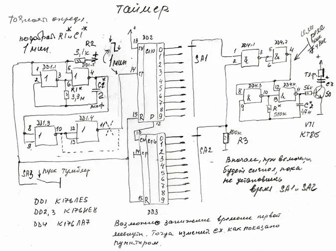

Я имел ввиду вместо К176ИЕ18 поставить генератор на К561ЛА7.
Если не требуется точность, но можно и без кварца и делителя - ИЕ18 заменить на генератор с периодом 1 минута на обычной RC цепочке. Вот тут пойдет ЛА7 или ЛЕ5.
ну тык написал же...
Можете помочь полной схемой таймера? :tehnari_ru_942:
А есть чем делить? Нужно будет 32768 Гц поделить до одного герца, а затем еще на 60, чтобы получить минутные импульсы. Тут все зависит от имеющихся в наличии счетчиков.
Вряд ли найдется готовая схема делителя частоты часового кварца до минутных импульсов на отдельных корпусах 561_й серии. ИМХО, такое делалось только до появления 176_й, на ТТЛ логике 155 и 555.
Ладно начерчу, только позже и от руки, (черновик) уж извините.
Набросал, но практически не пробовал, возможно потребуется коррекция. Да, R3 не нужен.

Вот еще, может быть эти МС есть. Только питание, я бы 9 вольт подал.
Спасибо, только я не понял... Я просил на 561 серии :tehnari_ru_325:
Там 176 серия.
И что? 176 серия в абсолютном большинстве один к одному меняется на 561 серию.
Практически во всех схемах, где используются микросхемы 176 серии, за исключением часовой серии, можно их менять на 561 серию
В той схеме, что от руки нарисована 176 можешь менять на 561 без всяких доработок. Отличия только в напряжении питания 176 нужно 9 Вольт, а 561 подойдет от 3 Вольт и до 15. Посмотри в справочнике по микросхемам у Светланы в библиотеке на ее сайте, только он последнее время что-то не работает, может потом включится.

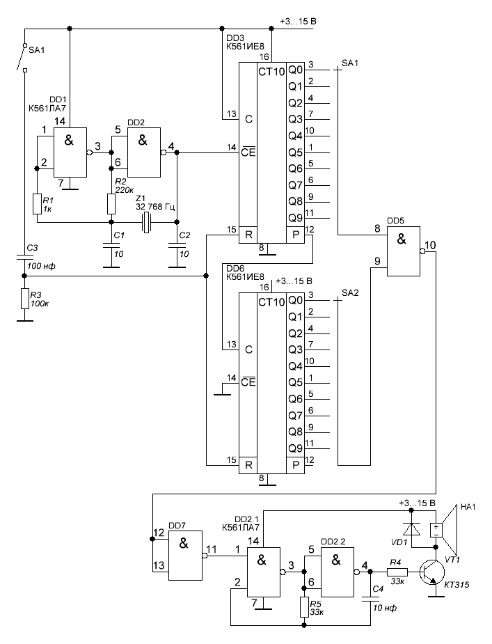

Спасибо! Я ещё поискал немного в интернете, полистал похожие схемы, почитал про счётчики, немножко понял принцип работы и чуть-чуть стал разбираться что к чему. Рискнул попробовать нарисовать свою схему, куски на отдельных элементах брал их схем в различных источниках. Только не бейте сильно, тут наверно сплошные ошибки! :tehnari_ru_942:
Задача: после установки времени и запуска таймера, по истечении установленного времени должен зазвучать звуковой сигнал.
У вас ни ИЕ12/18, ни других счетчиков делителей после кварцевого генератора, поэтому сигнал прозвучит очень скоро. Глазом моргнуть не успеете.

И ещё, таймер после "установленного" времени будет продолжать считать, поэтому время звучания будет равно периоду импульсов. (В данной схеме и пикнуть не успеет... :) ). Поэтому нужно ещё сделать остановку счётчика, после того, как разберётесь с частотой импульсов.
А какое время, вы предполагаете, будет "установлено"?
Доли микросекунд? :)
от 1 до 99 минут.
А какая частота должна быть на входе К561ИЕ8?
проще и дешевле купить программатор и на микроконтроллерах делать все, что Вам будет угодно.
Ещё нужно уметь писать программы :(
А как остановить счётчик? Подать логическую 1 на вход сброса счётчика, или подать на любой элемент генератора К561ЛА7?
от 1 до 99 минут.
Разделить частоту кварцевого генератора до минут. Лучше всего это получится, если применить часовые микросхемы типа К176ИЕ12, К176ИЕ18. Можно использовать и многоразрядные счётчики-делители, типа CD4521...
При достижении нужного времени подать запирающий сигнал на генератор, то есть остановить его или не дать прохождению импульсов на вход счётчика (например с помощью схемы 2И)
Частота на входе счетчика очень большая. Туда нужно подать импульсы с периодом 1 минута. Смотри мою схему, у меня там кварца нет, а стоит конденсатор очень большой емкости и высокоомный резистор, что должно определить время периода 1 мин, если нужно точно, то подбери эти элементы практически. Тогда процесс пойдет и счетчик не нужно будет останвливать, так как он будет звучать ровно минуту - хватит чтобы привлечь внимание и вытащить пироги из духовки. Если нужно чтобы звучал дольше, то нужно ставить память в виде триггера, но это уже последующий этап, пока разберись с этим.

У вас она:
собрана на ЛЕ5
я читал что при такой низкой частоте погрешность очень велика.
Похоже тут остаётся применить только К176ИЕ18.
А может на 555 таймере можно сделать стабильный генератор 1 Гц?
Смотря для какой цели таймер нужен, если для пирогов, то пойдет вполне и с такой точностью, а если для точного хронометра, то эта схема вообще не пригодна, нужна посложнее, кроме кварцевого генератора и делителя до одной минуты, нужно еще синхронизацию запуска с началом отсчета, чтобы компенсировать потери на переходные процессы в начале работы счетчика, да и в конце в исполнительном устройстве, тоже самое.
