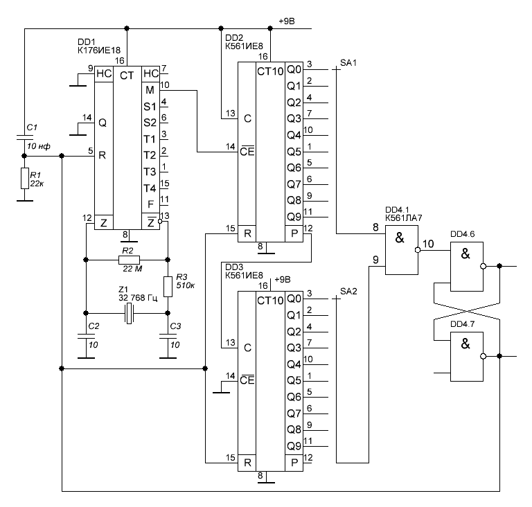

Схема сброса приведёт к тому, что счётчики установятся в исходное состояние и сигнала на звуковой генератор уже не будет. Нужна не схема сброса, а, как я уже говорила, схема остановки счётчиков.
В звуковом генераторе не обязательно ставить два генератора, можно обойтись одним. а для пиканья взять секундный импульс с ИЕ18. Хотя, если хочется менять частоту пиканья, то можно и так.
176ие18 нашел?
Ну вот, а говоришь не умеешь. Уже близко, только нужно проверить на практике. Сбрасывать для простоты ничего не нужно. если убрать сброс, то таймер, по достижении заданного времени будет звучать минуту, а потом пойдет дальше счет, этого вполне хватит. чтобы обратить внимание. Сброс нужен только для установки счетчиков в начальное положение при включении. Когда соберешь надешь ошибки и усовершенствуешь схему по желанию.
При достижении нужного времени подать запирающий сигнал на генератор, то есть остановить его или не дать прохождению импульсов на вход счётчика (например с помощью схемы 2И)
Я не знаю как остановить генератор на К176ИЕ18... Возможно что-то нужно сделать с 9 ножкой...
Или поставить один элемент ЛА7 между 10 и 14 ножками и завести на него сигнал с 10 ножки DD1.4?

А без этого не обойтись - бери с запасом. Еще Пушкин о горьком опыте писал. Опыт неудачный, бывает полезнее, чем удачный. Слеток с ровной поверхности никогда не взлетит.
Ну мы уже здесь столько вариантов перебрали. Пожалуй, уж начни с какой нибудь, а не получится будем искать ошибки...
Здравствуйте. Вы имеете ввиду триггер?

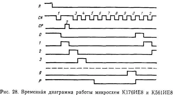

Подскажите, на 12 ножке К561ИЕ8 появляется логическая единица после пропадания логической единицы с 11 ножки?

Советую скачать книжку Бирюков С.А. "Цифровые устройства на МОП-интегральных микросхемах"
    16.9 KB · Просмотры: 380
Понятно. Не суждено мне...
