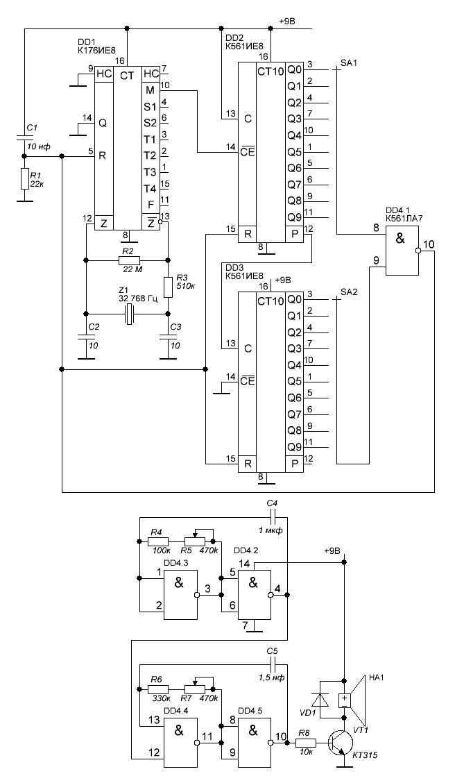

Здравствуйте. К561ИЕ11 или К561ИЕ16 смогут поделить импульсы 32768 Гц генератора на К561ЛА7 до 1 минуты? Пишут, что оба этих счётчика двоичные, а мне вроде как подходят только десятичные, зато у них есть встроенный делитель?
А как будет пищать пищалка в этой схеме? Пип-пип-пип-пип...? http://www.tehnari.ru/attachments/f117/98674d1349035772-oaeiadh-eodha.gif
А что решил все же с кварцем собирать?
С этого кварца 32768, навряд ли, а вот другой поставить... Посмотри по справочнику коэф. деления этих МС, да и вообще их структуру. Справочники то по МС имеются?
Пищать будент непрерывно. Только схема неверная. 32768 прямо на эти счетчики не подают, нужно поделить до 1 минуты прежде чем подать. Возврат к старому разговору. Да и нужно проверить не будет ли динамик коротить питание.
ИЕ16 сможет поделить только до 0,5 сек. Поэтому нужно ещё поделить на два, а потом ещё на 60. ИЕ11 - четырёхразрядный и их нужно будет несколько штук.
Если кварцевая стабильность не нужна, то можно генератор сделать на RC-цепочке и поделить счётчиком ИЕ16. При этом можно будет использовать обычные (не электролитические) конденсаторы и стабильность будет достаточная для бытового таймера.
Вам нужны в первую очередь двоичные, чтобы поделить 32768 нацело до единицы, то есть до одного герца. Потому же можно извращаться с делением 1 герца на 60, для получения минутных импульсов.
Если на ИЕ18 - то да, буду с кварцем.
Нету справочников. Только интерент :) Однако я ничего не понимаю в них.
Это я понял. Я ссылку на старую схему дал, чтобы понятно было о чём разговор.
Похоже буду собирать на ИЕ18.
Я бы собрал бы на К176ИЕ12. На ней можно как с кварцем так и без него, но кварцев 32768 навалом везде, хотя бы со старых часов взять, это не проблема. Только начальный запуск генерации на 12 Вольтах работает плохо. Но если запустится, то работает. Да и МС можно снять со старых часов "Электроника". Если найдешь К176ИЕ5, то нужно будет поделить секунду до минуты парой счетчиков К561(176)ИЕ8 с коф. 60. Один счетчик на 10 а другой на 6 с отводом от 6 на сброс.(R)
Здравствуйте. Поставил 176ИЕ18. Будет так работать? Добавил схему сброса. И новый звуковой сигнал у меня будет пикать вот так: пип-пип-пип-пип..? Как им управлять с выхода счётчика? Не схема, а каша какая-то :tehnari_ru_942:
