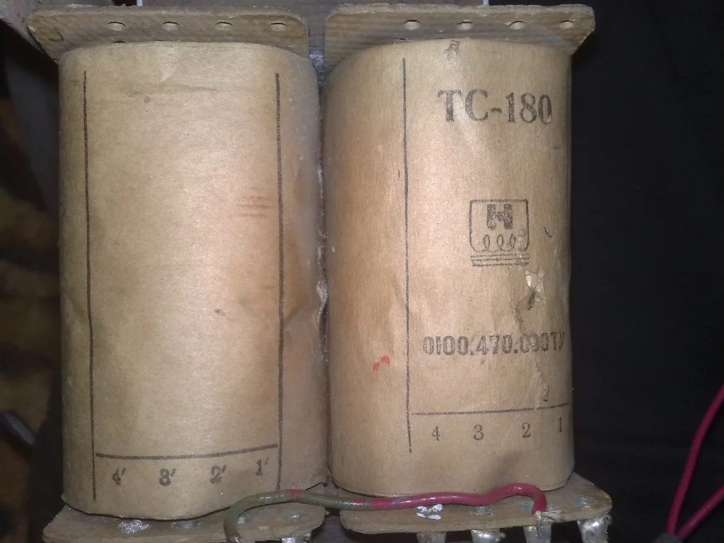

Извращение какое то, а что нельзя сразу сделать просто БП для вашего усилкаtehno004
суть в том, что я хочу использовать его в машине и дома, дома - питать когда авто в гараже чтоб не садить аккум или просто дома от компа, не вижу тут никакого извращения))
Извращение тут полное. Таскание усилка туда-сюда ни к чему хорошему не приведет. Собери второй усилок для дома и не лохмать бабушку.
всё равно по мне лучше питать от сети, так как слушать летом в основном в гараже буду, а дома только к зиме, считаю что для аккума это будет намного полезнее чем разряжать его и заряжать постоянно.... никакого извращения всёж тут нет)
Преобразователь тебе нужен только в машине. При питании от сети лучше использовать обычный двухполярный блок питания с которого усилитель будет запитываться напрямую.
А запитывать от сети вначале преобразователь, а потом от него усилитель - это бред.
да почему бред то?
а что по вашему лучше разряжать и заряжать аккум? бывает по 3-4 дня машина не заводится
да почему бред то?
ну дак чтоб аккум не садить подключи скинуть плюсовую клемму с аккумулятора, и подключить бортовую сеть машины к компьютерному бп, и можно будет слушать музыку в машине. (но это только если усилитель установлен в машине капитально)
ну а так хочешь слушать музыку в машине ,кинь переноску из дома да и все дела, и хоть что в машине включай (ну естественно не перегружая переноску)

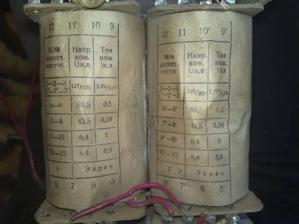

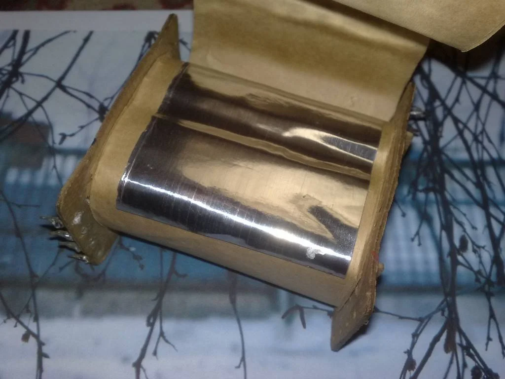

наконец то хоть кто то услышал))вот я и хочу на ТС-180 сделать такую переноску - 12 вольт чтоб запитать усилитель в машине.
намотал вторичку переменки 12, а постоянки почему то больше получается где то 18 -19 это так и должно быть?
причём это только когда кандер ставлю после диодного моста, а без кандера сразу на мосте где то 13
кто нибудь мотал 12-14 вольт постоянки?
сколько это примерно витков проводом 1,2мм?
