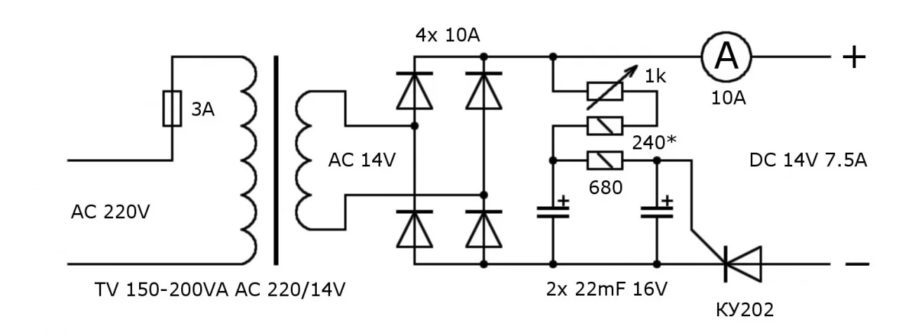

а если мне нужна намотать однополярное питание... то можно мотать на одной катушке?
тут меня осенило и загорелась идея....
вобщем мне нужен:
-БП от сети 220 для питания усилителя на преобразователе
-и нужен зарядник зарядки аккумулятора авто
можно ли использовать эту схему для зарядки и одновременно для питания преобразователя? или тут нужно будет что то менять?
    21.9 KB · Просмотры: 4,816

есть ли разница питать преобразователь от зарядника с тиристором или от обычного диодного моста?
Разница есть, но использовать нельзя ни тот, ни другой.
а почему ни тот не другой? не понял почему просто диодный мост нельзя?
Потому что после диодного моста будет идти пульсирующее напряжение. Необходимо конденсаторы поставить еще на 20000-30000 мкФ.
это где тристор надо ставить?
блин запутался.. а если просто без этой схемы поставить диодный мост +4700мф????
Конденсаторы должны ставится из расчета не менее 1000мкФ на 10Вт выходной мощности. Если ставишь 4700мкФ, то стерео усилитель должен быть не более 20Вт на канал.
так мне не для усилителя, а для преобразователя который хочу запитать от 14 вольт, преобразователь уже будет питать усилители ТДА7294 + 2шт ТДА2050
4700 думаю хватит?
Извращение какое то, а что нельзя сразу сделать просто БП для вашего усилкаtehno004
