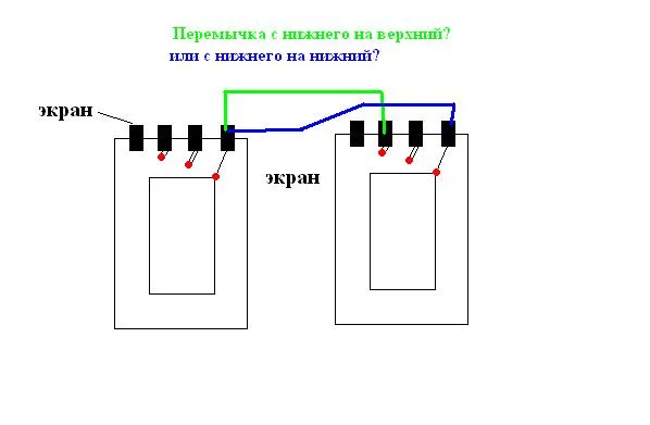

где ставить перемычку и есть ли разница?
    8.9 KB · Просмотры: 212
Тут быть как то так, что без фото никак...
а понял кажись соединю начало одной с концом другой :) верно?
Для данного трансформатора начало с началом, т.е. допустим 2_2' ставим перемычку, а на 1_1' подаём 220В

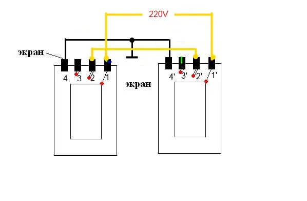

ммм...
1 2 3 4
1) 1 и 2 1-начало 2-конец
2) 3 и 4 3- начало 4 -конец
соединить 1 и 3? буду пробывать на практике))
Повторю ещё раз для .... Для данного трансформатора начало с началом, т.е. допустим 2_2' ставим перемычку, а на 1_1' подаём 220В
да как 2 с 2" и 1 с 1"?

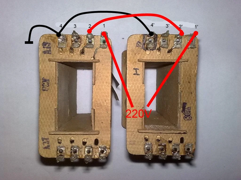

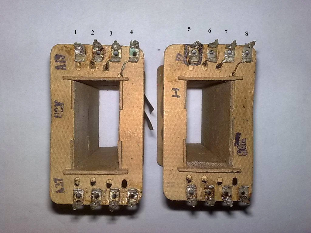

у меня нумерации то нет, когда сматывал обмотки снял бумагу на которой номера были. щас фото сделаю
1 и 5 это экран
2 и 6 концы
3 и 7 как я понял середина или типа того её не трогаю вообще(2 жилы)
4 и 8 это к розетке 220
кажись так правильно расписал?
    113.6 KB · Просмотры: 61

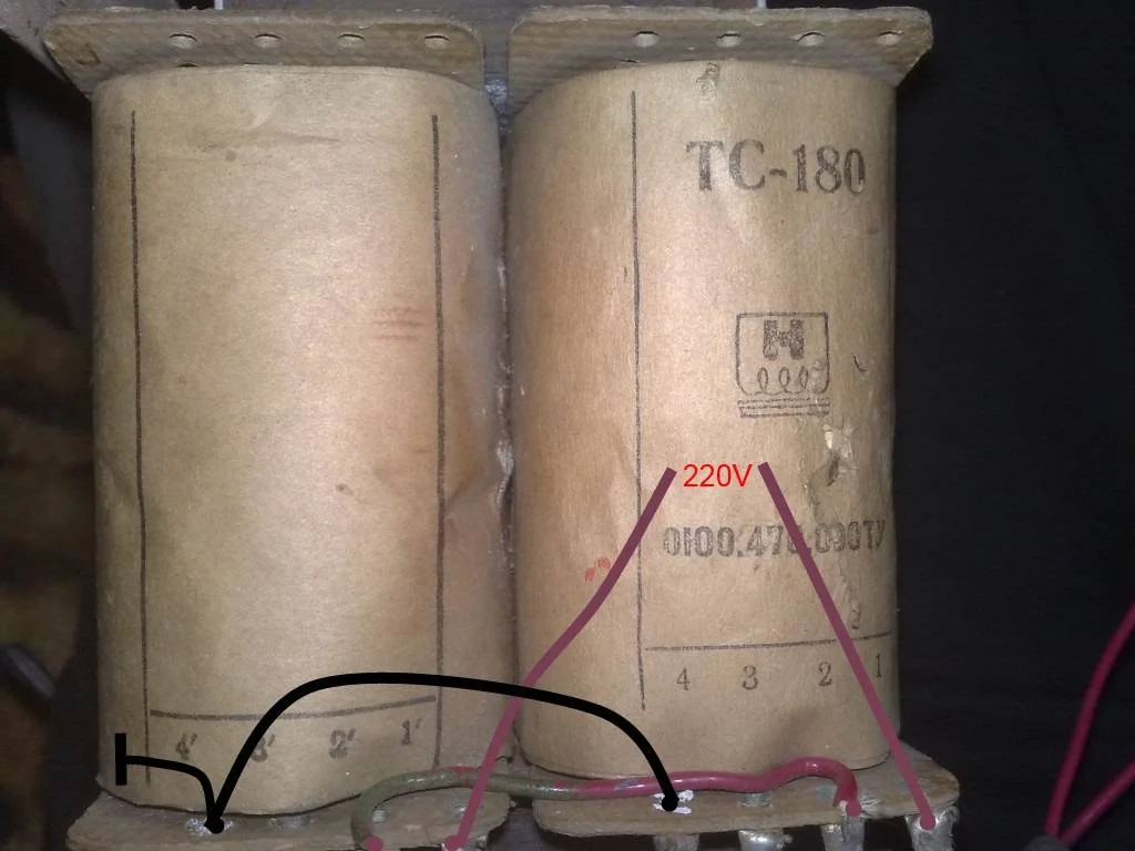

или так......
    68.2 KB · Просмотры: 120
без комментариев
    109.6 KB · Просмотры: 121
для чего тогда 3 и 3"???? интересно))
Ну если только ради интереса, то могу сказать (тока между нами): это обмотка для 127В(1_3)
странно...
по моему фото видно что с 4 и 8 начали наматывать провод потом 3 и 7 а потом уже 2 и 6
а если подать получается больше провода намотано на точках 2 и 4 ; 6 и 8
а почему тогда соединяем 3 и 7 ?
ведь на 2 и 6 больше витков будет....
Потому что в этом трансформаторе обмотка на 220В разделена на две катушки по 110В (1_2 и 1'_2'), плюс две по 17В (2_3 и 2'_3') для 127В.
Для 220В катушки соединяют последовательно (перемычка 2_2' , сеть 1_1'), для 127В параллельно http://chiplist.ru/transformers/transformator_ts-180/
Перемычку можно поставить и на 3-3. Это приведет к уменьшению максимальной магнитной индукции и, как следствие, уменьшению поля рассеивания (уменьшатся наводки на окружающие элементы). Снизится ток холостого хода. Немного упадет максимальная мощность. Увеличится число витков на вольт, то есть для получения требуемого напряжения на выходе нужно будет мотать больше витков. Учитывая, что исходная магнитная индукция у этого транса более 1.7 Тл, а аудиофилы мотают трансы на не более чем 1.2 Тл, то с этой точки зрения установка перемычки на 3-3 является предпочтительней.
