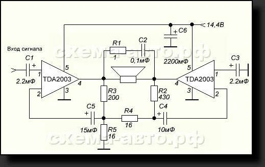

Ошибочка на 4 динамика по 11 ватт

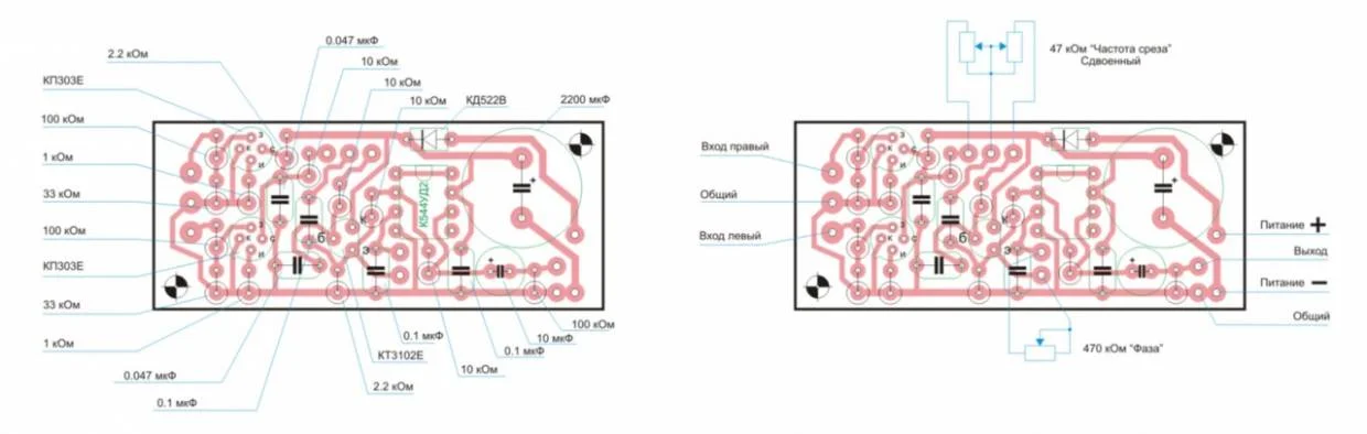

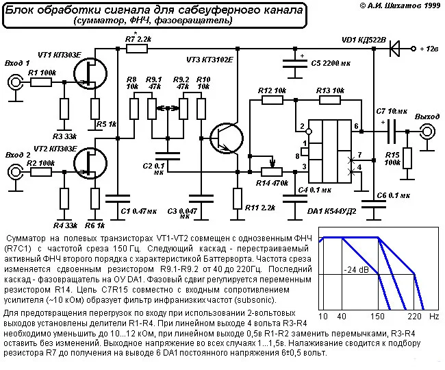

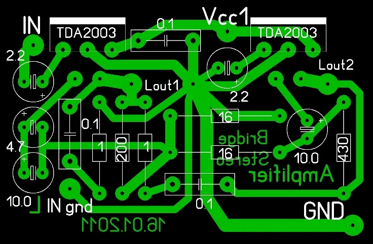

Подскажите, делаю саб на 10-гд-34, усилитель на 2-х TDA 2003, сумматор на КП303е, схемы и печатки внизу. Сумматор сам по себе сумирует нормально, но фильтр и фазовращатель не нравится как работают. Во первых, при регулировке частоты среза такое чувство что просто регулируется громкость, голоса в динамике остаются, но правда и частоты верхние срезаны постоянно, независимо от вращения регулятора. Во вторых, фазовращатель не работает. Кручу переменник и никакого эффекта и изменений. В третих самовозбуждение присутствует из-за этого блока обработки сигнала, вроде и провода экранированные ставлю и транс где-то в 30-40 см от блока с усилителен стоит. Блок питания обычный - выпрямитель и 2 кондёра по 4700 мкФ.
Вот что думаю, оставить только сумматор, а ФНЧ встроить в усилитель. Так можно сделать для 2-х TDA2003? Фазовращатель уберу. Посоветуйте как можно осуществить задумку...

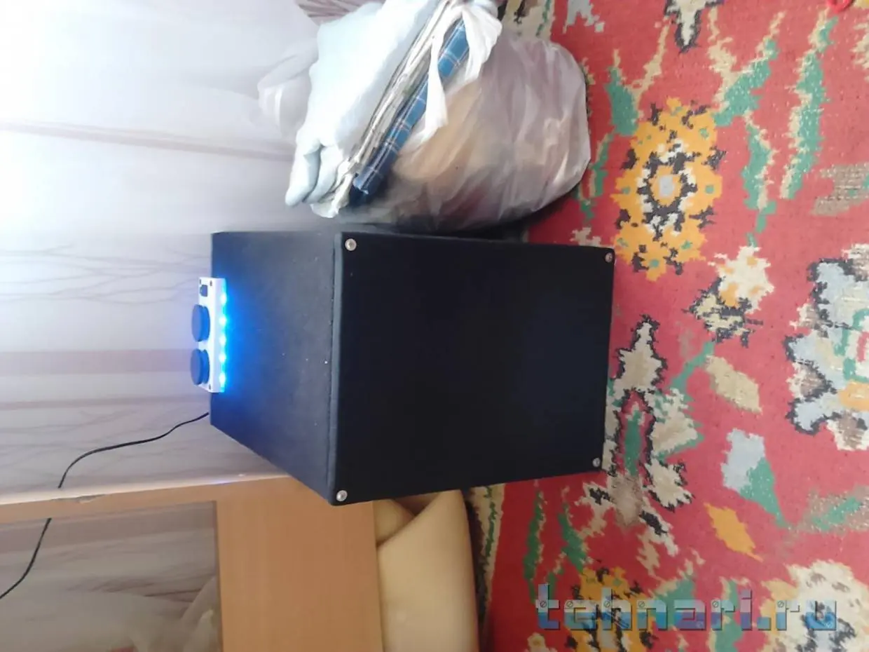

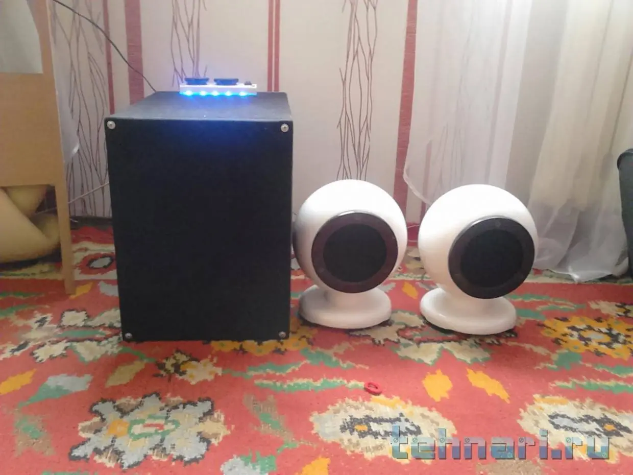

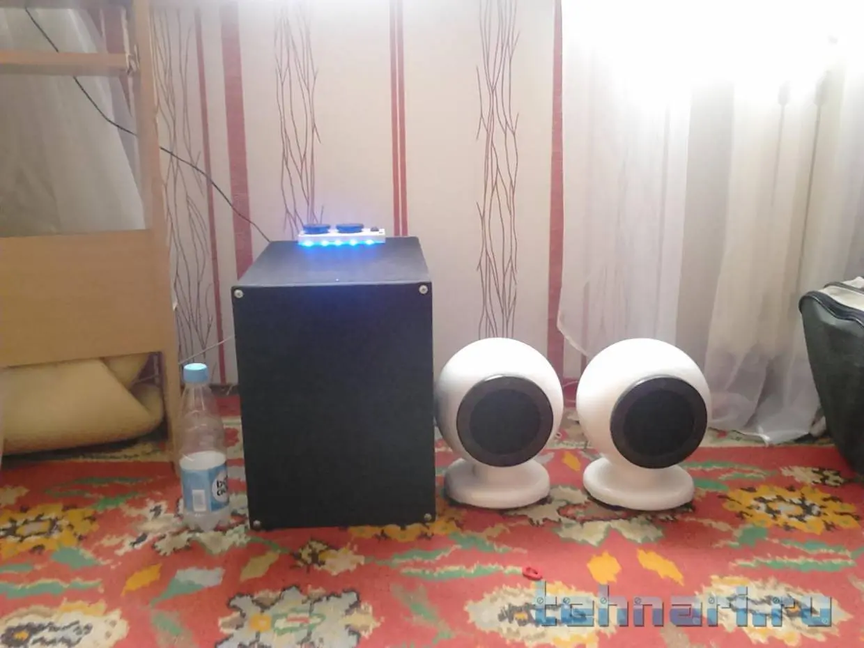

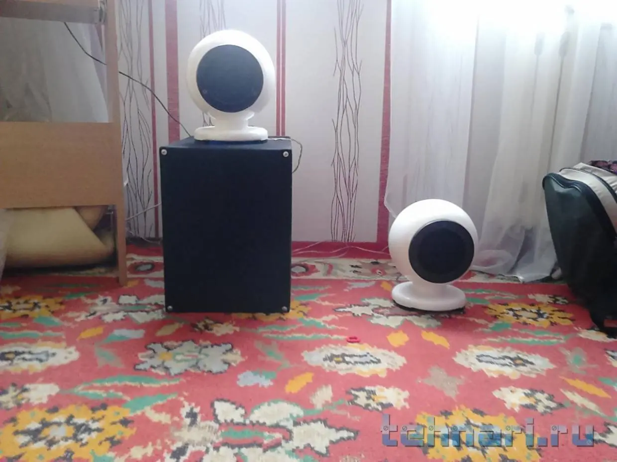

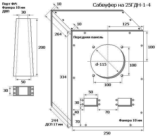

Итак, подбодрю немного тему. Закончил наконец-то свой "проект". Цель была получить играющую систему за малые деньги. Опыта не было совсем. Вообще совсем! Про колобки уже писал, динамики из Mersedes Sprinter, выброшенные моим дядей, с порванными немного диффузорами. Заклеены были клеем для конвейерных лент и в последствии показали и показывают неплохой результат.
Саб. Планировалась установка 10ГД-34, но был у него колпачек из металлической банки и очень сильно звенел. Менял его не я, но опыт учту. Стал какой-то 20-ГДН (цифры дальше не помню уже, но по размерам точь-в-точь 10-ГД34) и звона нет. Фото саба и чертеж снизу.
Теперь о звуке. Долго я мучился с фильтром для саба, но домучил всё-таки. Бас каким-то образом стал именно таким как я его ожидал, без слышимых речей, бубнежа и гула. Причем нельзя сказать что вот сателиты играют СЧ а бас идёт из саба. Как будто один динамик всё это делает. Нехватает только ВЧ, если честно не думал про них сразу а потом уже добавить пищалки было некуда. Усилители для сателитов на TDA2003 для саба TDA2005.
Самые большие минусы, которые побороть не смог это небольшой фон видимо от транса и более высокая громкость сателлитов относительно саба. Первый минус пытался убрать экранированием (заматывал фольгой на бумажной основе усилители, регуляторы и ФНЧ, пробовал фольгу на "минус") результат мизерный. Видимо только транс в коробке металлической даст результат. Ну а второй минус - надо было лучше подбирать динамики. Хотя его я минимизировал отдельным регулятором для саба и сателитов. Вроде всё...
