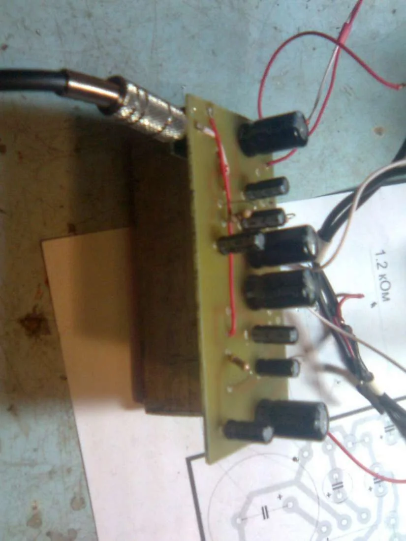

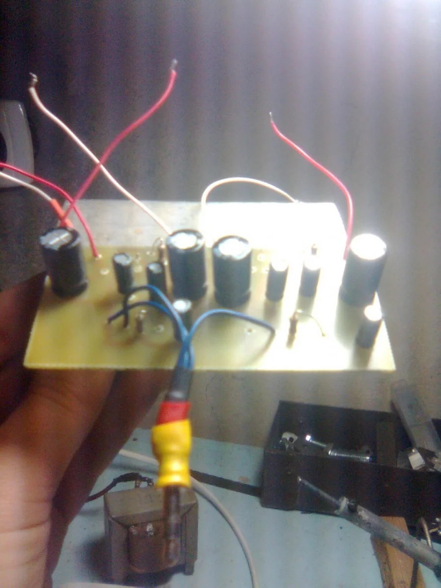

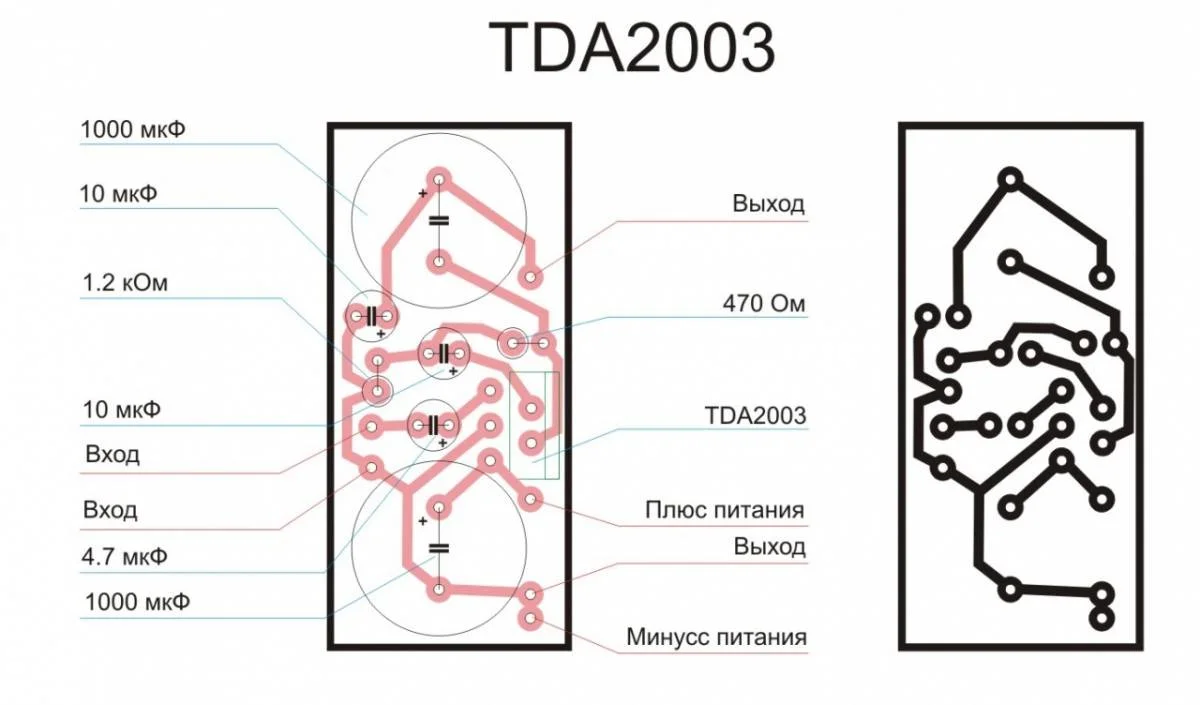

Подскажите пожалуста вот собрал такой стерео усилитель по вот такой схеме,но както тихо играет ну никак не 5 ватт при 4 омах может какой компонент поменять? Никаких искажений нет!
    41.9 KB · Просмотры: 7,827
Макс Луганский поменяйте местами резисторы 470 Ом с 1,2 кОм.
Спс щас поменяю надеюсь он не сгорит!
Поменял все теперь ок наверное ошибка схеме,но баса както мало может так и должно быть,а вот мое пока сырое детеще,хочю его использовать как мини центр на рыбалке!

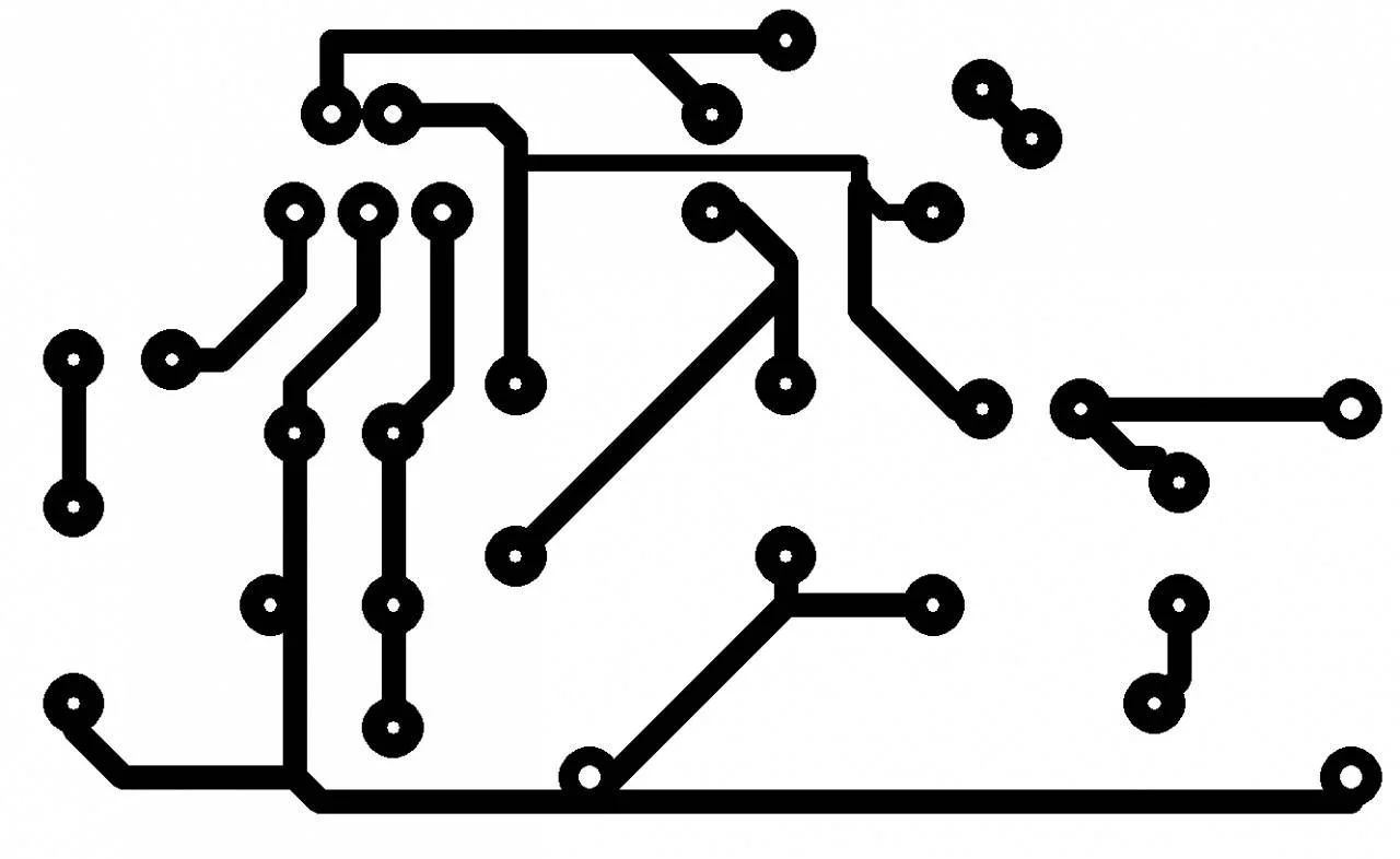

Вот подскажите в какой программе можно нарисовать так схему,как эта-
    11.2 KB · Просмотры: 1,309
Хочу сделать схему при помощи утюга и хлорного железа
спасибо друг,скачал

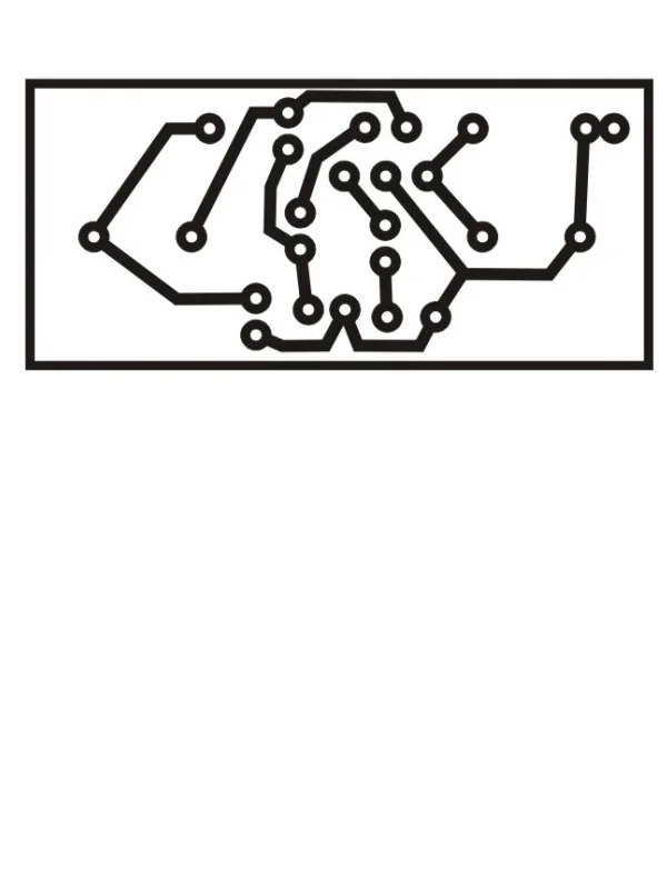

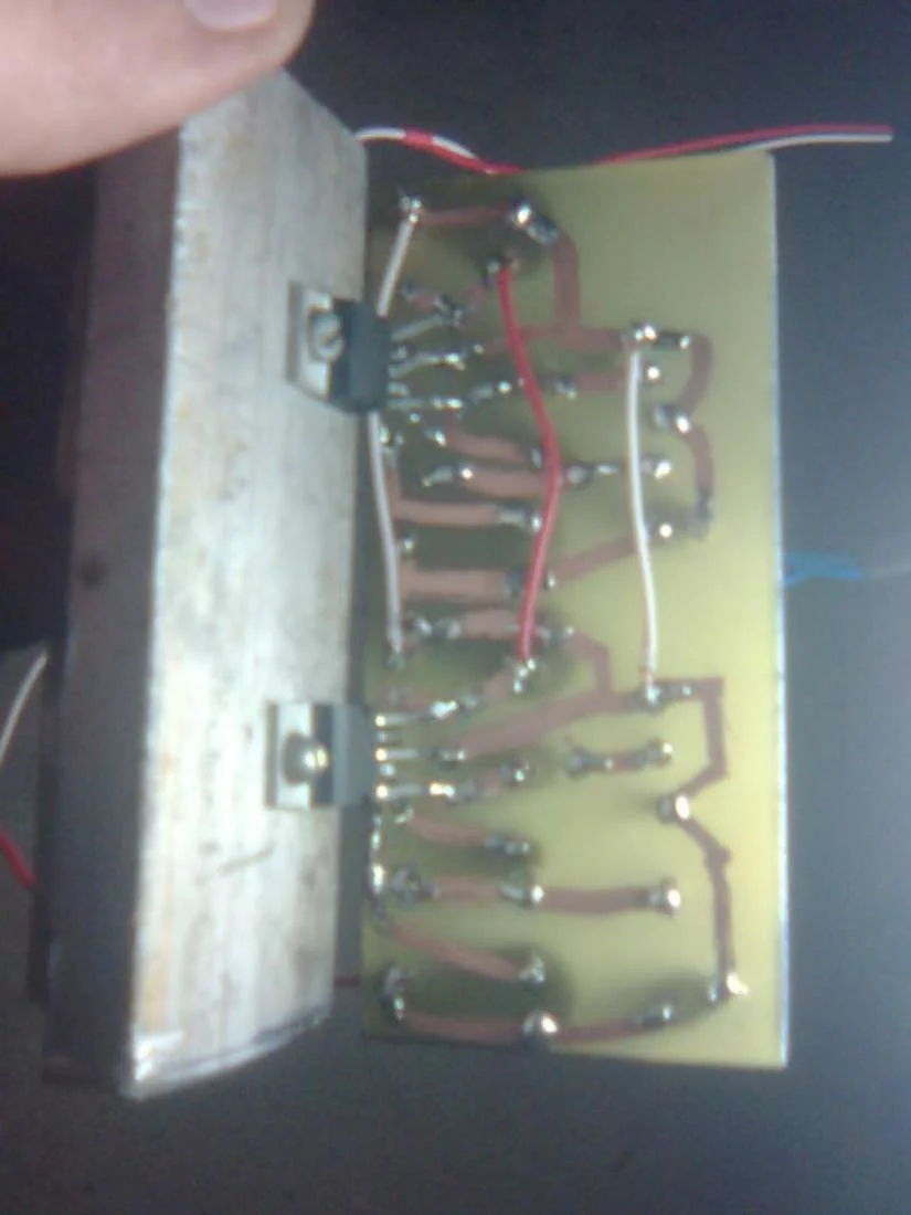

вот смотрите кому надо платку вчера начертил размер - 57 на 35 мм
    29.3 KB · Просмотры: 283
а радиатор плате мешать не будет ?
Вот по-меньше размером, работает... Только если на входе у тебя будет стоять переменник, то не первую ногу микросхемы сигнал после переменника подаётся только через С1. R1, R2 и С2 не нужно ставить.
Здесь нужно вместо резистора 1.2 кОм поставить 2.2Ом.
