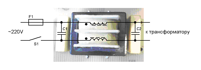

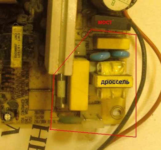

Можно осторожно отпилить от платы весь фильтр целиком.
Все что от разъема 220V до диодного моста. Надо проследить по дорожкам на печатной плате.

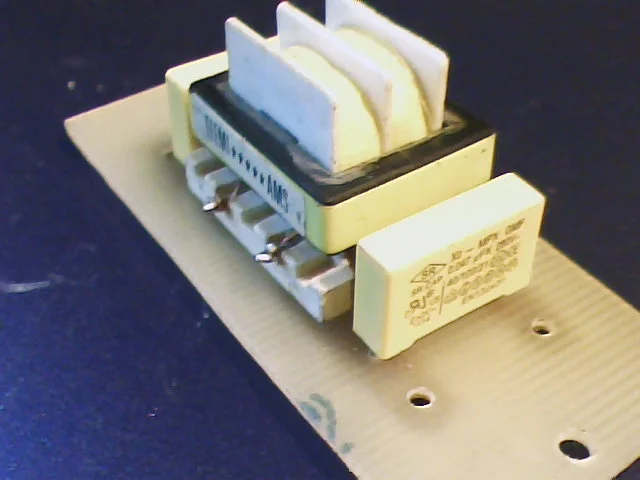

Я уже распаял его. У нас БП компьютерные даже неисправные на работе как оказалось нынче дефицит, поэтому выпаял то что надо, остальное собрал и, будто это не я в нём лазил, отдал на списание. Итак, я сейчас ставлю сей дроссель, с двух сторон емкости (в БП стояли по 47 пФ), а есть ли смысл поставить варистор как в статье "Сетевой фильтр"? Усилитель у меня питается напрямую от розетки.
Я без него делал. Но предохранитель ставить обязательно.

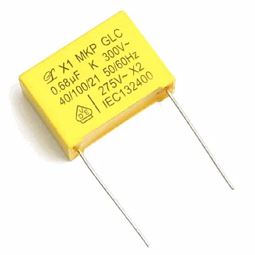

Может быть 47 нанофарад? Именно такие у меня на фото. Тип конденсатора X1 или X2 (помехоподавляющие).
Вот такой внешний вид.
Может и нанофарад, но вроде цвет синий. А желтые были разные по номиналу. Сейчас пока точно не могу сказать, на работе остались...

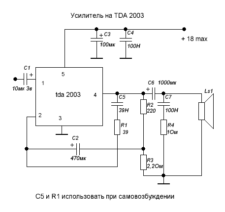

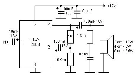

здаров всем, я хочу 2 таких усилителя поставить от аккумулятора 12 v и 7 а.ч. , подскажите плиз вот я не понял где в плате стоит регулятор громкости, фото выставьте плз
и как это при само возбуждении использовать с5 и R1 - это как? с4,с5 и с7 - какие должны быть кондеры???
какая схема лучше???
    7 KB · Просмотры: 990
    9.5 KB · Просмотры: 241

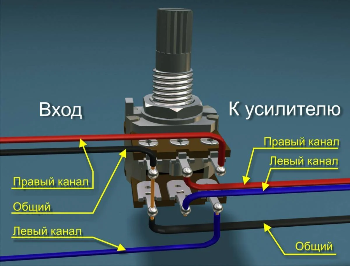

Я собирал по первой схеме, если самовозбуждения не будет С5 и R1 можно не ставить. А так схемы одинаковы, регулятор громкости ставится перед С1 в первой схеме.
объясни плиз как это самовозбуждение??? и сколько кОм резюк стаить перед с1, и как дорисовать сможеш??
Самовозбуждение, как я понял, подключаешь усилитель к блоку питания, подаёшь на вход сигнал и вместо хорошего звука слышишь жуткий пердёжь. Резюк я ставил на 15 кОм стерео, вечером дорисую как ставить...
самовозбуждение это когда усилок начинает мычать даже без сигнала
ясненько, а ты когда делал усилок ставил с5 и R1 ?
    3.9 KB · Просмотры: 1,210
