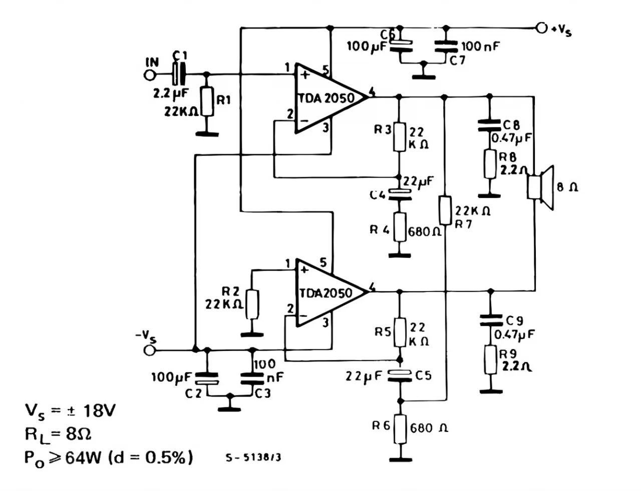

Уважаемые знатоки,у меня такой вопрос:имеется усилитель на 2 TDA 2050,можно ли их подключить последовательно для увеличения мощьности?
не последовательно, а мостом
