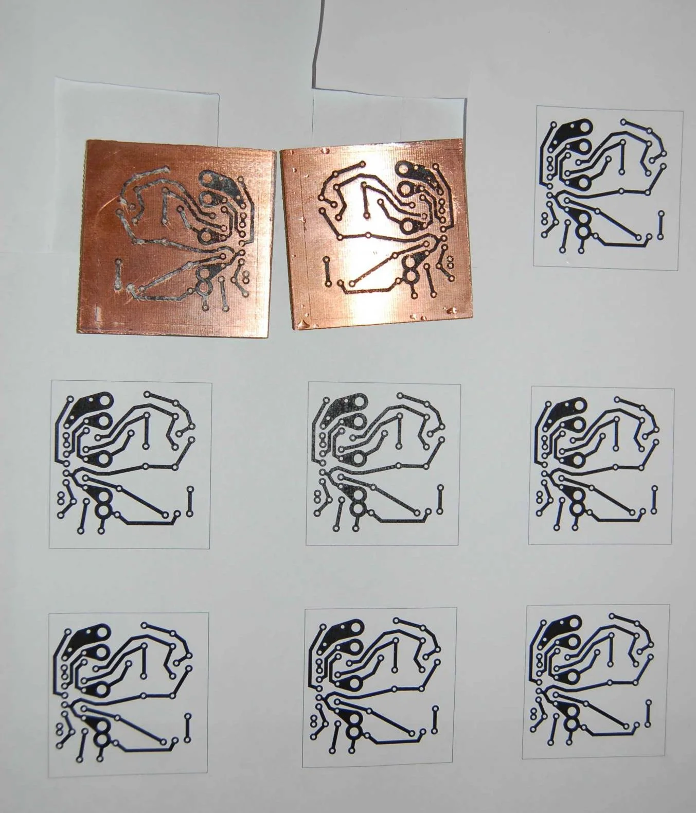

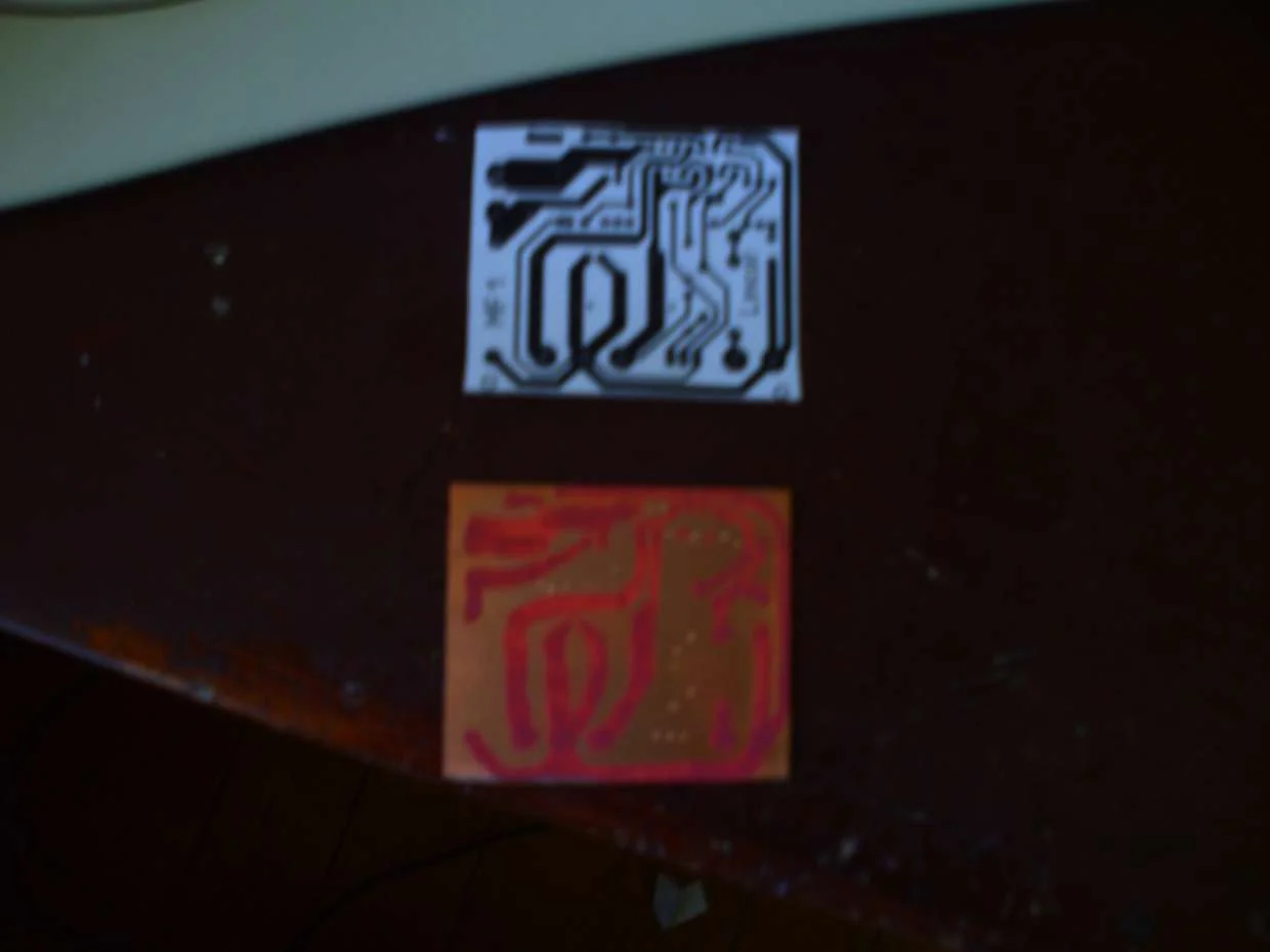

рисую лаком для ногтей.. пробил дырочки и соединяю дорожки ;) вечером будут фото
Фоторезист пленочный или аэрозольный не продается в магазинах? Печатку под него можно на струйнике делать. Кстати маркером удобнее рисовать дорожки
знаю, но нету маркера, есть лак) первую зделал, травится понемногу, со второй напутал, переделываю теперь
одна готова, кое где плохо травонулась, выскребу ножом. Завтра дырочки просверлю
без света фотик не хочет красиво фоткать, но разглядеть можно ;)
    22.7 KB · Просмотры: 226
    48.3 KB · Просмотры: 275
По фото кажется что между дорожками есть перемычки. Я думаю лазерный принтер было бы надежнее , неужели нигде в твоем городе нет распечатки документов?)
может и есть, но там на фотобумаге не печатают. вобщем лишнее выберу ножом. продавались бы платы под линкора, купил бы и не морочил голову, а так только по даташиту (две платы меньше десятки стоят)
вторая травится, должна лучше быть
Зачем обязательно на фотобумаге? Продается глянцевая бумага.На худой конец можно и на канцелярской бумаге распечатать, просто дольше придется после утюга отмокать в воде и дольше скатывать ее с текстолита. Я первые свои платы делал так.

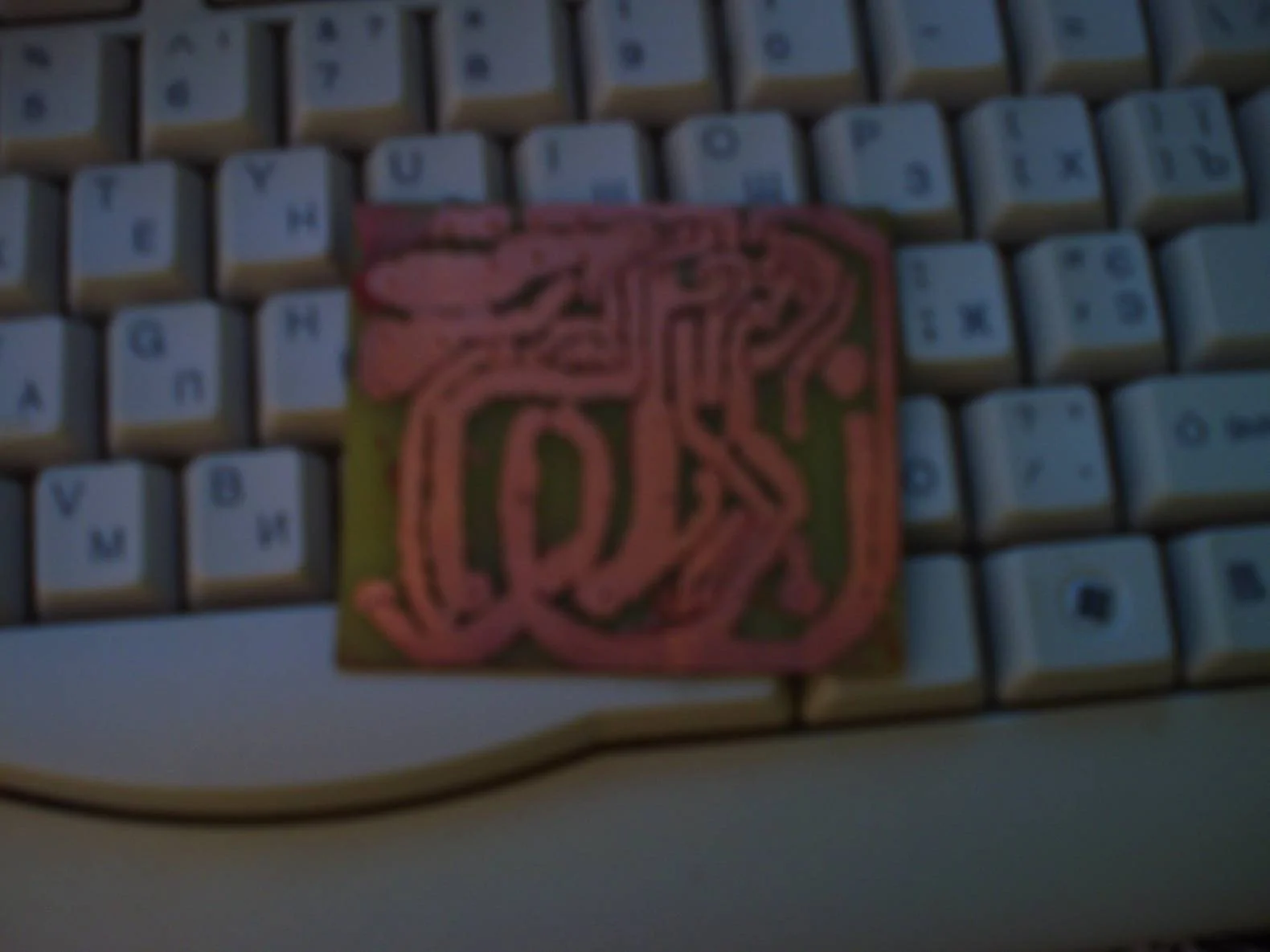

прикольно, ну я уже лаком нацарапал. оно и со струйника перевелось не хуже, только я неподумал в воде отмачивать..
От струйника чернила в хлорном железе растворятся, а графит от лазерного принтера это уже серьезно). Главное скатывать после отмокания бумагу аккуратно, не налегая пальцем
в следующий раз не зажму двацатку и в фотостудию пойду распечатаю нормально! ну раз уже начал, бормашиной вырежу лишнее, нож новый текстолит не берет, медь не отлипает так просто, как от совкового
Да ну, какая фото студия , там у них струйные цветные принтеры как раз наверное и стоят. Я же говорю на любом лазерном принтере распечатай ,на любой бумаге , кроме картона))
