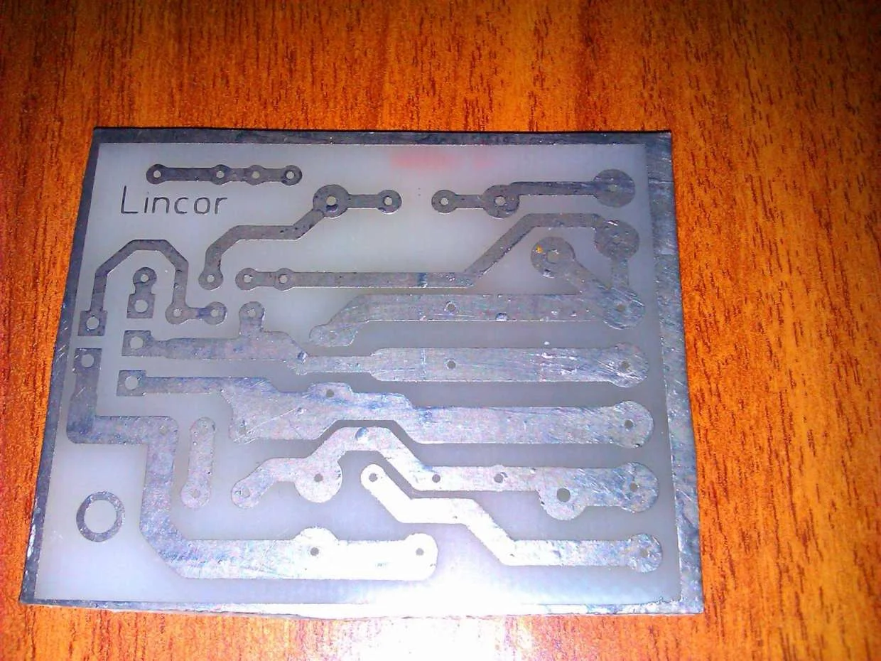

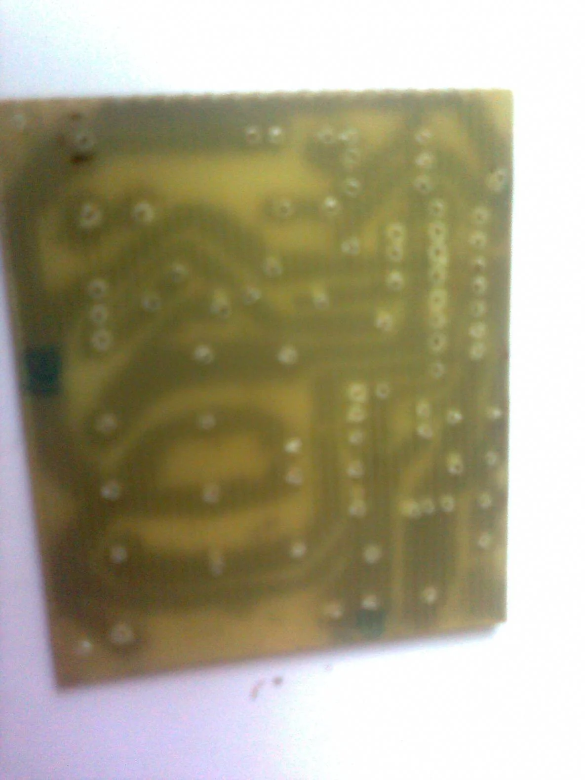

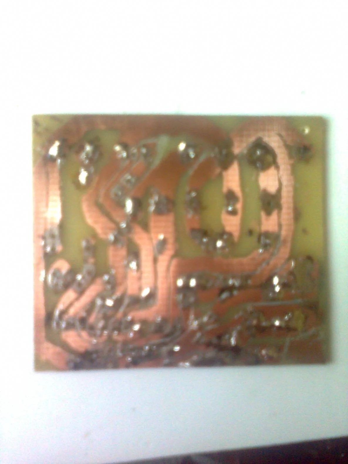

Одна из недавних плат..
классная плата, тоже линкоровская ?
вторая получилась вообще бомбезная, первую подкорректирую немного и отверстия посверлю
так ты уже паяешь?

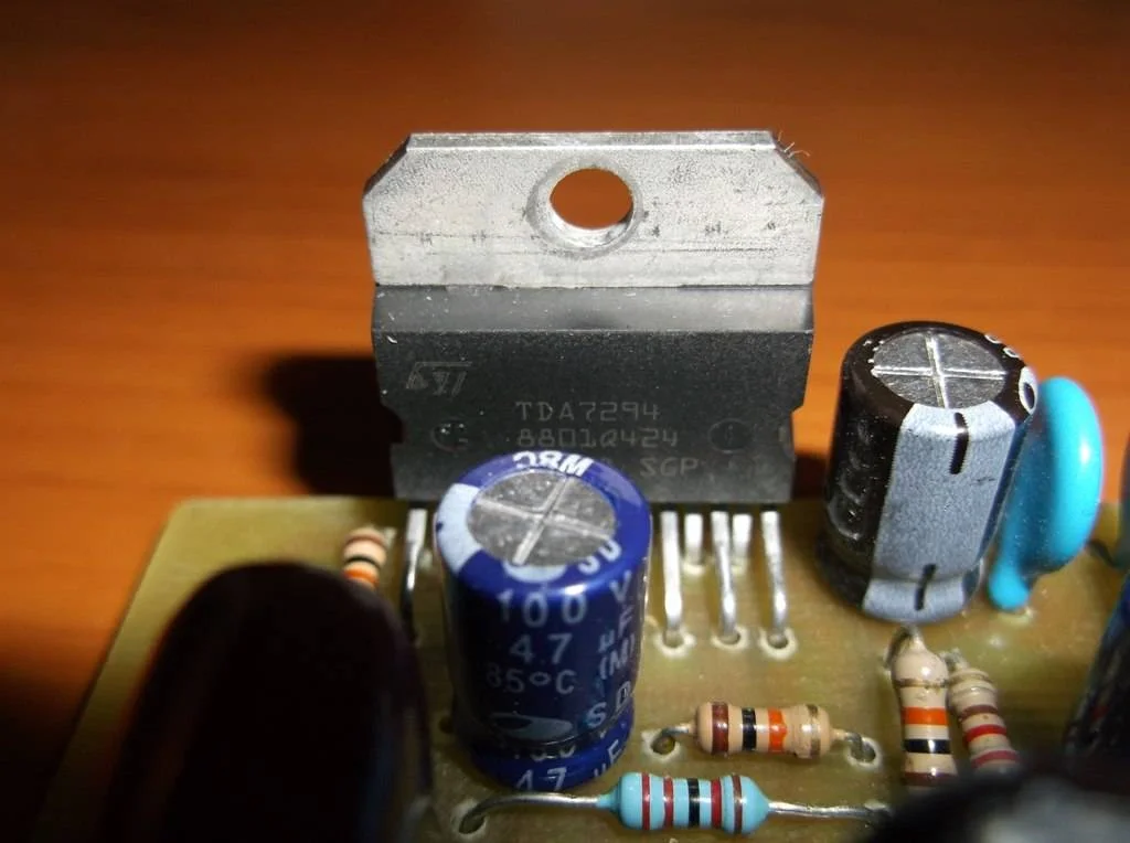

нет, решил все же заказать платы, скинул, теперь жду что скажут. В лучшем случае поеду в субботу за платами и микросхемами. Микросхемы, кстати, как отлечить от подделаных? кто-то поделится может? :)
как по мне так оригинал :)

мне одноклассник Макар распечатал на фотобумаге 10х15, на лазерном принтере два листка, по две печатки на каждом (чтоб наверняка), отдельное ему спасибо!
завтра заберу, куплю новый кусок текстолита, восстановлю хлорное и понеслась.. ;)
Спасибо Тимур, но решил сам потихоньку все зделать, хотя платы думал заказать. А те, что получились кривовато, подровняю и в дело пойдут может, если звук понравится ( есть радиотехника без оконечников, туда тоже линкор просится)

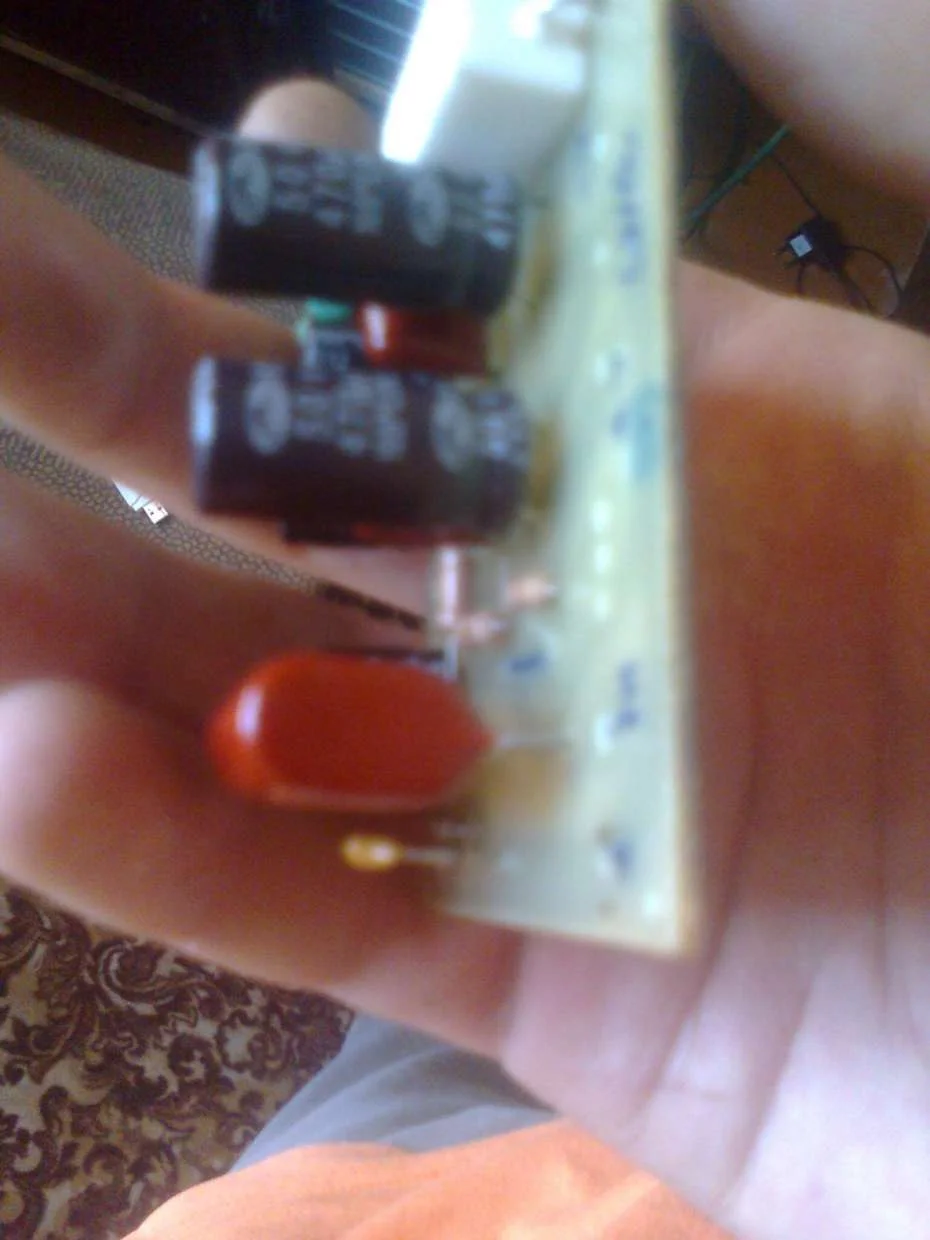

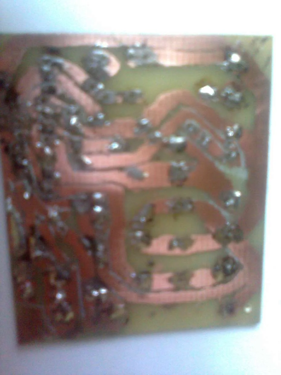

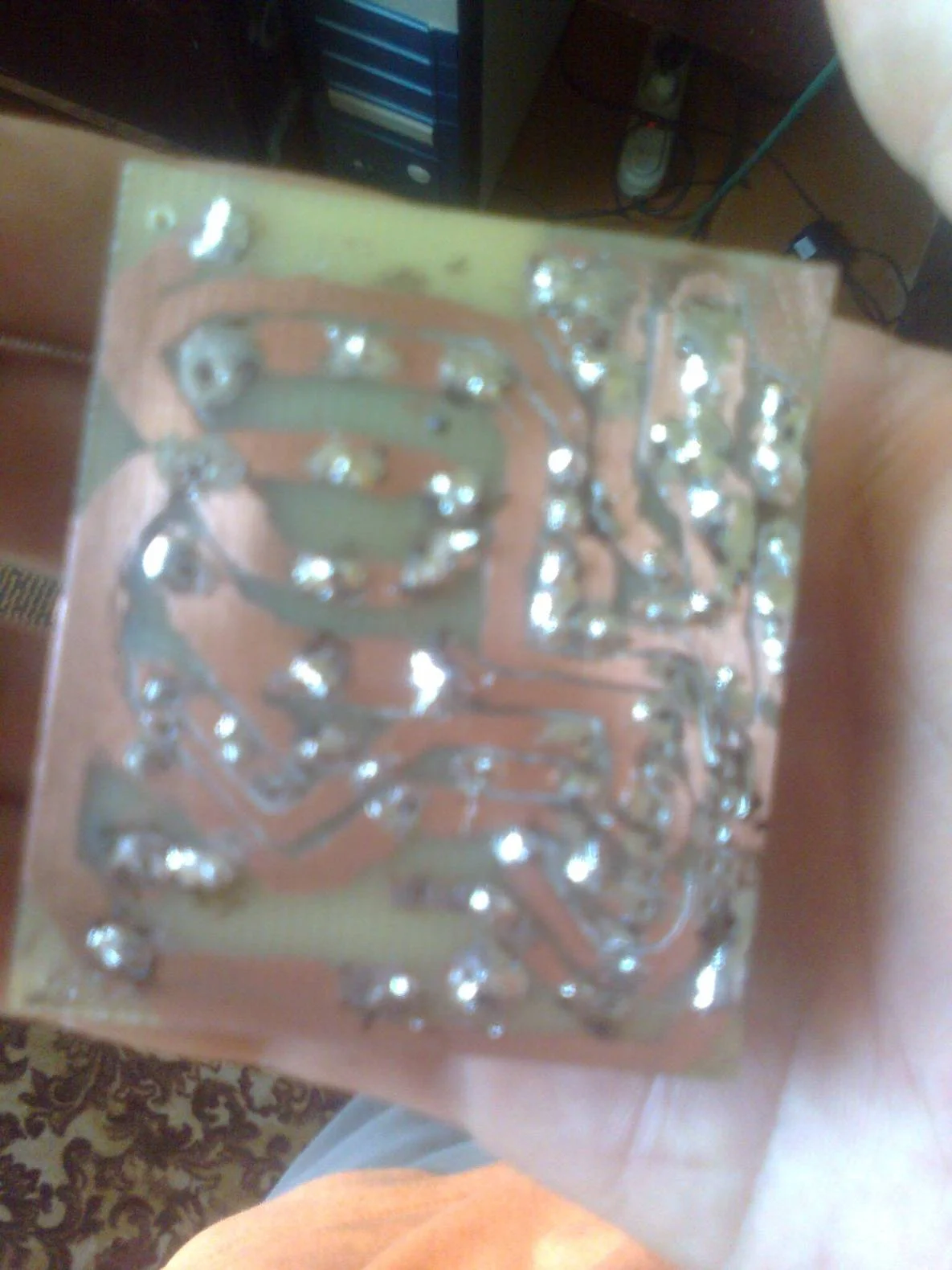

Наконец-то купил сверло 1мм, отремонтировал ручную дрельку и потиху сверлю свои платы, рисованные лаком для ногтей :) Заказать не получилось (девушка несерьезная какая-то, все "завтраками кормит" меня), сейчас досверливаю одну плату, подчищу дорожки и впаяю некоторые детальки :)
Вот что получилось

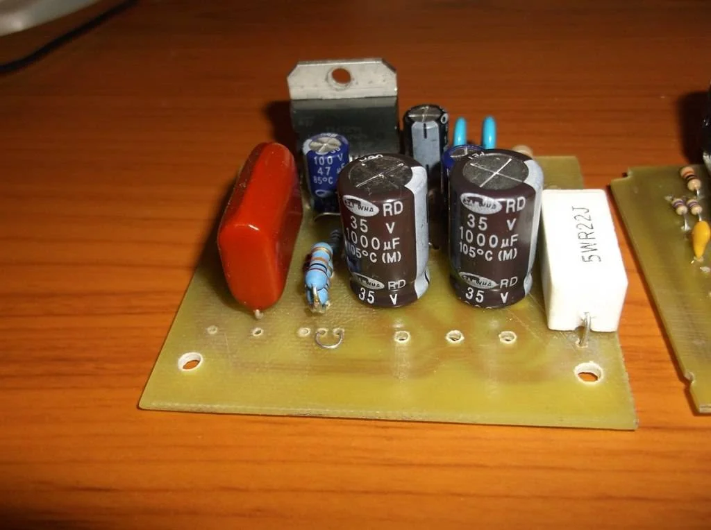

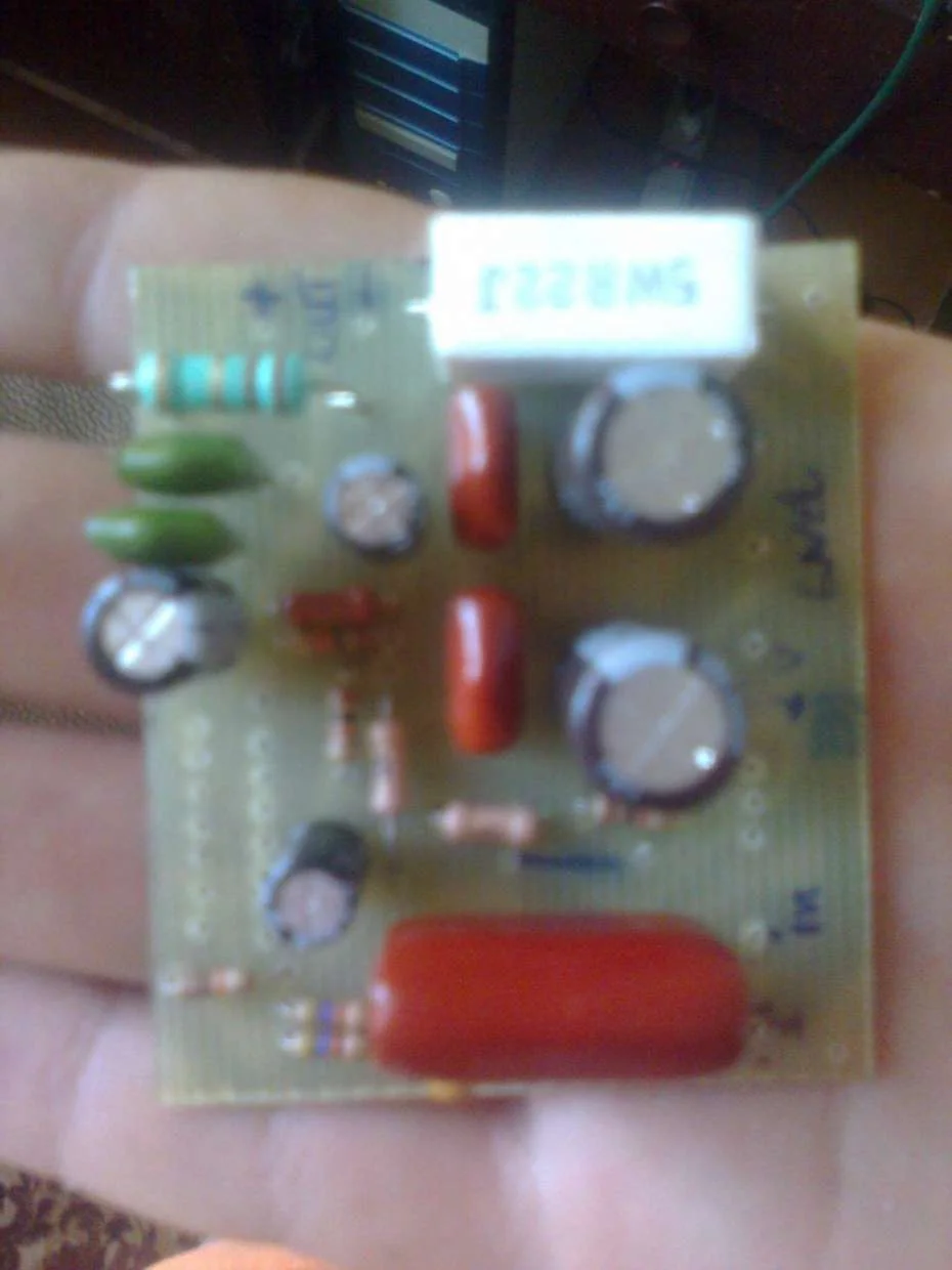

Вот что впаял (все, кроме микросхемы и диода), эта печатка хуже получилась, сейчас делаю вторую, на ней меньше слипшихся дорожек, не пинайте сильно
P.S. Сломал сверло :( Сверлю вторую плату сломанным :))

сверло, гад, вобще не сверлит уже :( завтра еще после выпускного куплю, и после работы продолжу! Вопрос появился по блоку питания, какие диоды и какую емкость фильтра ставить? (чтоб без фанатизма только!), думаю 3х6800 в плечо будет достаточно? и готовый диодный мостик на 15 ампер куплю, с радиатором, как думаете?
Кстати, делаю по печатке Тимура, она отличается от линкора, тут вместо электролита стоит керамика на 220

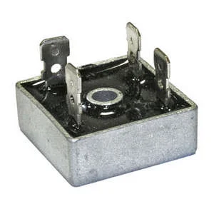

А разница в стоимости диодного моста на 15А и на 25А составляет буквально 3-5грн. Хватит и на 15, но я бы поставил на 25. Будет двойной запас да и радиатор не понадобится.

(фирму или название(маркировку) напиши
Обычно беру такие: KBPC2510
Ниже его пальтрет:))
    9.8 KB · Просмотры: 181
Спасибо, возьму эту зборку на 25А. я думал они такие, как микросхемы, только с 4-мя выводами
