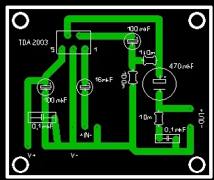

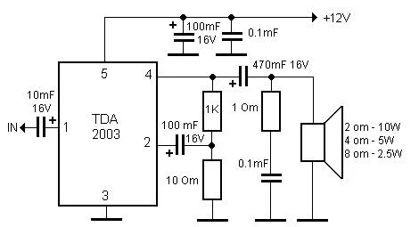

Вот схема и печатка. Спаял подключил, а она не работает. Печатку сам разводил, может чего в ней напутал. И еще резистора на 1 Ом (что на выходе не нашел, впаял на 0,22 Ом) может из за него неработать ?
P.S. красный, красный, серебристый, золотой это резистор на 0,22 Ом ?

Нашел печатку на форуме(которая с регулятором громкости) буду её собирать теперь, у меня наверное где то ошибка в печатке.
Проблема в том что у меня нет резистора на 1 Ом (купить не выход т.к. магазин ближайший за 40 км)который на выходе, каким наминалом можно заменить ?
Нужно ли заземлять радиатор ?
Ошибок в плате вроде нет, резистор можно ставить 1...10 Ом, корпус микросхемы соединён с 3й ножкой (т.е. с землёй), так что радиатор уже будет заземлён
