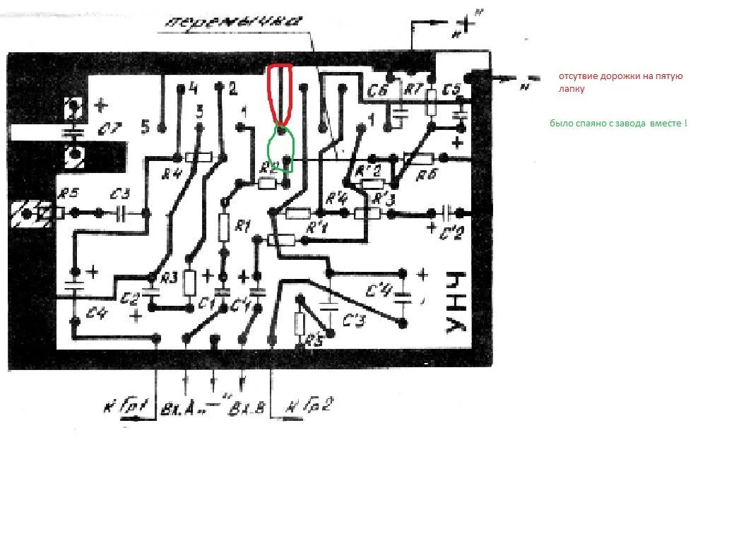

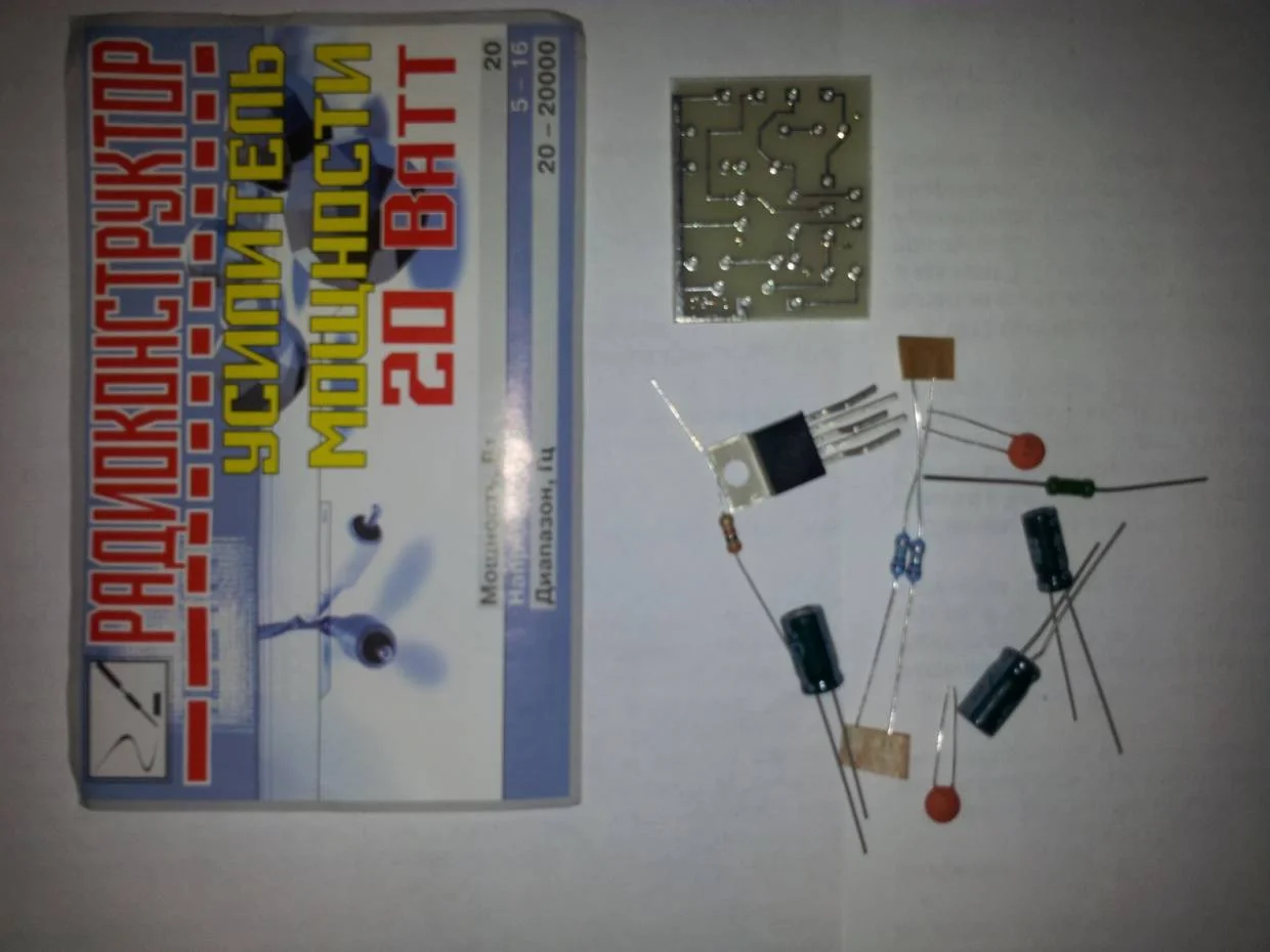

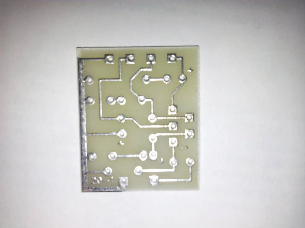

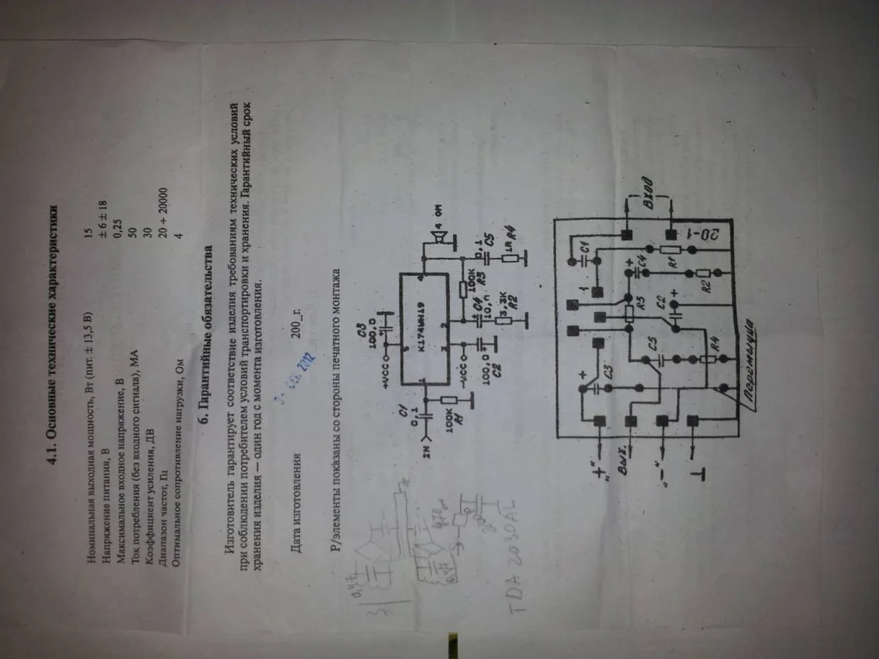

По случаю тоже приобрёл два набора вот этого на TDA 2030AL. Дома открыл, почитал, посмотрел, впечатлился. Кстати, диодов тоже нет. Производитель неизвестен.
А есть ли у кого-нибудь схема на TDA 2030AL включенная по НЕИНВЕРТИРУЮЩЕЙ схеме с двухполярным питанием, может даже с буфером на входе? Буду очень признателен!!!

А чем типовая схема, общая для TDA2030/TDA2050/LM1875, не устраивает? Она, кстати, на втором фото есть. Только резистор 100кОм сменить на 20кОм. Входной конденсатор поднять до 2.2мкФ, конденсатор на ноге 2 поднять до 47мкФ, резистор возле него понизить до 680 Ом. Конденсатор в цепи Цобеля на выходе сменить на 0.22...0.47мкФ. Все.

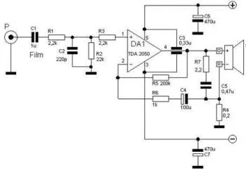

что то или я не так прочел, или вы недописали/переписали. Т-ООС в схеме вот я видел где-то; фразу со смесью 2030 и ОУ вообще не понял: у нее с чувствительностью все в порядке, чтобы операционник ставить на нее... Яснее можно ваше желание увидеть?

по порядку:)
- инвертирующее включение с согласованием входного сигнала относительно источника звука от искажений избавит несомненно в некоторой мере, НО ради такой мощности? Я пойму только если цель состоит в получении опыта:) искажения в 2030 по любому будут заметны из-за просадки в питании, потому что землю развести будет не так то просто в ней, а чтобы сделать разрыв SGND и PGND нужно много посчитать. Здесь на сайте есть люди, которые развернули данное действо во всю. По питанию же - понадобится или массивный фильтр питания или изрядный запас силы тока в питании усилителя.
- согласование выходного/входного сигналов само по себе в чем состоит? В соответствии выходного сигнала устройства источника звука относительно рекомендованного и допустимо рабочего уровня входного сигнала усилителя. На схеме, что я выкинул, видно дополнительную параллель CR по входу - ее нужно подобрать так, чтобы сигнал с источника дойдя к ноге входа имел обозначенный документом на микросхему.
Но во втором случае могу быть не прав и советую еще ответов дождаться - я согласованием не сильно занимался с инвертирующим включением.
