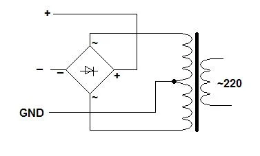

смысл от того,что ты мне написал.....я подключил все как было мне сказано.....
+ и - тоже подсоединил....одновременно....колонка чуть-чуть по жужала и микруха стрельнула....так,что чуть сердце не встало )))
за то не жалко...у нас они по пять грн!!!
сколько обмоток на трансформаторе?
наверно.....ты мне скажи как понять...сколько их....и я тебе отвечу )
я соединил....GND с общим проводом транзика......два провода с транзика подключил к выпрямителю....и за тем к усилку......провода с джека соединил....один общий подключил и второй на выбор !!
верно или нет?
трансформатор......2Х11 !!!ну или 22

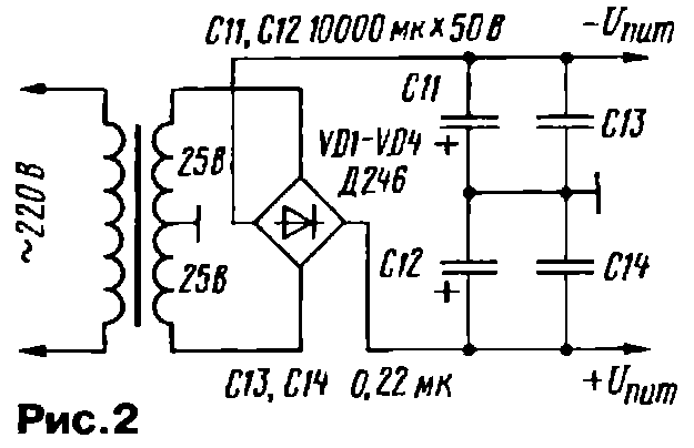

посмотри тут:http://www.tehnari.ru/f156/t34993/
там нарисована схема бп.у тебя должна быть аналогичная схема.и показано как и куда подключать обмотки
в общем так: общий питания - это начало одной обмотки и конец другой.получается,на общий идут 2 провода от трансформатора напрямую.другие 2 провода идут на диодный мост, а от него на + и - соответственно. что не понятно - пишите.
Лучше один раз увидеть...
Разумеется кондерчики, два по 10000 мкф, и им в параллель два по 0,1...1 мкф. Дорисуйте пожалуйста если не лень :)
все точно так же подключил.......как и на рисунке.....
