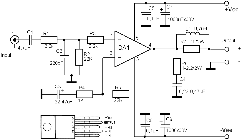

Может, у меня что не так, но если я входа касаюсь рукой, раздается гул в колонках, этот резистор дымит и сразу сгорает... Если не трогать вход - то все ок
У вас, что-то не так. У меня на входе слабенькие резисторы, если касаться входа в колонках гул, но резисторы все целые.
В общем как я понял можно мою схему делать всё верно
Этой цепочки тут нет. Она как раз в Схеме скифа есть.
Цитирую из описания:
Кстати лучше собрать схему от Скифа. Там уже готовая печатка есть. А схема от даташита отличается защитой от ВЧ и дросселем на выходе. Больше никаких изменений
где её(цепочку от ВЧ помех) добавлять то надо?
Зачем дроссель на выходе?
а разве в схеме скифа мошьность резиторов не больше?
RC цепь между выходом и массой это и есть цепь зобеля

Да,сэр! Оно самое!
Да. А дроссель на выходе-это компенсация емкости кабеля и АС
По 0,25 ватт вполне пойдет. И два в цепи зобеля и параллельно дросселю по 2 вт

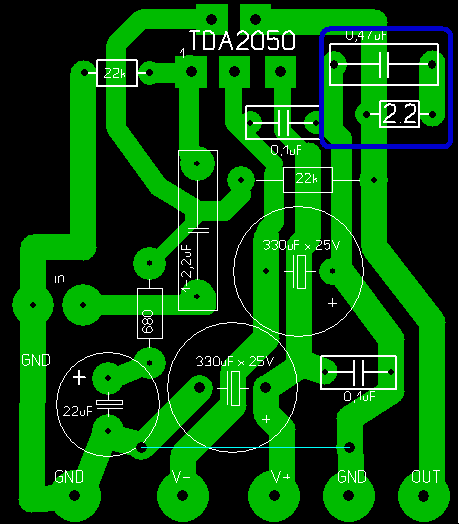

Ну в даташите нет и дросселя. Ты же хорошо хочешь сделать,вот и ваяй как в посте 33 koresch
2.2 Ома на выходе стоят последовательно с конденсатором на общий (т.е. как я узнал, в цепи Зобеля)
это как понять?
допустим я не буду его ставить( Места нет да и резисторы такие проблема найти для меня), а какие плюсы и минусы от него?
Плюс компенсация емкости кабеля,меньше шансов поймать каку в виде возбудов и наводок. Ты снова ленишься
