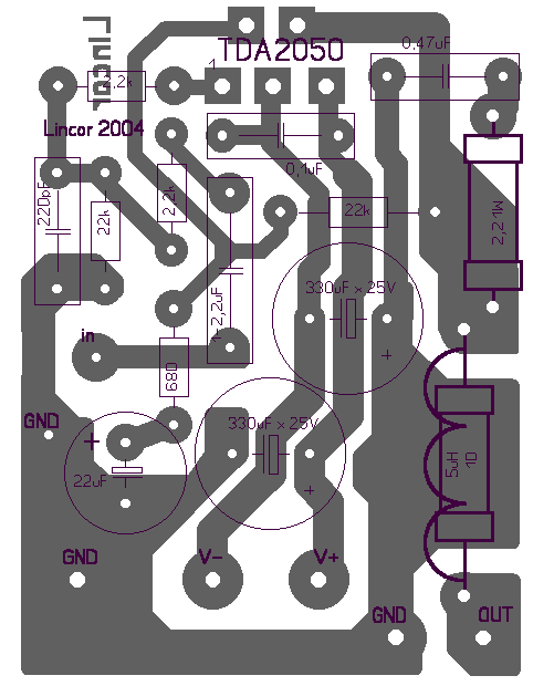

ок, судя по разговорам печатку я нарисовал правильно
Я не пойму зачем ты себе голову морочишь?? :)
Делай схему ИНУН, в которой защита от ВЧ, Цепь Цобеля и Дроссель у же есть на печатке.
Дроссель на плате можно заменить перемычкой, а потом припаять его на выходной разъём, как сказал Юрий.
Это не ИТУН схема! Тут, кроме добавления зашиты от ВЧ, дросселя и Цепи Цобеля больше ничего не добавлено. Схема по сути отличается теми цепями от даташита.
Бери и собирай её. :)

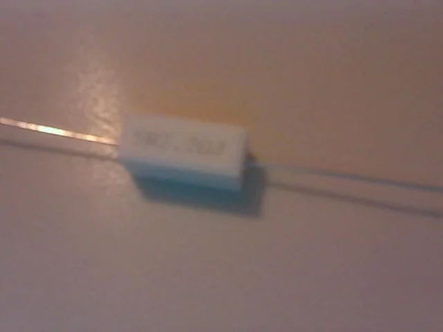

ок, буду собирать стерио по своей печатке она почти такая же, ток вместо мощного резистора поставлю обычный ну или если найду 0,5вт
а почему в даташите нет такого?
Там много чего нет,это как пример включения.Но производитель не пишет же,Что это идеал.Например для 2030 есть масса схем и не только для УНЧ,а можно использовать для блоков питания например.
Там где мощный нужен и ставить нужно мощный. 0.25вт задымиться может
0.25 у меня дымят и сгорают. Один стал 2.2 КИЛООма, другой 400 Ом. Первый выкинул, второму 10 Ом в параллель загнал, получилось 9 Ом, звук не тот( Буду двушки ставить

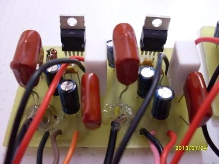

конечно ставь,а можеш платку фотку выложить,с двух сторон?Но я тебе уже писал,на мой вкус я бы 5W поставил.
    6.2 KB · Просмотры: 172
что разве такое бывает?!? что производитель даёт схемы которые не работают?
Вот свежесобранная конструкция, проверял - http://cs405820.userapi.com/v405820455/4b4a/8cSZ2OWOg3g.jpg
А здесь пихаю в корпус Веги, одна микруха взорвалась - не прошла тест на КЗ =) http://cs406316.userapi.com/v406316455/698d/vQTgEL2EDHU.jpg
P.S. C обратной стороны - через три часика смогу)
