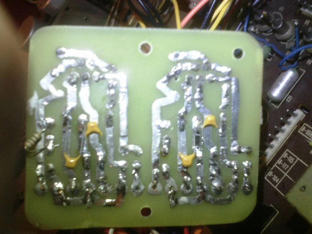

вот и я о том же, к примеру собирал TDA1558 по схеме что в даташите, работает она хорошо - тут же почему то это не так? почему то перегорает резистор??? В общем я запутался:tehnari_ru_325:
Вот, roma/ просил фото со стороны дорожек:

конечно ставь,а можеш платку фотку выложить,с двух сторон?Но я тебе уже писал,на мой вкус я бы 5W поставил.
Куда 5W там за глаза 2W. Ставте сразу 10W резистор чтоб уж на на всю плату.
Резистор цепи Цобеля может сгореть от возбуждения усилителя на очень высоких частотах.Если горит похоже на ВЧ возбуд

Скорее всего при касании входа гул в колонках и есть это возбуждение. Если входа не касаться, всё ок) Спасибо!
Тут уже моя вина. Надо было сразу двухваттный резистор ставить, а я 0.25вт поставил. Хотя в даташите не написано, какой нужно мощности резистор.

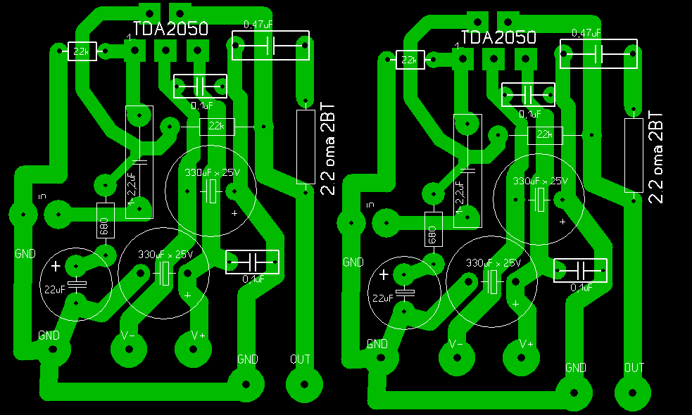

да эт так для проверки деталей, думаю по поводу даташитовской схемы - не уж то и правда в ней резистор сгорает....
ну у меня стоит резистор 2.2ома 2 ватта ничего холодный не греется даже. А если поставить резистор на 0.25 ватт то он сгорит если будет фон (ВЧ возбуд.). В другой схеме которую вам предложили тоже этот резистор сгорит если будет 0.25ват. Так что разницы нет. Это цепь цобеля она стоит и в даташит. схеме и в других.
ок, а остальное всё верно?

хреновый у вас вкус, эти керметовые резисторы с огромной собственной индуктивностью, не место им там.
извините я только учюсь,но производитель говорит, что они цементные и ими пользуются очень громкие производители модульных плат и так далее.Я не хочу делать им рекламму поэтому их не называю.
