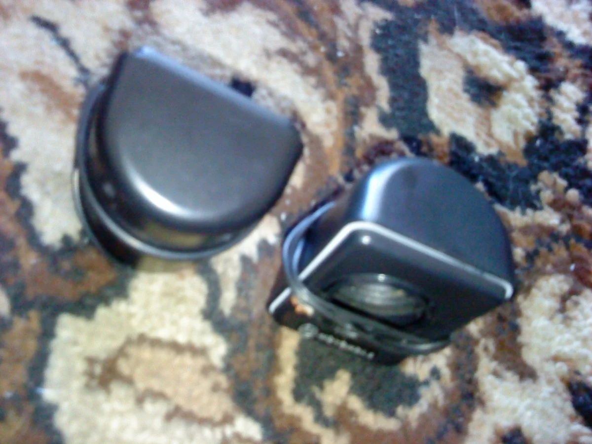

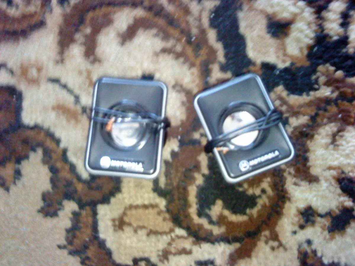

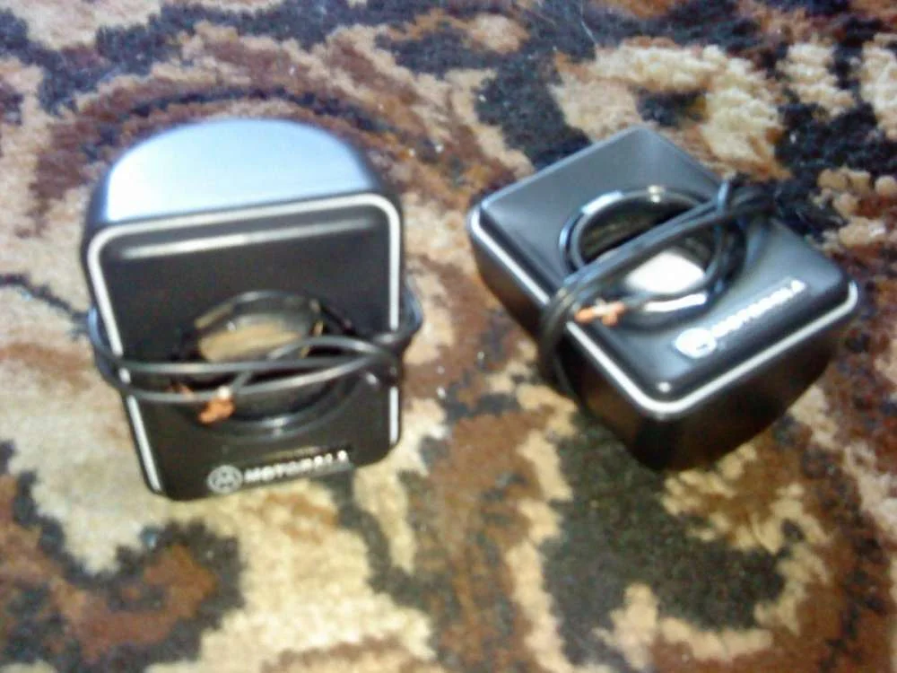

можно ли замутить усилитель для этих колонок а очень надо для телефона :tehnari_ru_082:желательно чоб питание было хотябы от 2 батереек а желательно:tehnari_ru_184: одной помогите а то весь гугл обшарил а не нашёл нечего подобного :tehnari_ru_325:

конибудь подскажеите

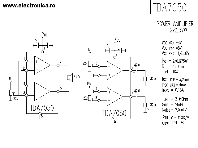

TDA7050 микросхема для наушников (Rнагр. 32 Ом Рвых 0.07Вт)
Какое сопротивление у ваших динамиков?

Хорошая микросхема, она действительно маломощная и питание от 3 до 6В,
желательно 6В. А колонки можно подключить добавив 4 транзистора и кондеры,
2хКТ503 и 2хКТ502 и будет мощность где то 0.5W, как раз для этих колонок ... :)
нет я просто слышал что можно взять другую микруху но где не знаю
TDA7053 1W 12V ... :)
а если на к157уд2
