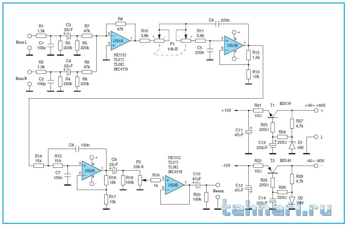

Вобщем,нашёл я к157уд2 в дип корпусе. Какой лучше сделать ФНЧ ,на 157уд2 или tl072?
Я бы лучше на ТЛ-ке бы ваял... А чем тебя NE5532 не устраивают? Люди хвалят... Я сам не пробовал...
Хотя сам сейчас усилок делаю на 574 УД2... Росто у меня их штук 8 валяется. Будет окончательный вариант может что поинтересней впихну.
Первый по списку аналогов был тл072,вот и весь ответ)дальше не стал искать другие
Да по суете в архив запихал видать
Андрей,по питанию на вход, +/-60,это указано макс.U ?Мне на эту схему ФНЧ,подавать стаб.U или это уже сделано в схеме? Просто смотрю стабилитроны стоят на 16в.
Да,это максимальная двухполярка. От питания умзч можно подать
Андрей,подскажи ещё пожалуйста, в схеме и печатке есть разногласие (сиабилитрон d2),на схеме правильно ведь?
Так ты включай логику-как должно быть)))) Да и в схемах я запутался ужжж...
По логике, конечно же на схеме правильней ,чем на печатке)Схема с симаФНЧ
Андрей,мне кажется в схеме ошибка ,D2
