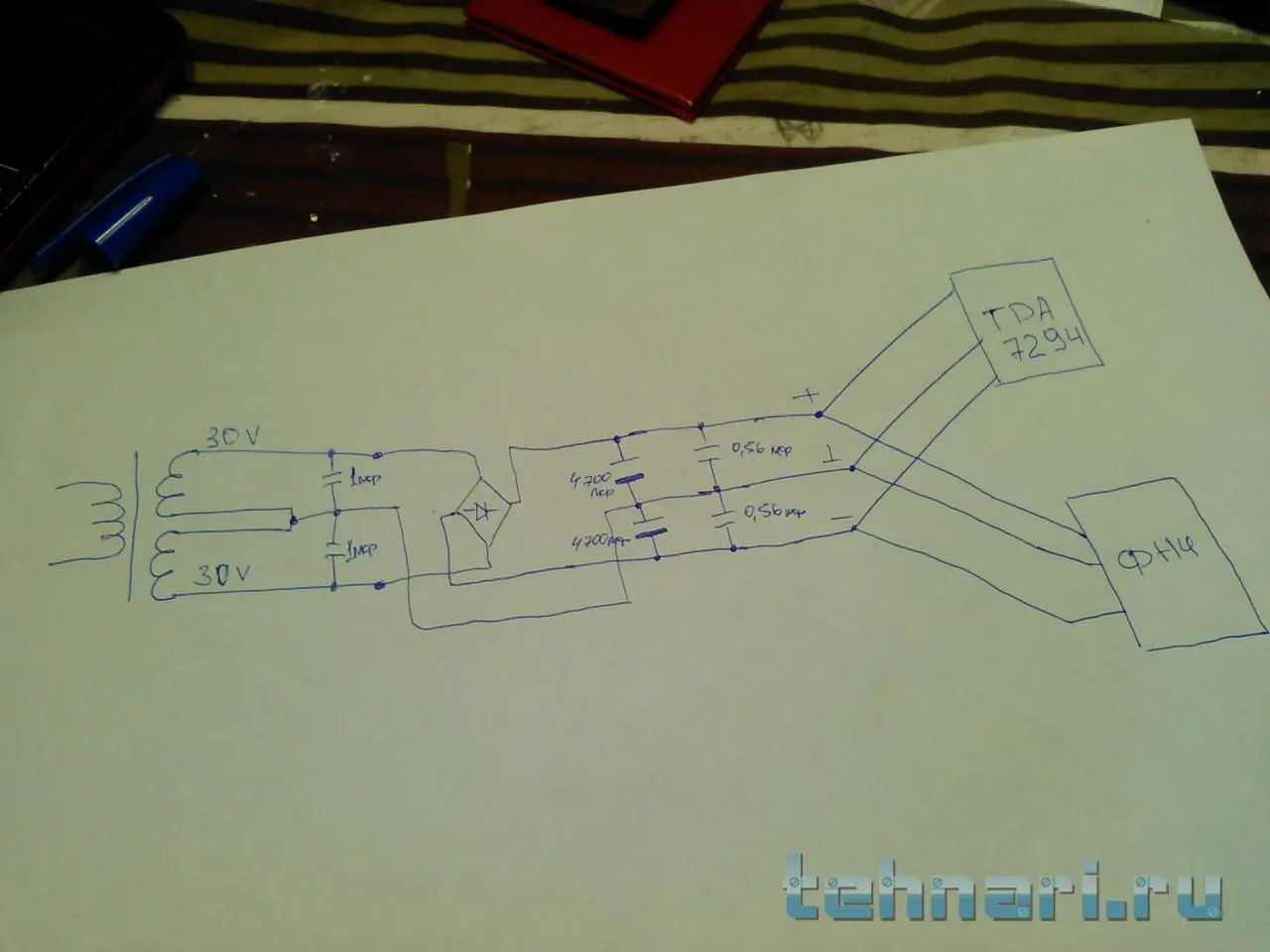

Я пытаюсь добиться от Вас узнать не только как подключен сигнал, а и питание.
Как я понимаю у Вас всё запитано с общего источника питания, и усилитель, и ФНЧ, правильно?
Как придём к пониманию как всё подключено, так и будем всё приводить в порядок!

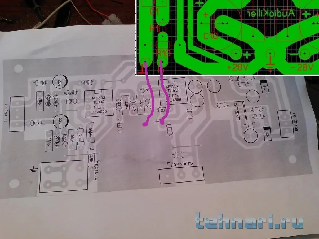

Да, именно то, что надо. У Вас усилитель мощности выполнен по схеме Аудиокиллера.
На данной плате вместо резистора R10 (3,3 Ом) нужно поставить перемычку, тк у Вас один канал. Затем, убрать общий провод идущий от блока питания к ФНЧ, провода питания (плюс и минус) свить между собой.
Разве у фнч не двухполярное питание? На схеме указан общий провод. Разъясните пожалуйста.
Конечно, питание двухполярное и оно таким и останется. Изменится конфигурация подключения общего провода к ФНЧ. Он, общий провод, будет подключен через экран сигнального провода, соединяющий усилитель мощности и ФНЧ.

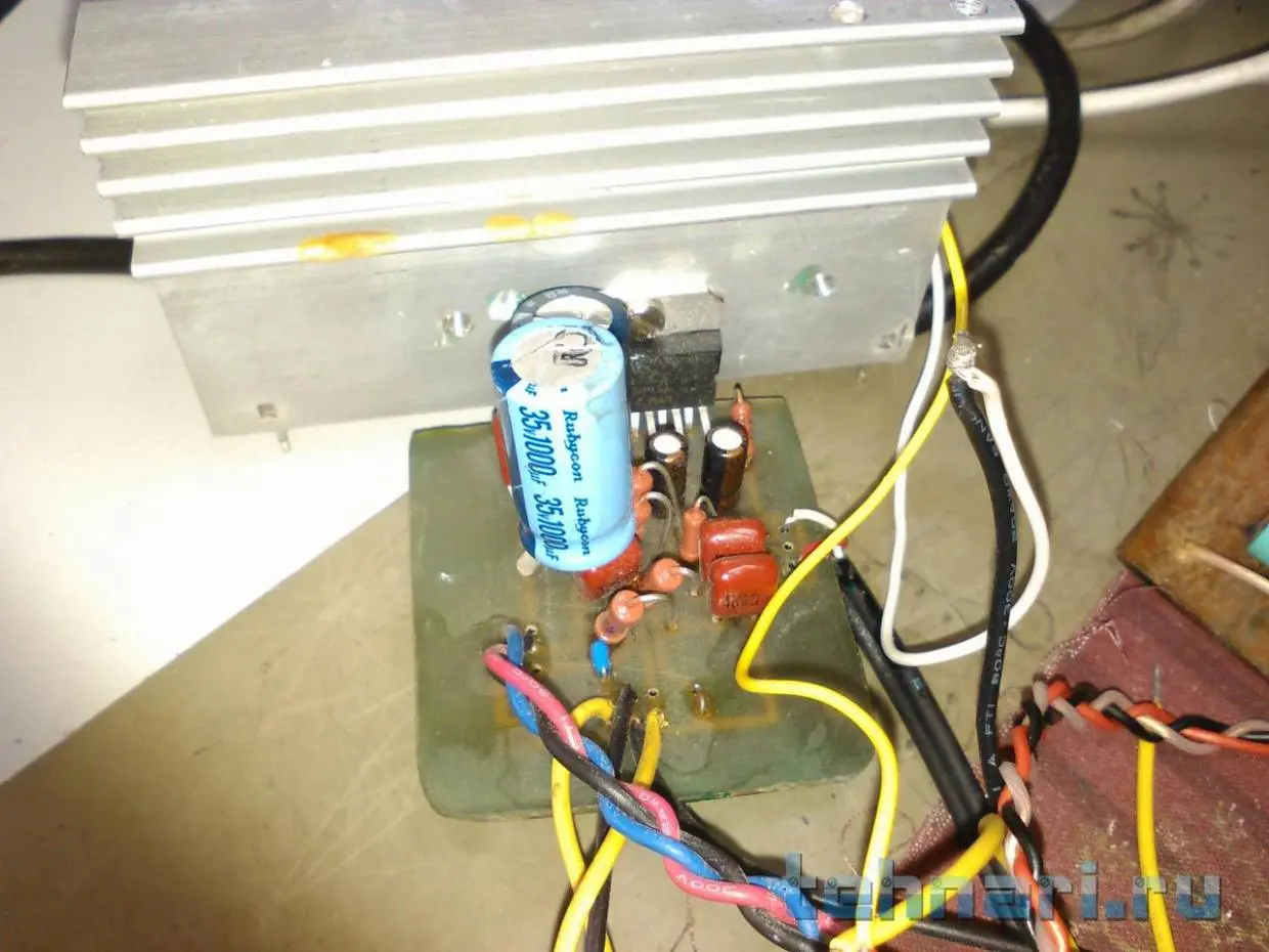

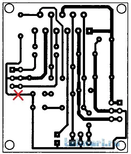

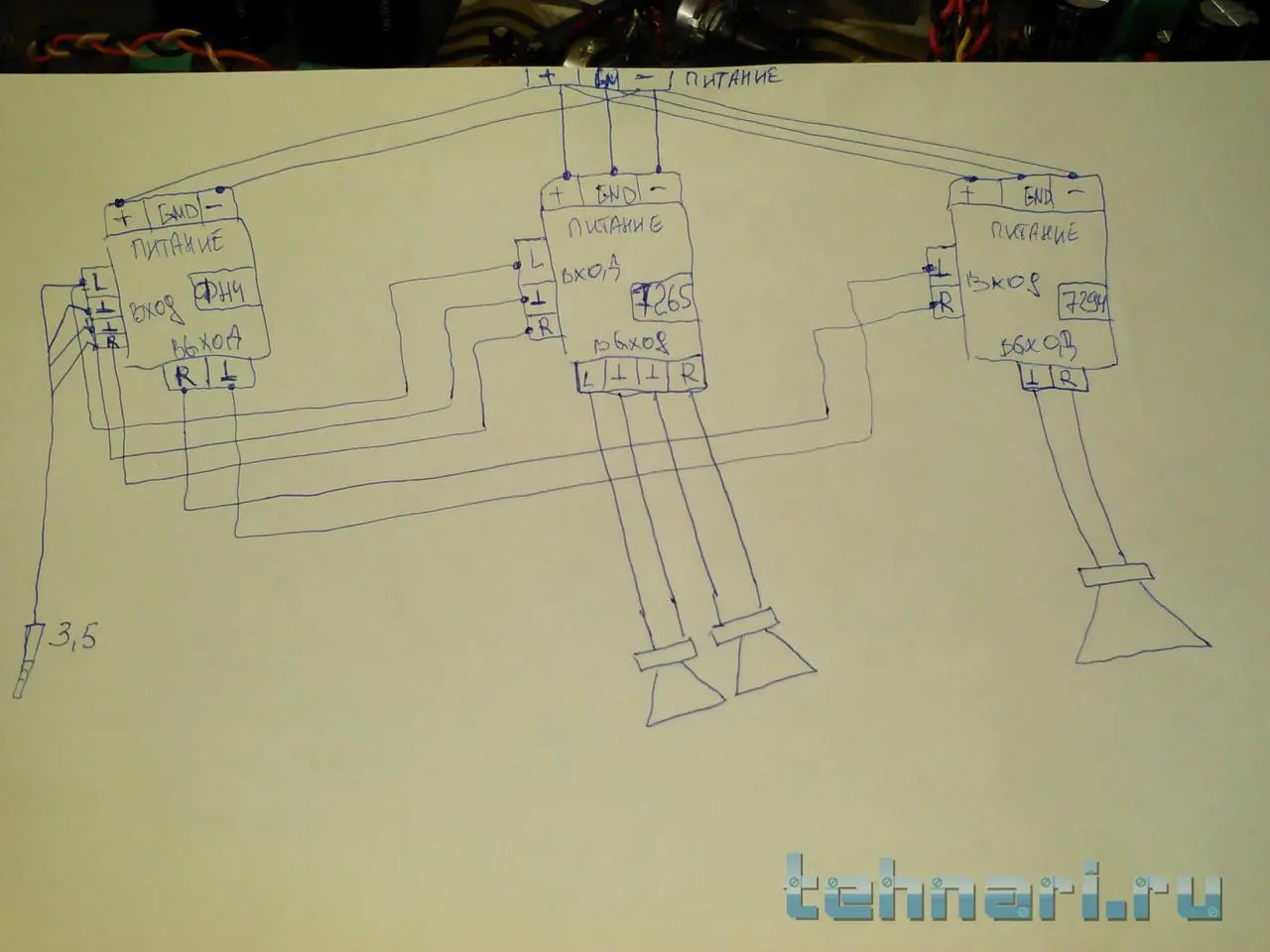

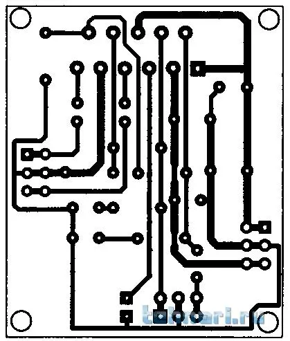

Спасибо большое! Помехи ушли. Собрал всю схему и теперь шумы из двух источников звука идут. Снова тот же шум, видать где-то земля неправильно соединена? Фото печатной платы по которой собрал унч tda7265 и общая схема всей обвязки.

Необходимо увидеть расположение элементов на плате 7265...
Вы привели рисунок печатной платы, значит должен быть рисунок и с расположением элементов на ней, ведь как-то Вы собрали усилитель.

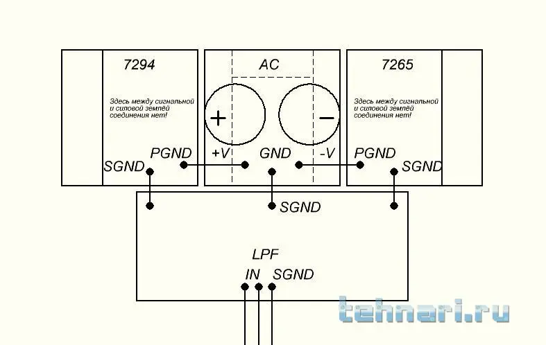

Чуть позже я нарисую схему соединения всех блоков в единую конструкцию.
Соедините блоки как показано на рисунке, предварительно удалив R10 (перемычку) в плате 7294 и разрезав дорожку на плате 7265. При этом старайтесь сохранить компоновку как на рисунке, сделав все соединения минимально возможной длины.

Забыл упомянуть о выводе №5 TDA7265, ST-BY. Полагаю, что лучше его будет подключить к сигнальному общему проводу (SG на рисунке), хотя лучше убедиться экспериментально, тк с этой микросхемой никогда не сталкивался...
Не понял, ты предлагаешь его на землю засадить? Если так то ИМС не выйдет из режима "сна", его на + питания нужно :)

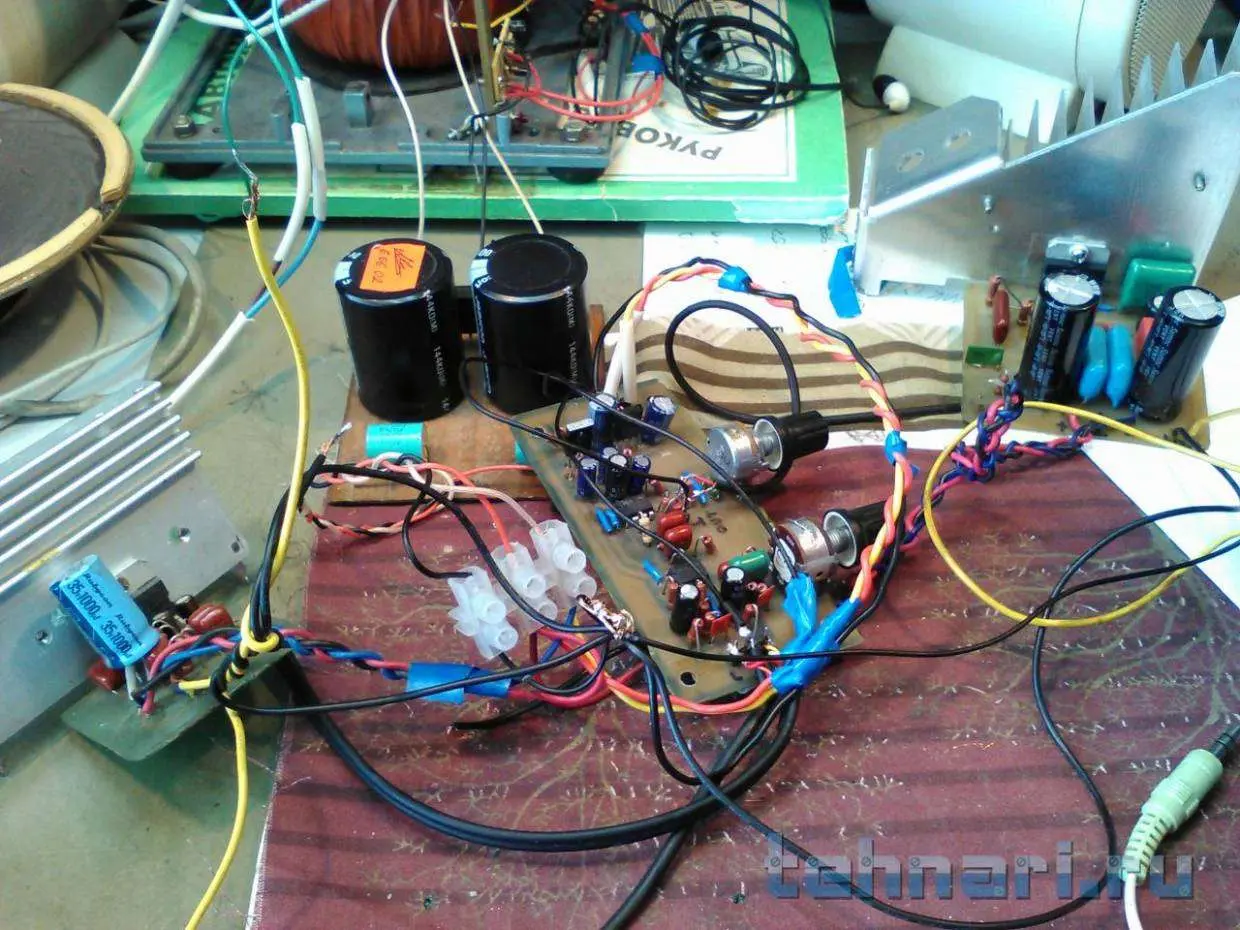

WP_20160527_005.webpСделал по схеме все, только mute не трогал. Шум остался, такой как был при наладке фнч отдельно
Общая точка всех соединений, центр звезды, должен располагаться непосредственно на плате фильтра питания, на конденсаторах. Провода соединяющие блоки должны быть минимальной длины. Закрепите блоки на какой нибудь поверхности, чтобы не валялось как попало, а в таком состоянии как на данный момент, работать нормально и не должно.
Шумит где? Напишите конкретно, в стереоканалах или НЧ... Отдельно шумит, нет?
Постарайтесь сделать компоновку хотя бы близко похожей на рисунок...

попробуй накрыть блок регуляторов фольгой (только сначала бумагу положи чтоб не коротнуло ничего) и заземли её.

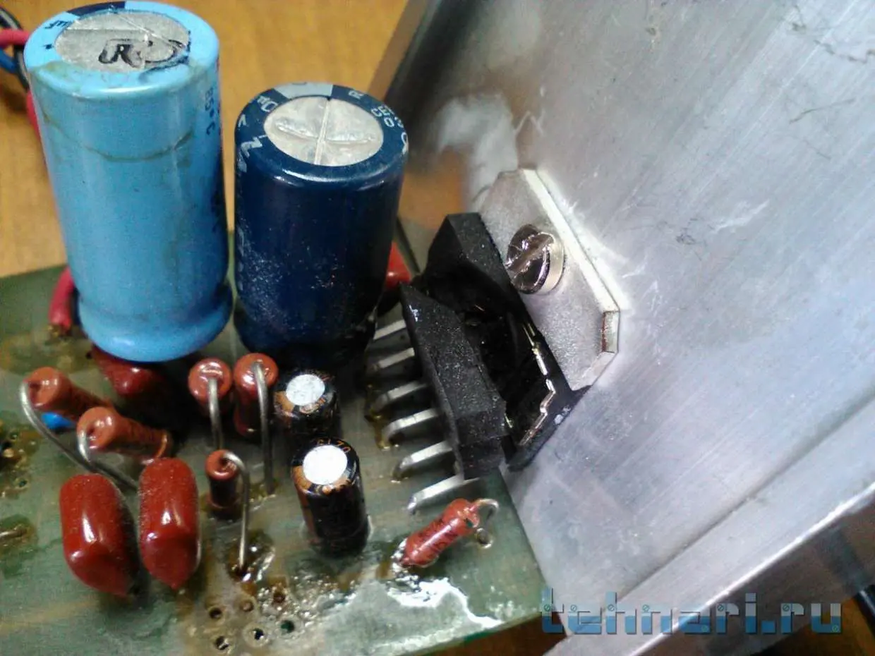

WP_20160601_003.webpпока все отложил, тда7265 отъехала, в конденсаторе фильтра похоже замкнула фольга накоротко(до этого постоянно слышался небольшой треск), или может причина в том, что общий провод с трансформатора вообще не подключил никуда , результат чп на фото.
