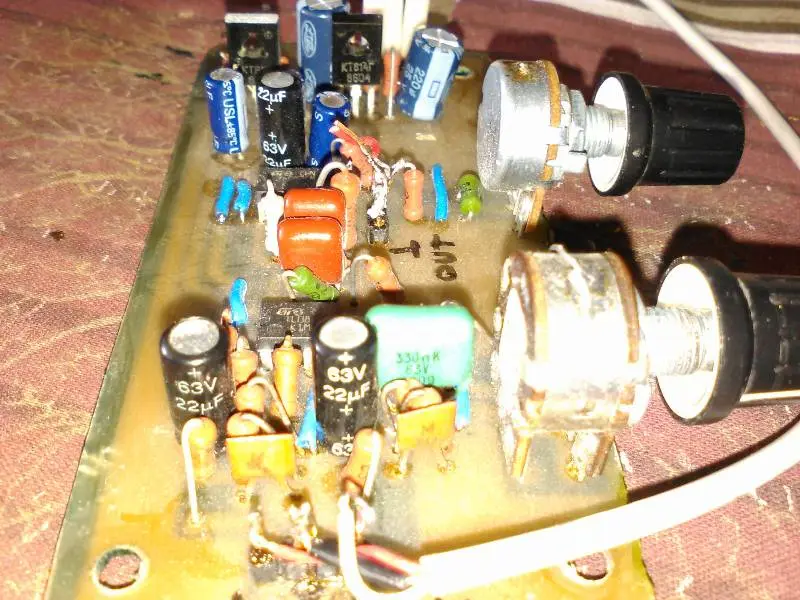

Всем привет, дошли руки до сборки ФНЧ по схеме поста #60. Подаю сигнал с ФНЧ на тда7294, идет шум но при этом звук баса сохраняется, отдельно тда играет чисто. Проверил плату-все нормально. Фильтра питания: 2*4700мф,2*0,56мф,2*1мф. Сигнальные провода ~ 20см. Выручайте спецы,в чем проблема? Питание не стабилизированно, может надо это сделать?

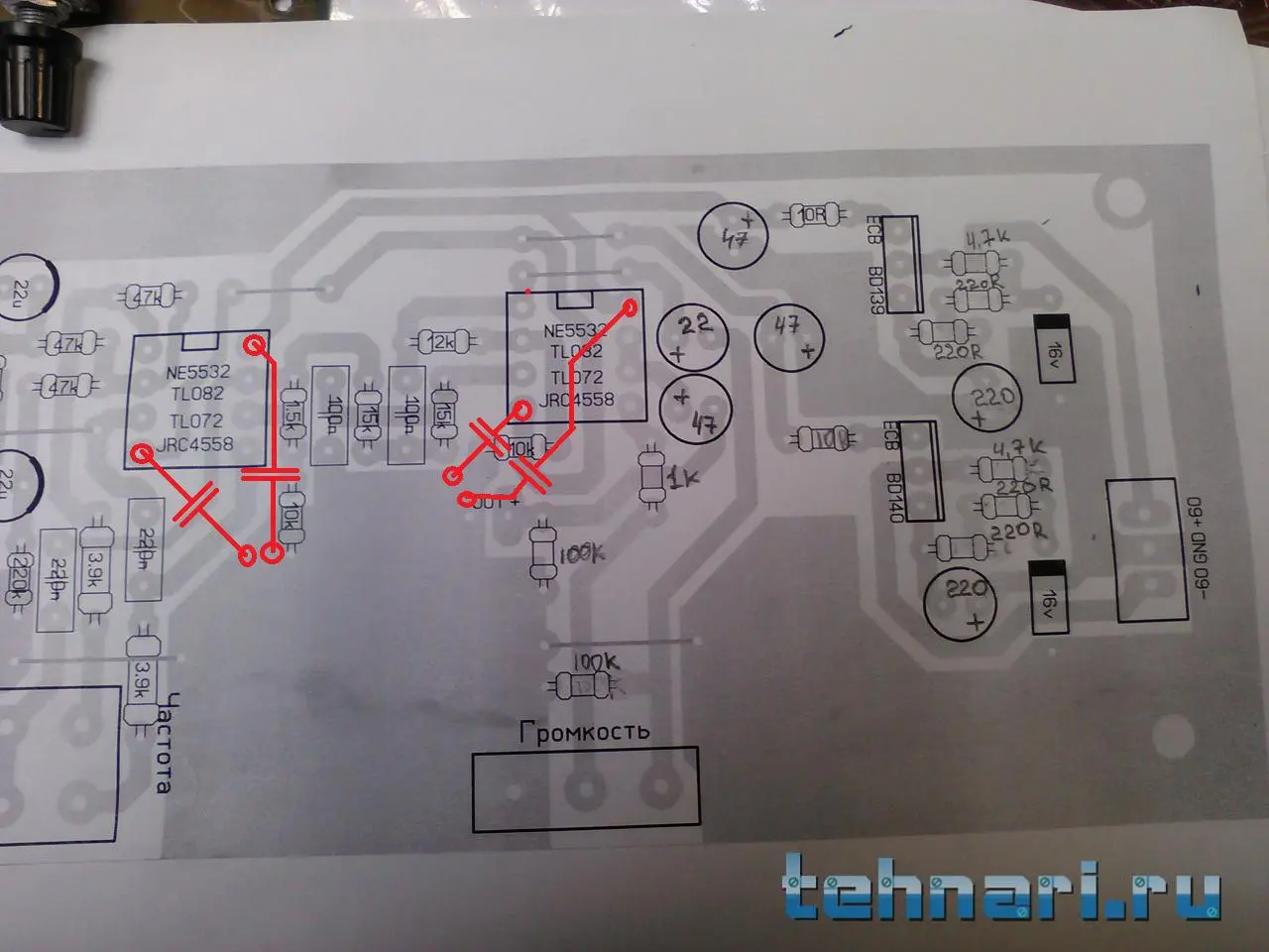

Отсутствие блокировок по питанию операционных усилителей может приводить к повышенному уровню шума. Вам необходимо с обратной стороны платы (это удобнее всего на данный момент, хотя бы для проверки) между шинами питания и общим проводом установить конденсаторы ёмкостью не менее 0,1 мкФ.

Имелась ввиду установка блокировочных конденсаторов непосредственно на выводы питания по плюсу и минусу каждого из операционных усилителей.
WP_20160525_012.webpWP_20160524_001.webp Вас не затруднит ткнуть на схеме, куда впаять конденсаторы? Фото источника и фильтра питания прилагаю.
Припаяйте так, как указано на рисунке. Попробуйте всё же нарисовать, как у Вас соединены блоки...
