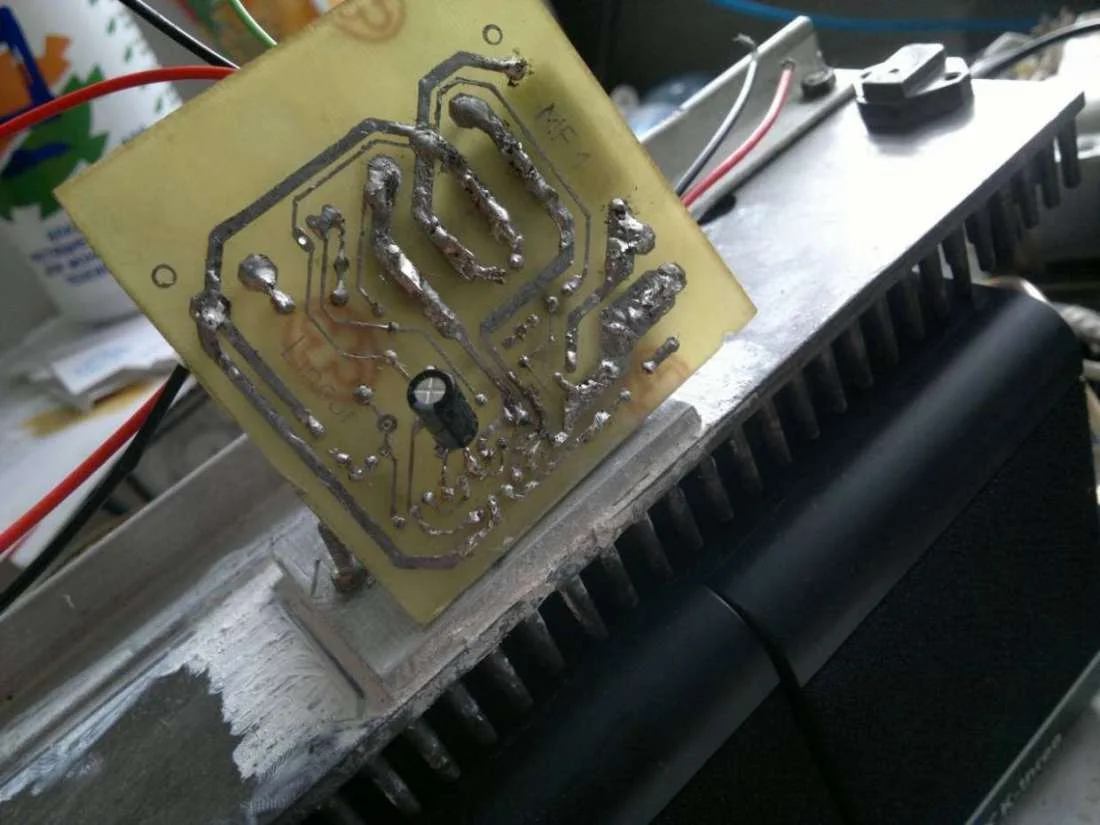

А это оконечник который дымил и сейчас хрипит... сейчас придется менять мс еще раз. А вот что со вторым непонятно. НЕ издает никаких звуков в обще. Даже если до сигнального провода дотронуться то фона тоже нет.
С другой ничего все чисто. Питание под нагрузкой 35.1 вольт, без нагрузки 36.2
Рабочий наконец то "завелся" после 101-й по счету проверки подключения и т.п. Подключил второй(который подпалил) тишина сплошная. Защита что ли какая срабатывает может? Питание есть.
Может непропай?
Может на Mute/Standby не подаётся питание?
На 35.2 у меня вообще взорвалась МС, понизил до 29.7 стало работать. Феноменально "дурная" МС TDA7294, только чуть не так, самоубийство моментально.

Что значит "или выше"? В даташите ясно написаны питающие напряжения для определенных нагрузок!!!Она же вроде бы как до 40 работает? Или даже выше.
Ну оно и понятно если нагрузка была 4Ом или даже 6Ом то чтобы ей не взорваться если напряжение превышено почти на четверть...На 35.2 у меня вообще взорвалась МС
