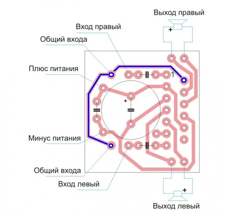

Собрал по схеме которая в теме не работает! Кто знает в чем может быть причина? Почему в даташите 2 нога идет на массу а здесь нет? И 11 на + а тут свободна. Почему? Это правильная схема?
Кто проверял эту схему?
Cам лично собирал эту схему. 11 нужно замкнуть на плюс и желательно через резистор. 2 это сигнальная земля, ее тоже соединить с массой.
А для чего на схеме тогда 11 свободна? А 2 не соединена? И через какой резистор соединять? Или можно без него?
У меня без него работает.
Без резистора? А ноги это обязательно соединять без них он не работает?
Да. Обязательно.
А для чего тогда на схеме не соединены?
Потому что это режим mute. В разрыв можно тумблер поставить и включать и отключать режим.
А для второй ноги тоже тумблер ставить?
Что то я не нашёл по какой схеме делайте?
вот по этой 2 нога не на массе так и должно быть?

Да вторая должна быть на массе.
Не помню где но этот вопрос уже поднимался что у усилителя не может быть две разные земли то-есть ногу №2 нужно соединить с ногой №5 и №8.Поправьте если не так.
Соединил не работает только греется сам что не так?
Греется когда подключен к динамику а так выдает на выходе примерно 11 вольт
Выложи фото монтажа.
сейчас не могу попозже, сжёг из за него модулятор :(
