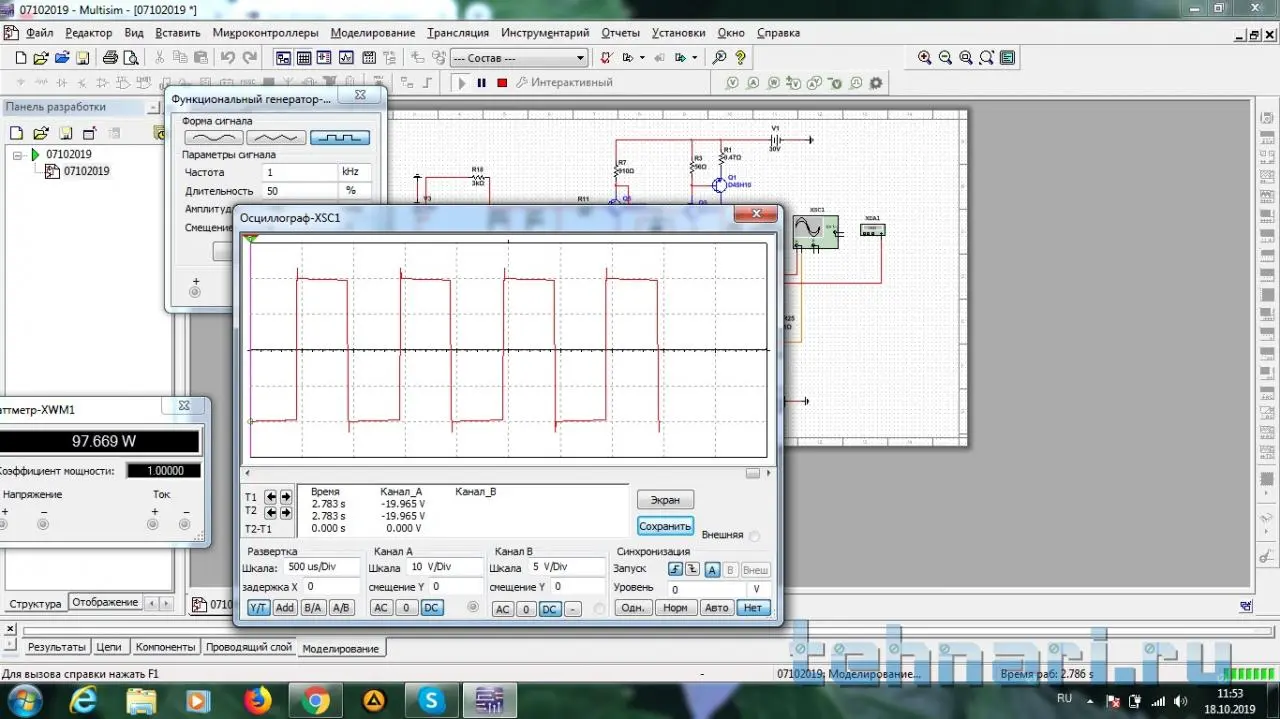

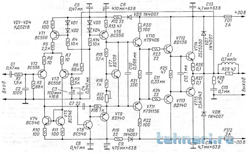

Здравствуйте! Окунулся в теорию и мультисим. И кое какие моменты мне не понятны, прошу прощения, если ответы лежат где то на поверхности. Как смоделировать в мультисиме узел термостабилизации? или только макетитрование, На примере схемы спрошу, как выбираются номиналы резисторов 15, 16 + 17?
И еще прошу охарактерезовать осциллограмму, что за выброс? Как с ним бороться?

Выброс по фронту это работа усилителя на грани устойчивости, недокоррекция, нужно увеличивать ёмкость С7. Хотя спецы придут и скажут точнее, что нужно сделать
В зависимости от схемы ВК, если как здесь, тройка, по формуле ~ 5:1, если ВК двойка, то там немного меньше ~ 3:1 или 4:1, при макетировании схем я чаше всего подбираю эти значения под имеющиеся под рукой подстроечники.
Конденсатор параллельно Rоос стоит ?

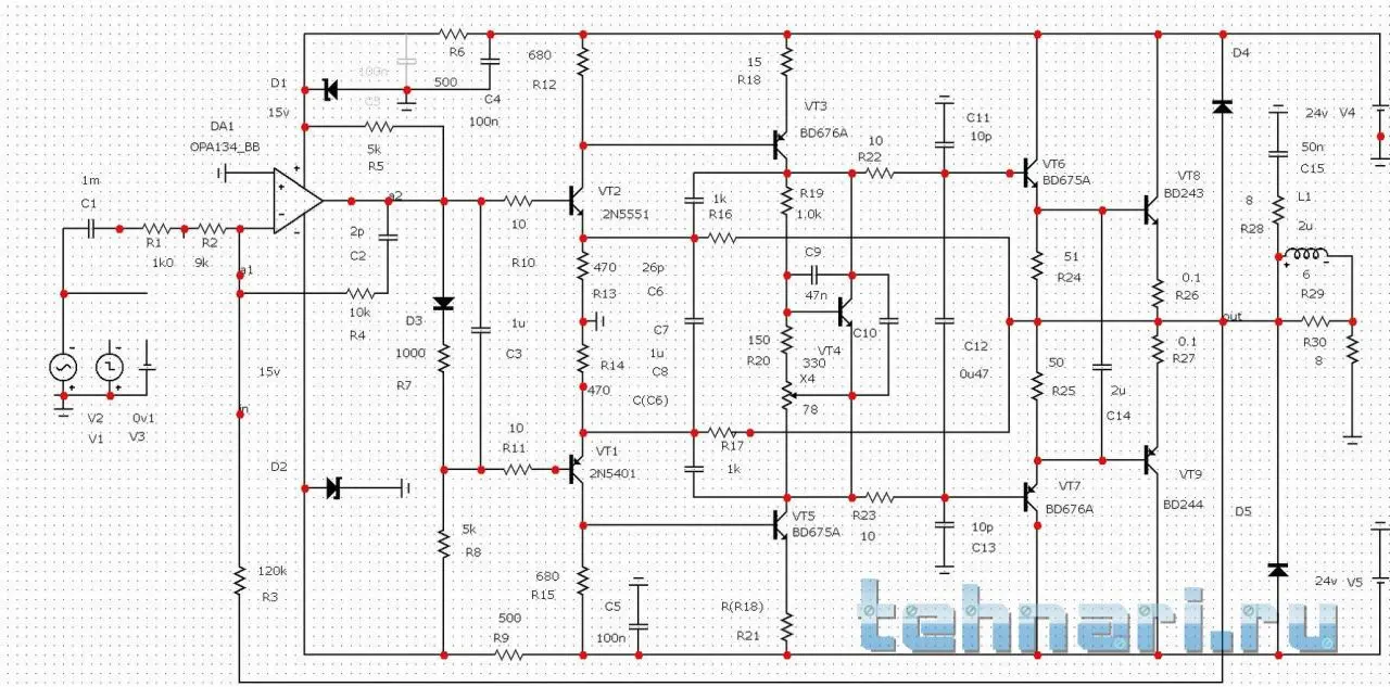

Спасибо! Там модель не того усилка, что на картинке, там модель с ОУ в УН, какого то Апекса, что интересно точно по схеме не хотел в обще работать, то-ли специально так, там какая то замороченная обратная связь, с какими то не сумошедшими номиналами, упростил в роди заработал, но не очень, кондер паралельно резистору ООС убирает выброс но полку полностью несколько подворачивает, на 1кГц, а на 20 кГц квадрат не очень, без кондера лучше.
По температурной стабилизации понял, нужно экспериментировать, главное подстроечник изначально в крайнем правильном положении оставить.

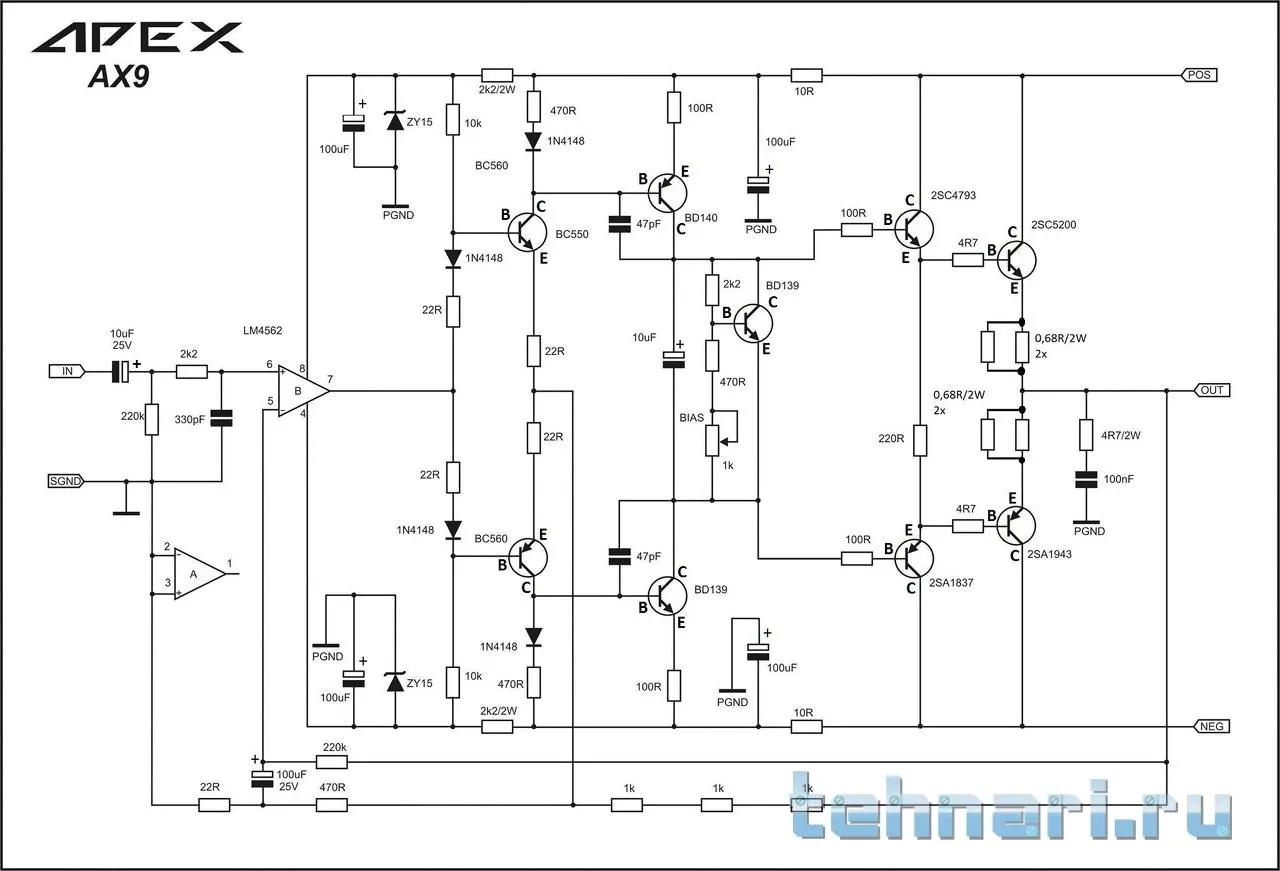

Вот она, но собирать не буду, в "научных", целях, что быразобраться. Какая то она непредсказуемая, толи моделей деталей нет нормальных. Мне кажется что нет таких усилителей с ОУ, что бы собрал по схеме собрал и забыл, везде нужно править.

На diyaudio пересобраная сотню раз, да и как все апексы, с ними нет проблем при сборке и настройке.
Не апекс это а ода 102 перелицованная
Может конденсаторы 47пф.с баз на плечи питания развернуть?
Там дерьмо а не схема. Ошибка на ошибке.Если Василий гори желанием сделать приличный усилитель,то можно помочь.А так и париться не буду
На diyaudio очень хвалят :) звучание пишут супер кто соберал :). А все же, 47пф.лучше на шины питания развернуть?
Максим ну если есть возможность допилить этот апекс почему ни сделать это, конечно если это обойдётся малой кровью как говориться, а там смотри может и желающие повторит проявятся.

С3 на базы надо перенести первых транзисторов
