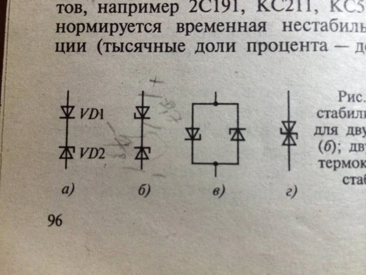

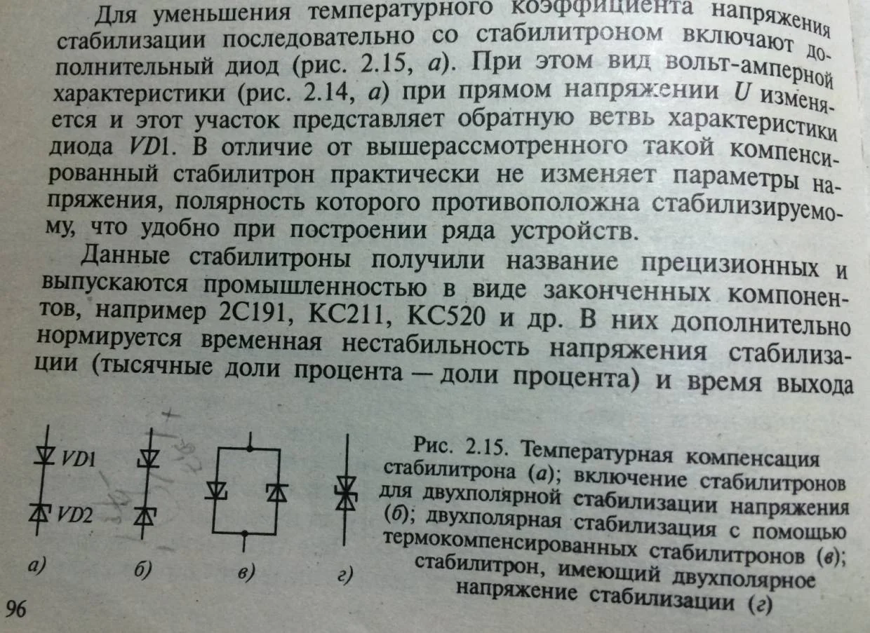

Здравствуйте, объясните пожалуйста принцип температурной компенсации на примерах этих схем. Что зачем и почему так. Больше интересует схема в).
Самому интересно... (Это я про схему В)
Может речь о стабисторах?
Давайте-ка фото всей темы из учебника.
Всё просто:
Автор просто "забыл" нарисовать компенсирующий диод.
Из текста следует, что в схеме "в" стоят стабилитроны с диодами (термокомпенсированные стабилитроны). Похоже автор поленился нарисовать нормальную полную схему.
Пока набирал текст, ответ уже дан!-)
т.е. надо дорисовать по диоду к каждому стабилитрону по типу первой схемы?
как будет происходить стабилизация напряжения в этой схеме при прямом и обратном включении стабилитрона последовательно/параллельно?
Надо дорисовать.
Что касается стабилизации, то тут нужно не замешивать всё в одну кучу, а рассматривать отдельно цепь прохождения тока для каждой полярноати сигнала.
Диод в прямом включении в какой-то степени тоже стабилитрон. Судя по всему диоды и стабилитроны подбираются с обратной температурной зависимостью, то есть когда при изменении температуры на одном напряжение повышается, то на другом падает,а общее напряжение цепи остается неизменным.
Как уже сказал Николай, работать будет только один составной стабилитрон, в котором диод включен в прямом направлении. Вторая цепь будет заперта диодом и участия в стабилизации принимать не будет.
