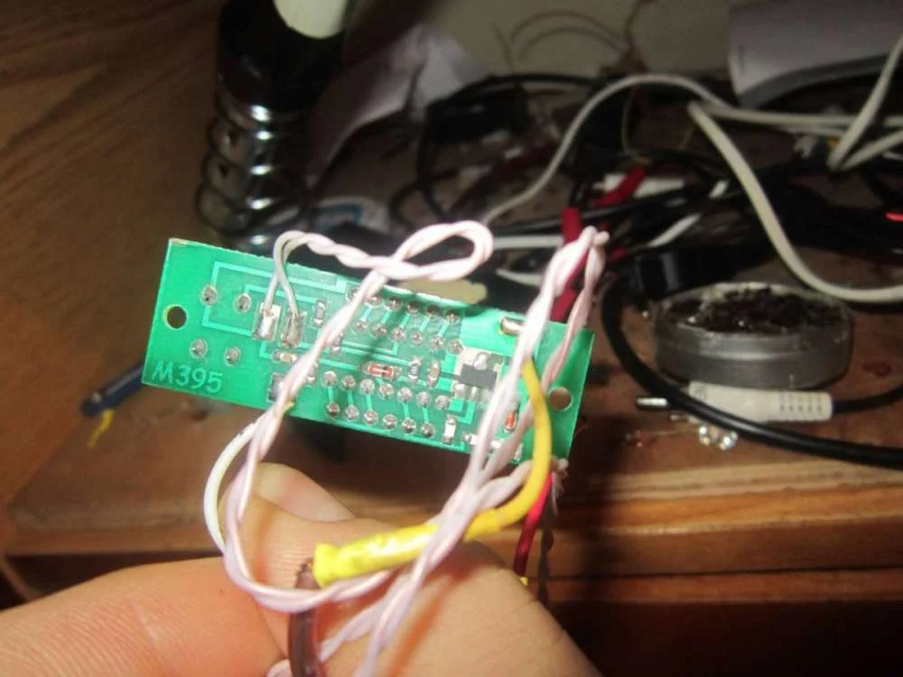

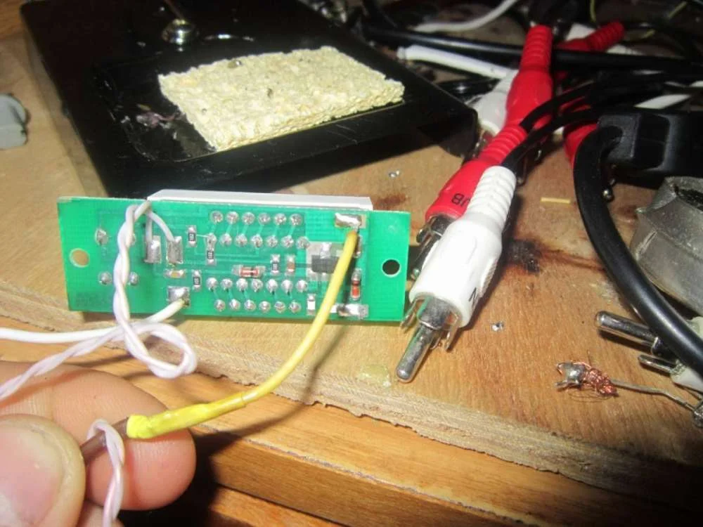

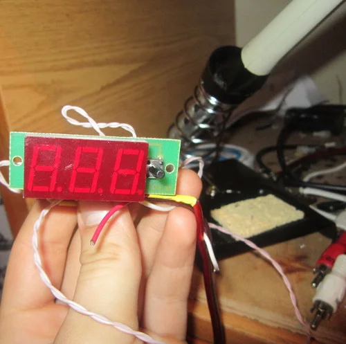

такая история есть у меня тетмометр,вольтметр,и тахометр в одном было всё нормально роботал я на него случайно подал питание 40 в и он больше не включаеться!
подскажите что могло сгореть что бы поменять?
вот фото!!!!!

А сколько должно быть питание? попробую догадаться - 12 вольт?
Проверьте 78L05. Между крайней левой и средней её ногой должно быть 5 вольт (средняя - минус).
Если не поможет - в помойку, так как кроме микроконтроллера под индикатором (судя по разводке печатной платы) там нет ничего, и даже если и найдёте его, то программу - вряд ли...
да 12 вольт ок попробую
зачем в помойку, индикатор еще можно будет использовать )))
