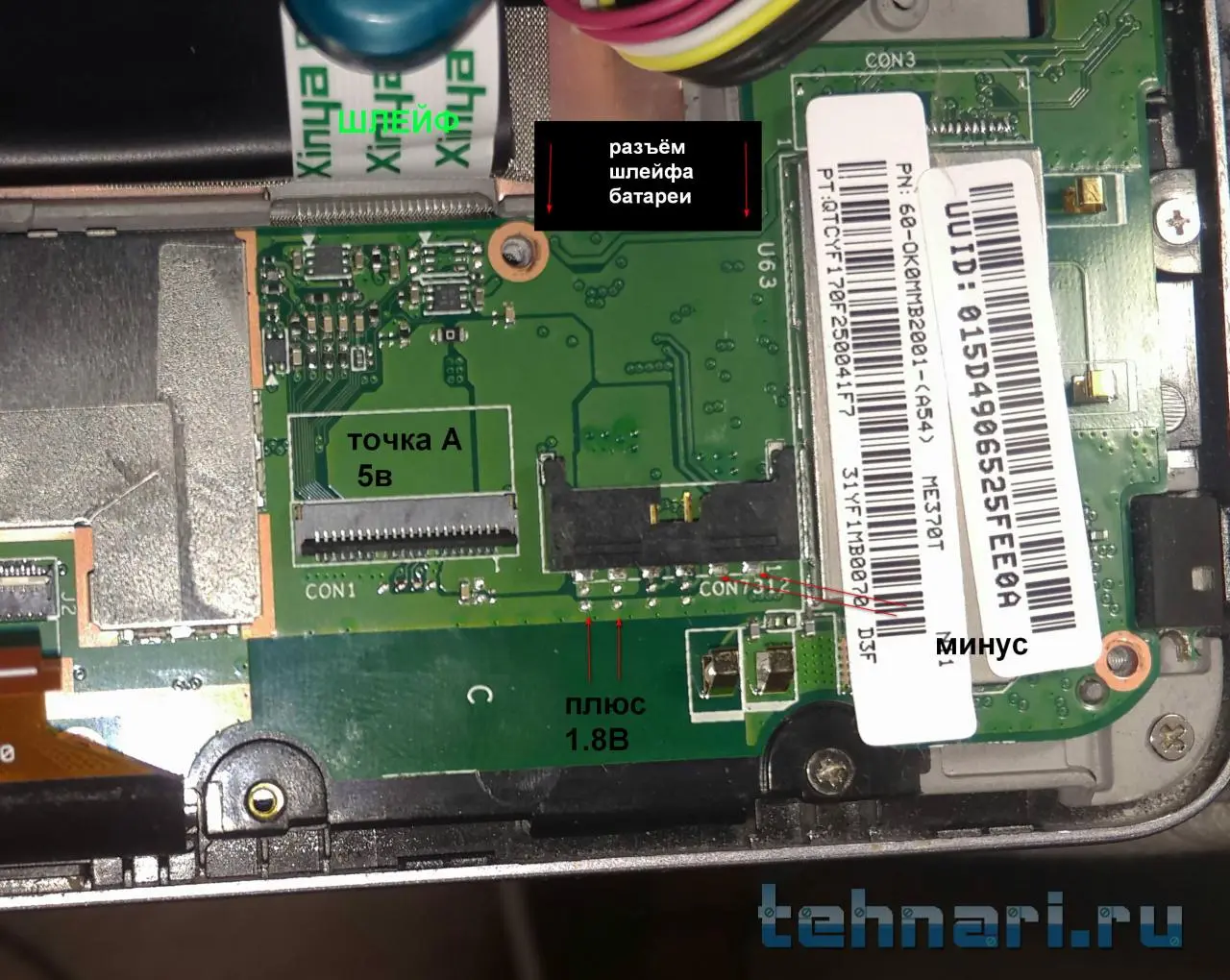

Ок. Сасибо. Значит я неправильно пытаюсь понять почему на входе к батарее 1.8 вольта, а не 5В, которые есть рядом.
Ничего не понимаю!
А почему тестер находится в режиме измерения сопротивления и падения напряжения на переходе, если Вы измеряете напряжение на батарее?
Дело в том что на разъем батареи приходит всего 1.8В. Батарея не заряжется , но от зарядки заряжается Ок.
При это узнал что по шлейфу приходит около 5-ти дорожек с 5В и они приходят на пяточек (точка А). то есть в 3мм от 1.8В есть 5В , соединенные перемычкой. Я пытался вызвонить от этих 5В путь к 1.8В и где оно и почему падает.
но надо ж пытаться найти причину почему приходит 1.8В, а 5В рядом, хоть бери да перемычку кидай
Никто вам на глаз не скажет причину. Тем более на такой плате. Она двухсторонняя? В любом случае, придется идти по дорожке от разъема ЗУ до контактов аккумулятора и проверять встречающиеся элементы.
Да вы и сами об этом знаете, просто надо найти неисправный элемент.

да выходит что контроллер питания рабочий и от него по шлейфу приходит +5В. Плата конечно двустороняя (на второй стороне элементов под конкретной зоной нет, есть немного в стороне,но оч мало), может и двухслойная кто знает.
Я пытаюсь пройти от батареи и упираюсь сразу вникуда, непонятно куда уходит разъем(мама) от батареи.
И при чем тут тестер врет? Вы конкретно опишите суть проблемы.
я пытался вызвонить дорожку от плюса батареи и до контроллера питания и не выходит. А потом задали дополнительные вопросы и я сказал что делаю собственно.
