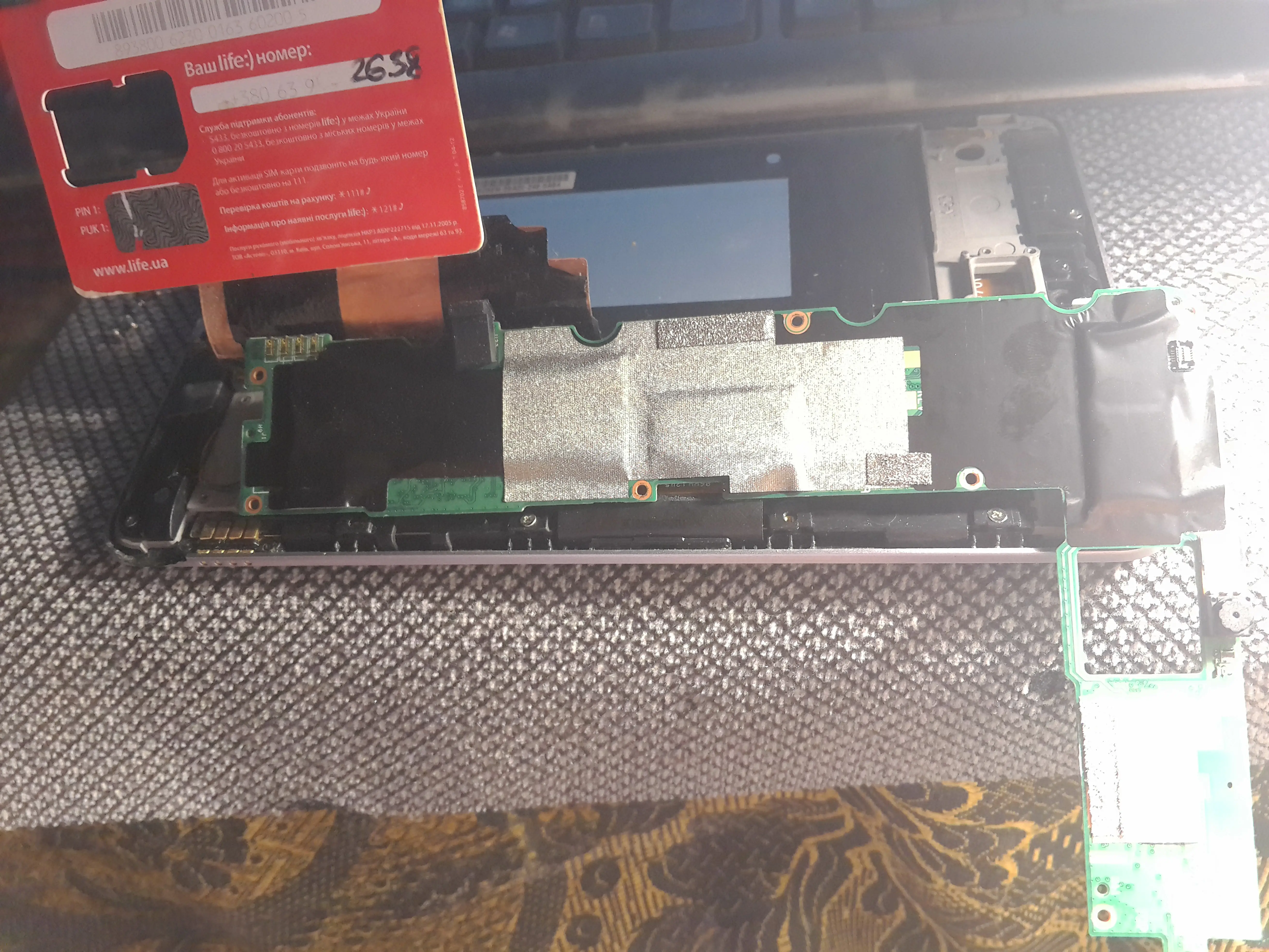

внимательно осмотри маму
на обратной стороне может быть ? там обклеено все экраном гибким (ткань из металла)

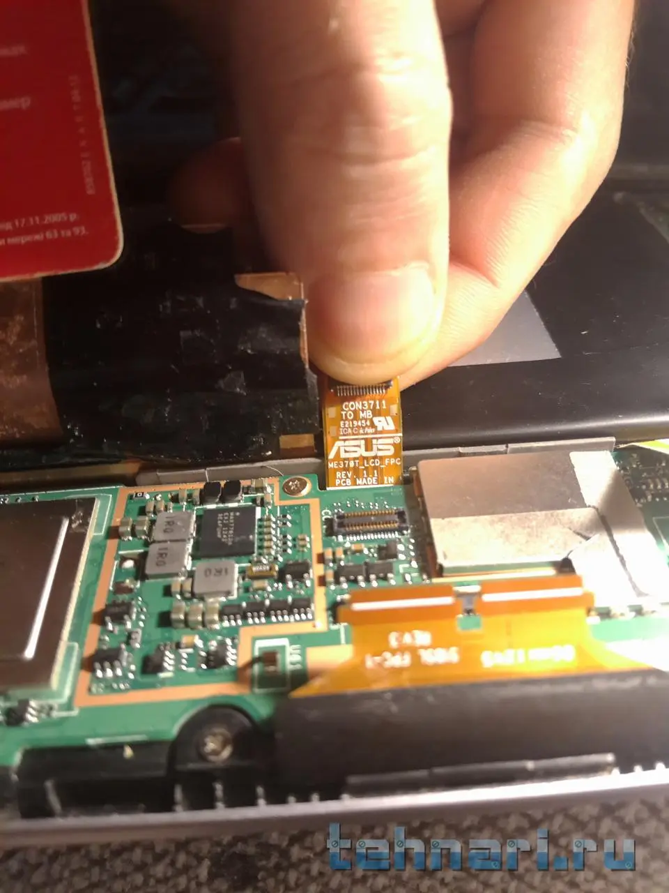

а это не оно на шлейфе написано ?

о боже боже, мы все умрём... вам уже сказанно где искать.. ну на крайняк 4пда пройдите.. же ведь стандартные траблы.., там деталей то раз-два
на шлейфе пишется ревизия уст-ва на которе он подключен.. пример, если ето шлейф дисплея, то ревизия обязательна, может так случится, что попросту, придётся переписывать едид или софт старт

плата сзади обклеена

да нет там никакой инфы про мать, есть ревизия, китайцы тупо клепают , а умные дядьки прошивки шьют,
у вас чё телефон не работает... фотки своего девайса
так что все наклейки сдирать сзади платы ?

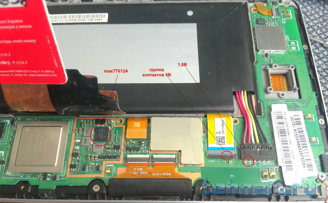

Вы про контроллер питания ? контроллер питания стоит в стороне max77612a, от него по шлейфу приходят 5В на разъем con1 , а на разъем con7312 приходит 1,8В. В итоге планшет показывает что зарядка идет, но так как там 1,8В ( 0,6А ) зарядки фактически нет, как я понимаю потому что напряжение должно быть 5В, а не 1.8В.

Нашел разъем батареи
У меня на контактах 5-6 приходит 1,8В, куда дальше копать ?

контроллер питания стоит в стороне max77612a...
Не, это не чарджер, это ИМС управления питанием (вторичные источники).

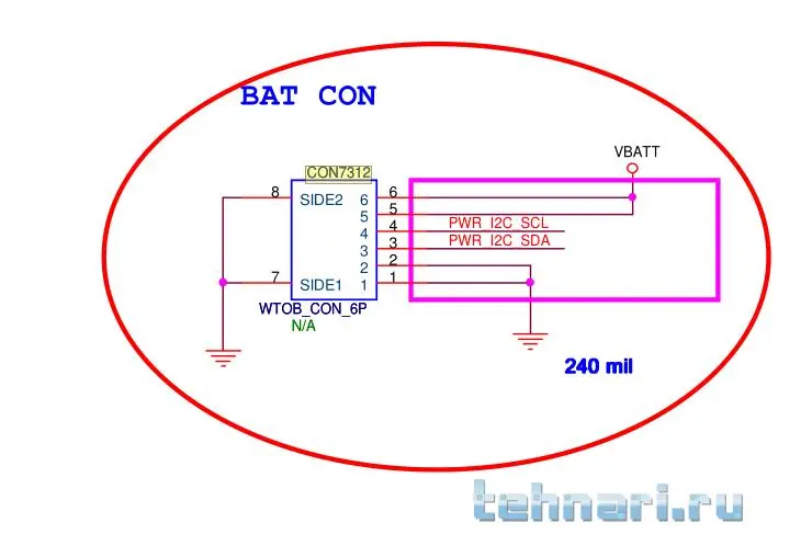

да, я выше кидал на него схему, но у меня немного иная ревизия так как контроллер питания в схеме немного другой max77663, хотя снизу вроде подписан тот что у меня стоит max77612a
Еще понял что con1 куда приходят 5В это 5В с зарядного устройства, а не с чарджера, с чарджера по ходу приходит 1,8В, но я не могу найти на схеме откуда коннектор батареи con7312 берет 1,8В

Чего искать-то? Знамое дело, с АКБ. Если её отключить, напряжение на разъёме пропадёт. :)

ТАк все таки то что приходит на батарею 1,8В это нормально, ведь батарея от внешней зарядки заряжается нормально ?
з.ы. что-то запутался...
Ссылку на схему нашел на третьей странице этой темы.
Не приходит! Это напряжение на самой батарее. Она разряжена ниже нормы (3,5 В) и это ненормально. Чарджер пытается исправить ситуацию, заряжая её малыми токами. Мои рекомендации относительно зарядки АКБ читайте в посте #49.

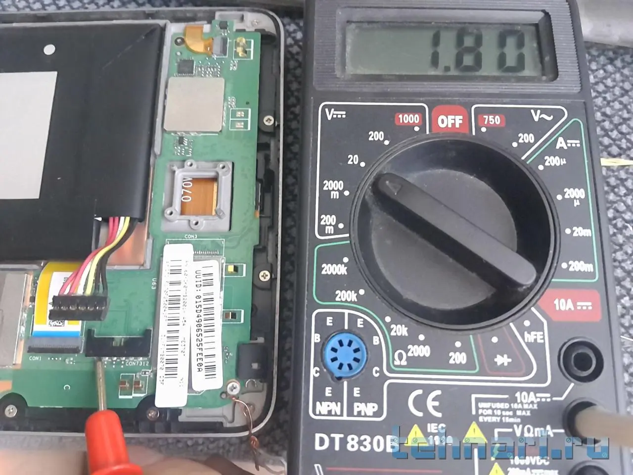

так батарея отключена и на разъеме 1,8В, на самой батарее 80% зарядки и 3,9В без нагрузки.
что еще странно, в простое 120 мА ток через батарею, вроде должен быть меньше
Это нормально.
Если хотите проверить заряжается ли АКБ, нужно подключить её через амперметр с шунтом (предел измерения 10 А) и посмотреть в какую сторону и какого номинала течет ток.
При отключенном зарядном ток 0,11А идет от платы на батарею (щуп черный на плате, щуп красный на батарее, знак тока +)
При ПОДключенном зарядном ток 0,6А (щуп черный на плате, щуп красный на батарее, знак тока +)
Но разве при отключенном зарядном ток должен идти не от батареи на плату ?
