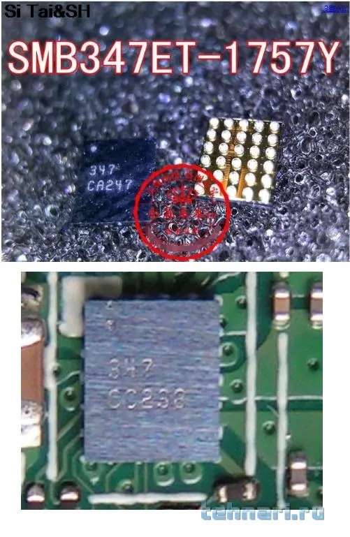

Подскажите пожалуйста, идентичны ли эти микросхемы ? Впаял мастер а она не работает, без подключения питания показывает заряд батареи.
Может ли быть такое что присланная микросхема с алиэкспресс не рабочая?
Спасибо заранее.
