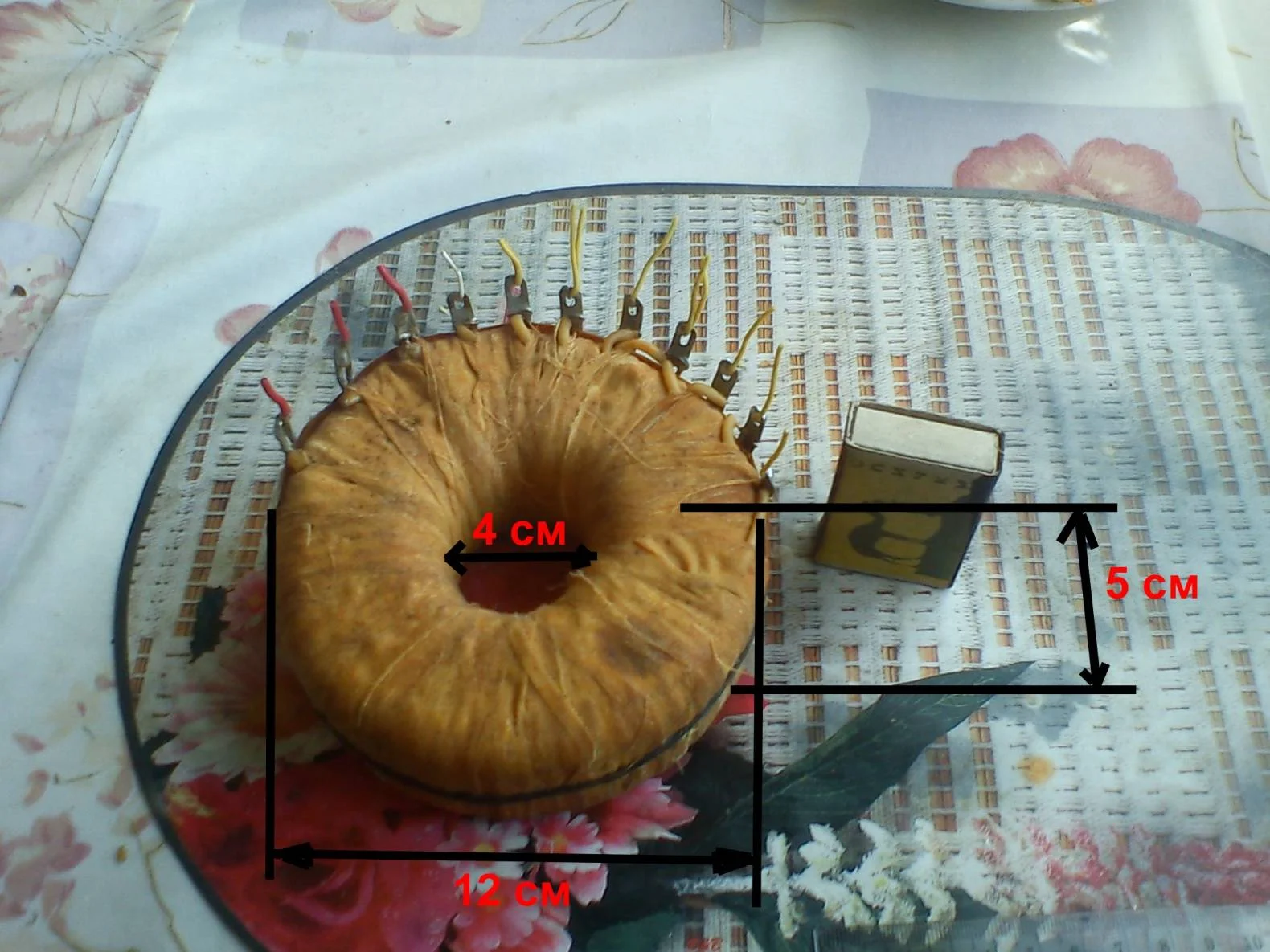

Тема чуть застоялась, но вторичку я намотал. Осталось еще две обмотки для tda 2050 :D
    91.6 KB · Просмотры: 226
    126.9 KB · Просмотры: 133
Намотал еще одну обмотку 15 в двух полярное :)

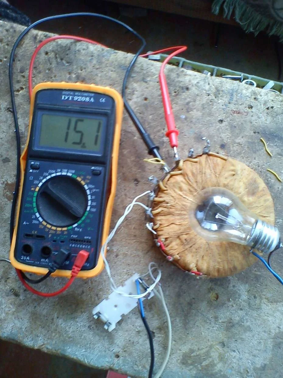

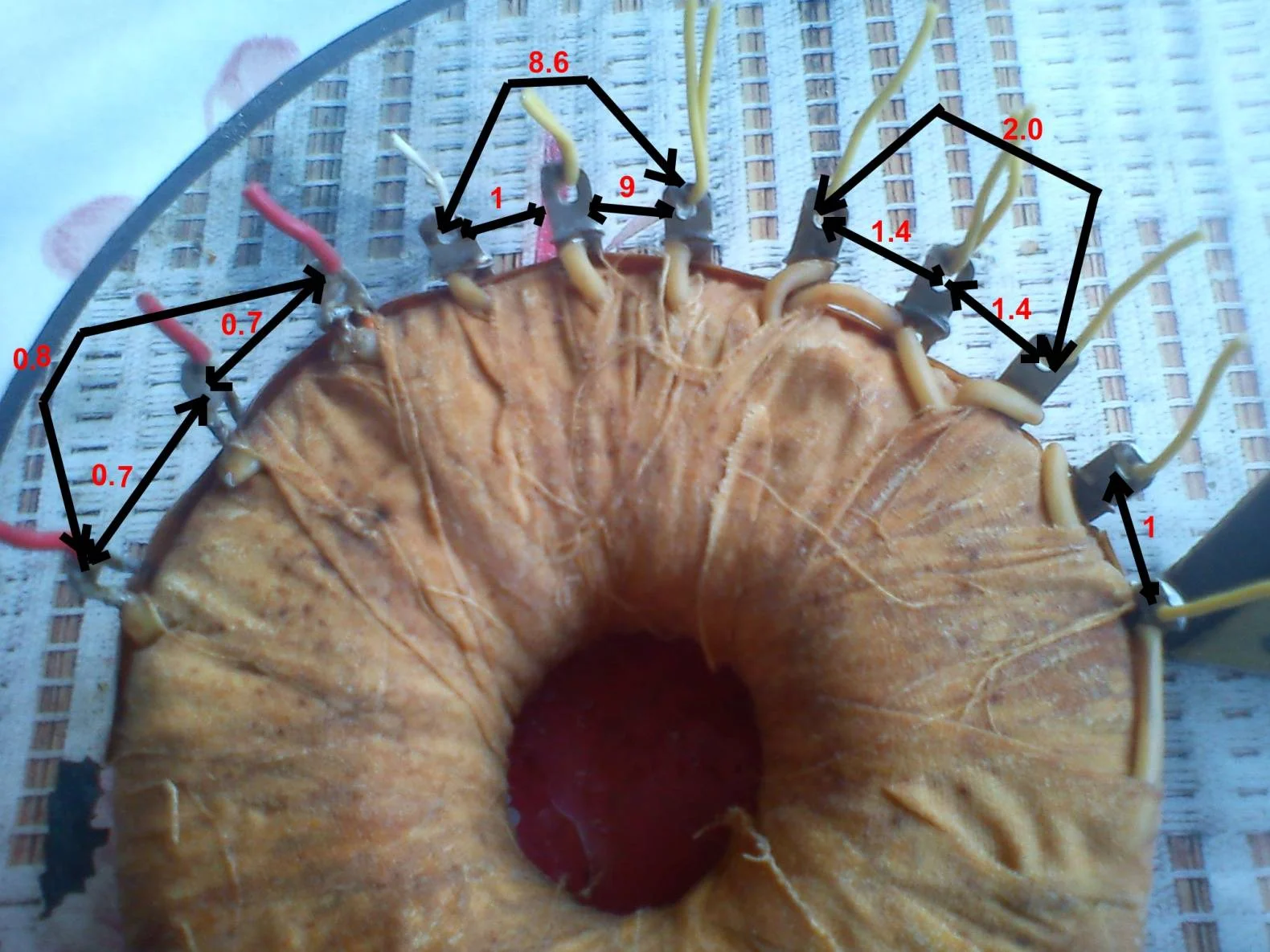

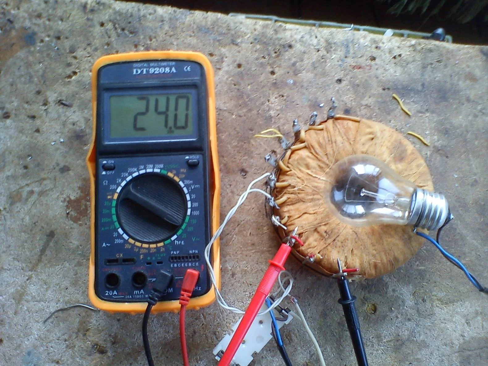

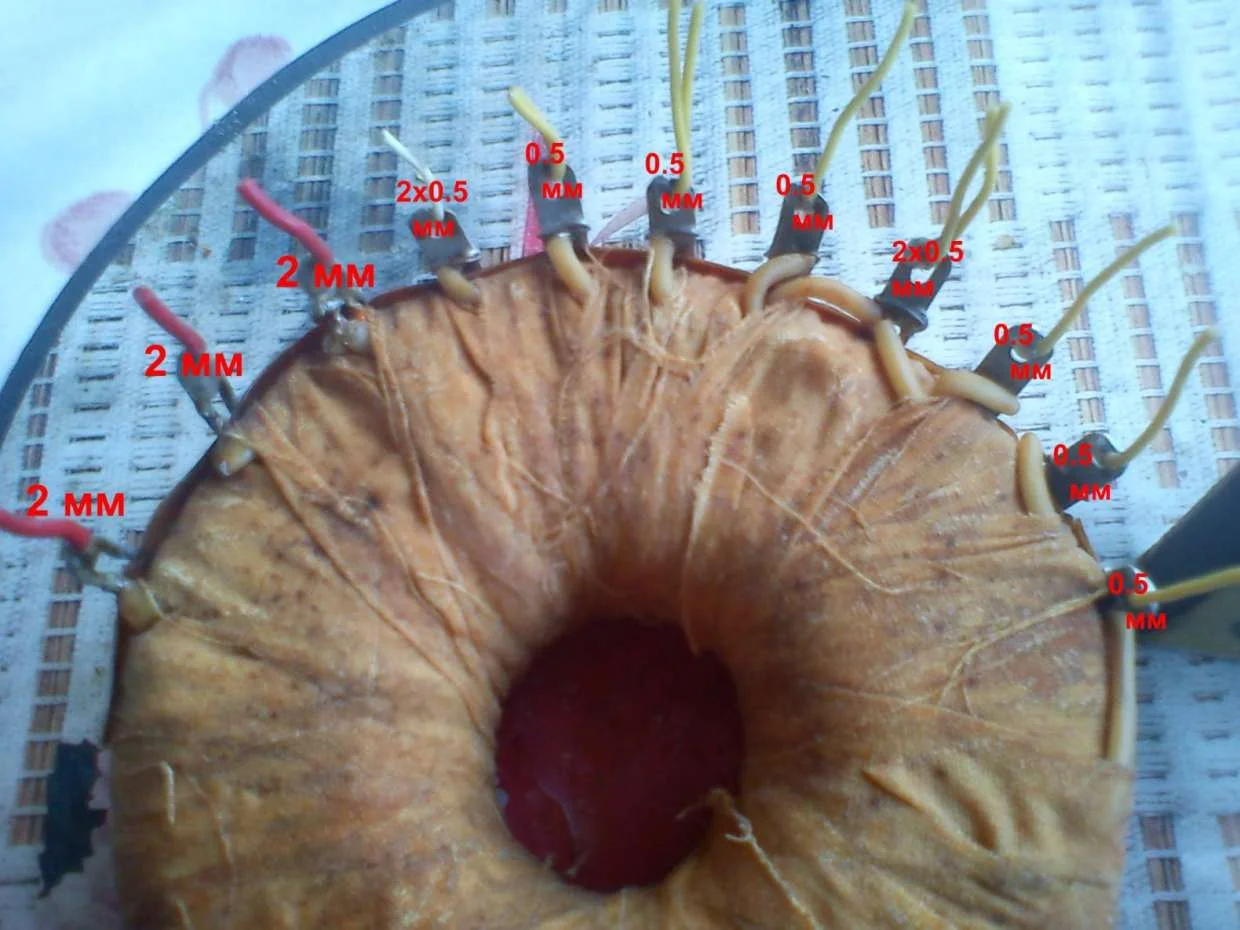

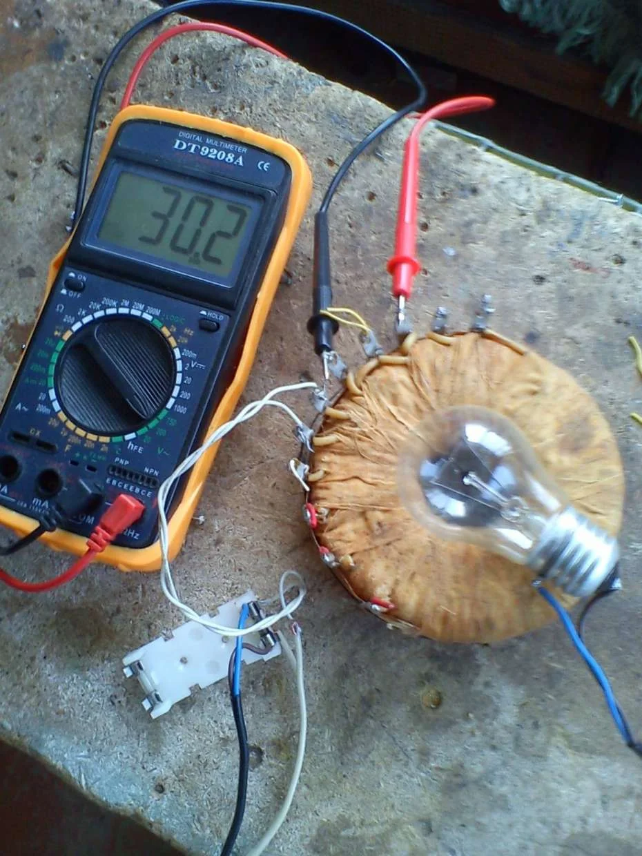

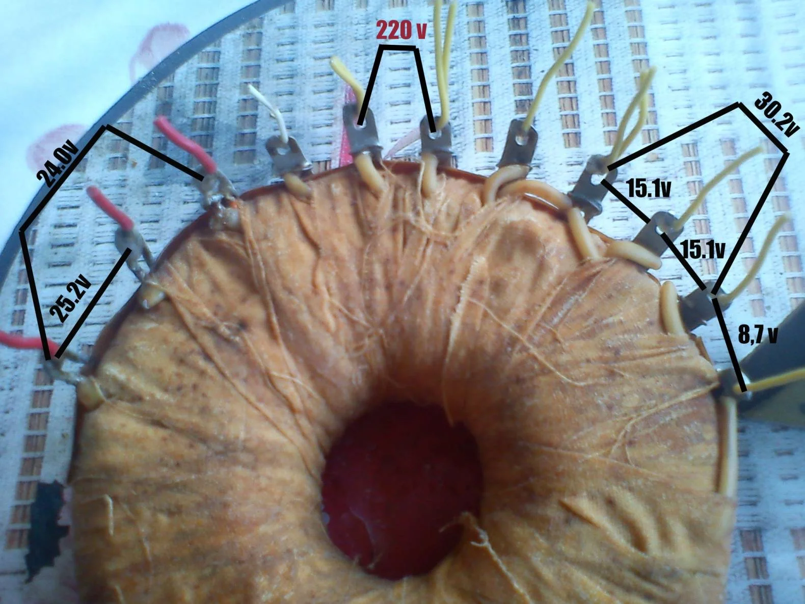

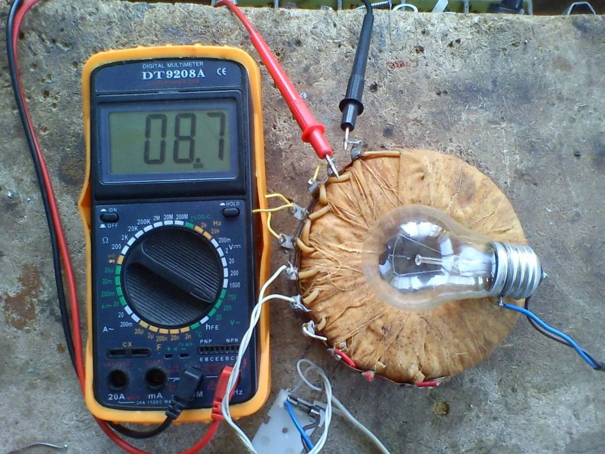

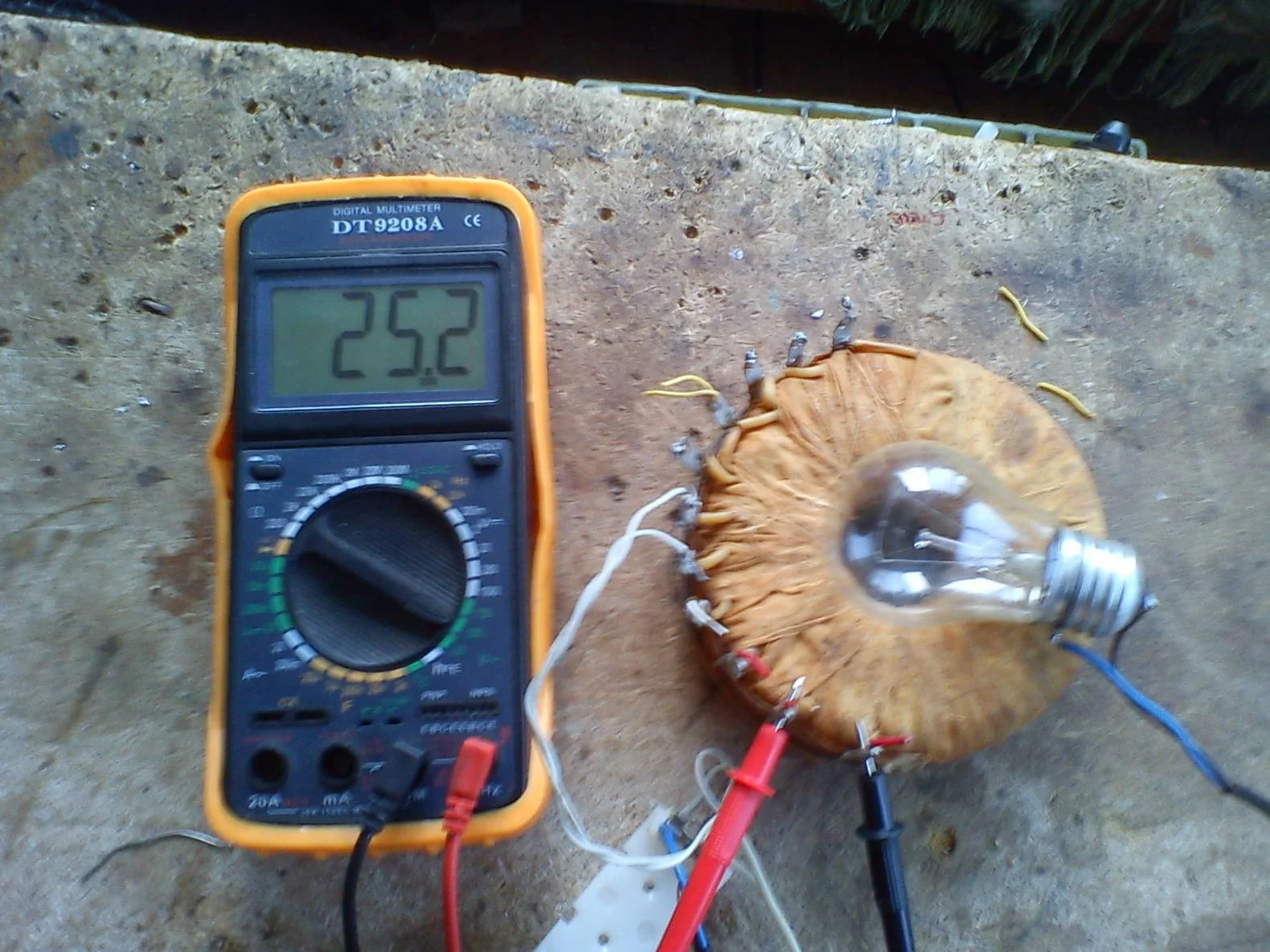

Привет всем. Продолжаю отчет о перемотке транса. Перемотал, но все было не так гладко как хотел. После того как я намотал все обмотки, решил проверить. Начал проверять, одно плече 25 , а второе 9. Сначала не понял, потом прозвонил. В итоге пришлось все разматывать и наматывать по новой :tehnari_ru_744:
Вот вчера закончил все наматывать :D
Все работает, рад.
    108.3 KB · Просмотры: 120
Все работает, рад.
Хорошо получилось:tehnari_ru_288::tehnari_ru_889::tehnari_ru_889:
