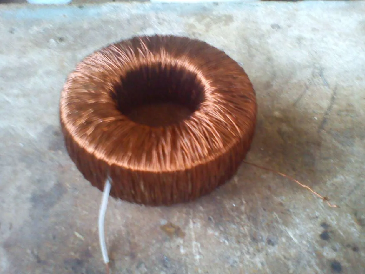

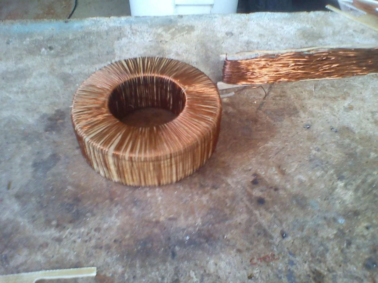

Намотал первичку, всего за два часа :) Мотал как можно аккуратно (по первому фото видно)
    116.5 KB · Просмотры: 73
    81.8 KB · Просмотры: 67
Отлично намотано :D сколько витков? ну теперь вторичку мотать особого труда не составит, удачи!
P.S пока не мотай вторичку подключи транс в сеть на пару минут - минут на 20-30 и проверь греется ли он, если греется то надо больше витков, если не греется то все нормально :D
Понял, думал через софт расчитывал (моя тупость):D
