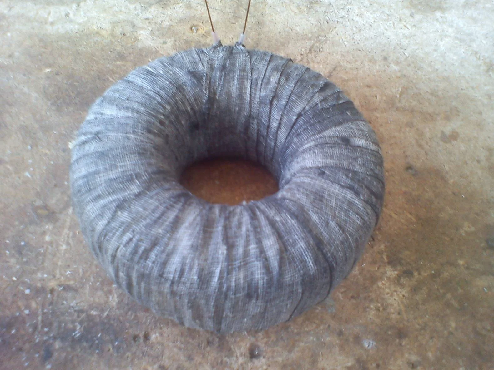

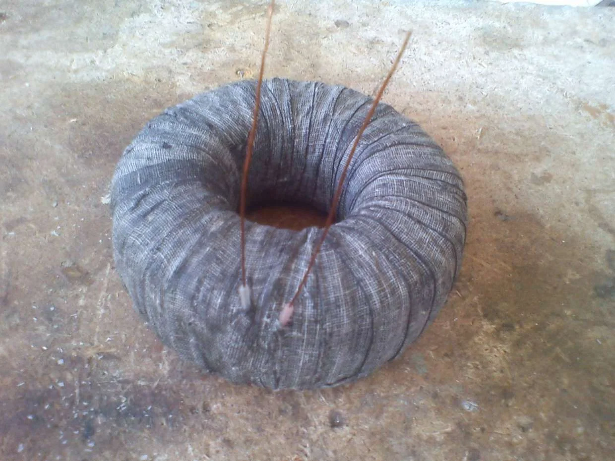

я про то что ты перемотал ее (не важно что витки те же, провод перемотан, кто знает, может где КЗ образуется)
Специальной кабельной или трансформаторной. Так же отлично подходит бумага, которую используют для выпечки в духовках и т.п., тонкая и достаточно прочная.
А лейкопластырь подойдет ?

Учту, а изо лента тряпочная пойдет?
З.Ы. Гоняю его уже час, он холодный и тихо, тихо гудит

Прошло два часа, транс холодный :D
промочи первичку эпоксидной, но потом не разобрать
Да как то жалко мне эпоксидочки tehno014
промочи в расплавленном парафине (осторожно горячо!)
А вот в парафине пожалуй промочу :)
окунуть его пару раз в воск
Этого недостаточно, внутренние витки не пропитаются и не закрепятся. Час-два в парафине на водяной бане.
Вообще парафин не лучший вариант. Почему? При нагреве трансформатора во время работы начинает течь и гадить вокруг себя уже при 50 - 60 град, что для трансформатора вполне еще норма.
А из каких соображений хотите пропитать трансформатор?
есть олифа, она подойдет
Подойдет любая, но синтетическая будет сохнуть не так долго. Натуральная - да, очень долго.
Тут такой момент: нужна ли этому трансформатору пропитка? Он не будет годами под нагрузкой, он будет эксплуатироваться в жилом помещении, т.е. режим очень мягкий. Остаются соображения эстетики, вот в соответствии с ними и поступайте, фумка там, или лента, или пару раз в краску макните, тоже неплохо будет выглядеть.
не знаю кому как, а по мне - все эти "облагораживания" лишняя "шуба" трансу, у него и так жаркая работёнка, а тут еще "утеплитель" ему... :)
Куплю изо ленты, и ей перемотаю
Достал я изо ленты, намотал. вот
