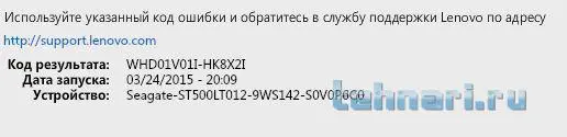

Зависает все постоянно... не на долго, но даже скайп с браузером одновременно невозможно включить. Или, когда торрент качает что-либо - браузер вообще не отвечает. И вот при проверке Солюшн центром такое выдает, но на сайте все на английском ничего не понимаю. Помогите, пожалуйста, че он от меня хочет?

Могу предположить: беда с жёстким диском. Но сейчас специ подтянутся, помогут)

Кстати если такие тормоза в браузере попробуйте Адобе флэш плеер обновите...И к слову-Леново как по мне,одна из лучших фирм в бюджетном сегменте...Особенно её системы охлаждения...А насчет стоящего в вашей модели Сигейта могу сказать,что у дочки менял 2 раза винчестер по гарантии,пока не поставили Вестерн Диджитал...
Наверное, глупый вопрос, но все-таки... Что такое "сигейт"? И где искать такой винчестер, если вспомните, стоимость скажете?
Что такое "сигейт"?
Винчестер указанный на вашей первой картинке Seagate ST500.Предварительно его надо проверить программой Виктория-если есть сбойные блоки,то в гарантийном случае(как у меня) поменяют бесплатно.Тогда в бумаге,что будут отправлять в СЦ попросите чтобы написали при замене винчестера,чтобы поставили ВД(цена их примерно одинакова,а вот качество у Сигейта ноутбучного хромает).

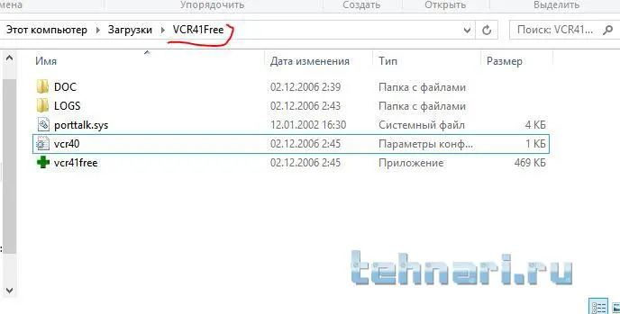

Вот такой у вас должен быть скрин,без СИНИХ бэд блоков.Если есть хотя бы 2-3 бэд-блока-это гарантийный случай.Делаете свой скрин,или фото и предоставляете в СЦ.

Ноут покупался в 2012 году. Наверное, гарантия то уже не работает. Спасибо, сейчас попробую проверить такое и уже присматриваю диск той фирмы, о которой Вы говорите) Скажите еще, пожалуйста, а диски они все одинаковые по размерам? Не нужно подбирать под модель ноута?

У меня 580. Слушайте, чего-то я не соображу, что с ней делать. Вот распаковалось такое, а дальше, если пытаюсь запустить приложение, ошибки, ошибки...

Зелёный крестик жмите и запускайте программу...Только надо скачивать версию под Вин 7(8),а не для DOS
