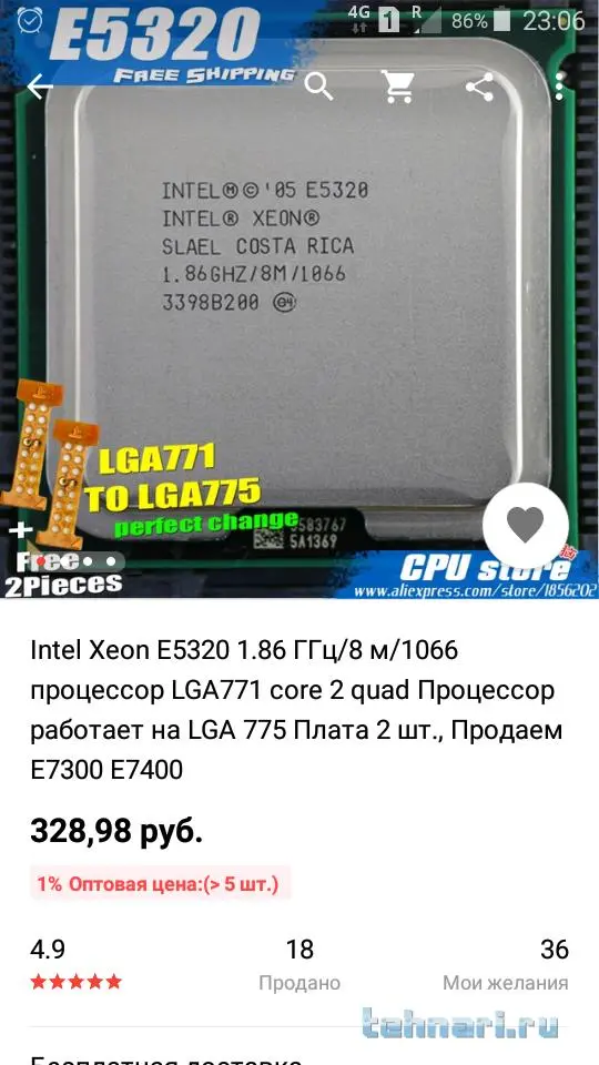

Этот проц на али стоит всего 375 р я правильно понимаю?
Сомнительно. Интернет сейчас никакой, поискать не могу, но ориентировочные цены за 4-ядерный Xeon 20-50$, насколько помню.
Вот на али экспресс нашел может что то не так в поиске пробил
    45.4 KB · Просмотры: 76
Вроде он, цена какая-то смешная.
Рискните, не те деньги, чтобы долго думать.
Деньги то смешные спору нет. Комп не погорит или еще чего может там случится когда этот проц поставлю?)
У меня ни разу проблем не было.
А в БП есть какие существенные различия? Новый любой подойдет или тоже подбирать надо?
