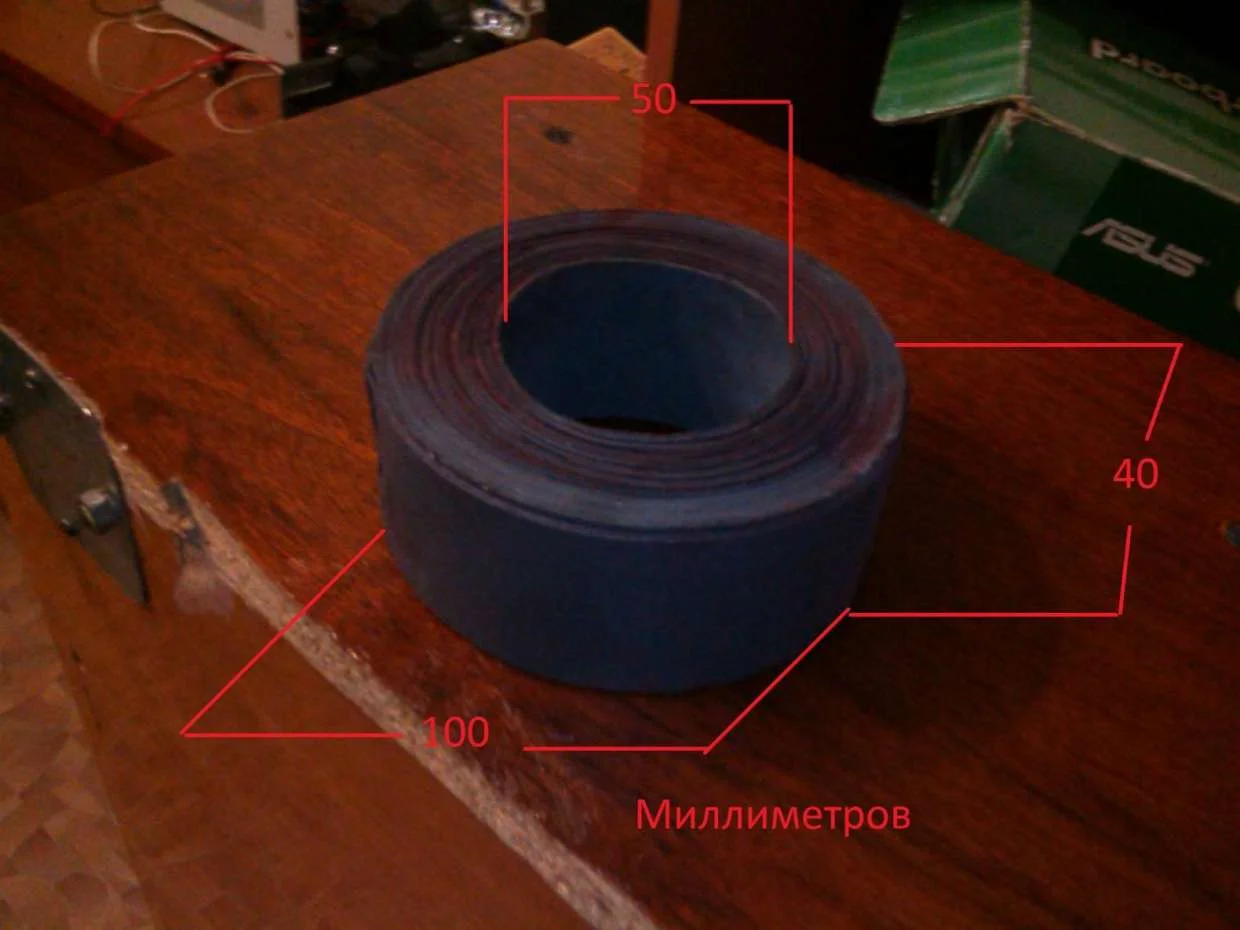

Собираюсь делать БП для УМ... Dual mono 2x100. кпд 82% или около того... Был у меня трансформатор, только не кидайте помидорами, он с мусорки. Пробило первичную обмотку, а зацепило все, ну и пришлось смотать. Теперь мы имеем железо от тороидального трансформатора, размеры на фото> Вопрос заключается в том, сколько с него можно снять номинальной мощности (замете, не выжать, мне номинал нужен!) в крайнем случае у меня припасён ТП190-4. И можно ли моточные данные на сие железо? То есть мне нужно знать сколько витков, каким проводом, какого сечения и какая при этом сила будет протекать?

С сия железа снимите спокойно 300 ватт. Моточные данные - около 4 витков на вольт (округляем до 4-х). Остальное считайте под ваши нужды.
Существует расчет трансформатора. Но для него нужно знать какое у Вас железо. Поэтому, можно воспользоваться приблизительными данными, которые дал spb-nik. После намотки первички, померьте ток холостого хода. Он д.б. в диапазоне 20-100мА (чем меньше - тем лучше). При необходимости, можно домотать. Зная кол-во витков первички, можно рассчитать вторичные обмотки.
Точнее - 380 номинальных.
Ровно, без округлений, по 4, т.е на 220в. - 880 витков.
Остальное считайте
Принимая плотность тока 3,5 А на кв.мм. Спокойно потянет усилитель 500-700 Вт. Удачи.
Упс! Николай С опередил.
А теперь разберемся. Железо у меня слоеное, трансформаторное. Вполне обычное. Мне бы знать какого сечения провод использовать для намотки первички, и сколько примерно мне нужно для начала намотать. Ток холостого хода я должен проверять с первичной обмотки, не мотав вторичную?

Надо знать марку!
По ней определяется магнитная проницаемость и насыщение.
Мне бы знать какого сечения провод использовать для намотки первички...
Толщина рассчитывается исходя из максимальной долговременной мощности, которую будет выдавать трансформатор. Рассчитываем максимальный ток, а по нему - свечение провода. Плотность тока выбираем 4 А/мм2.

Сегодня нашел второе такое кольцо в райдер-500, на 500ватт, и как понять такое различие в мощности, при одном и том же размере?
Есть одна замечательная программа - Trans50Hz(3500).zip. Скачайте ее и наступит вам счастье.
Судя по всему, мне нужно мотать 909 витков проводом 1,8, а ниче не треснет? мне бы объяснили бы вы)))
размер тут вторая по значимости роль.главное свойства метала.

Да я тут подумал) 909 витков сечением 1,8мм весь бублик забьет) Опыт у меня уже есть, только трансформатор был ленточный (тс-180) да и катушки снимались, вот его я перематывал раз 10 под разные нужды.
