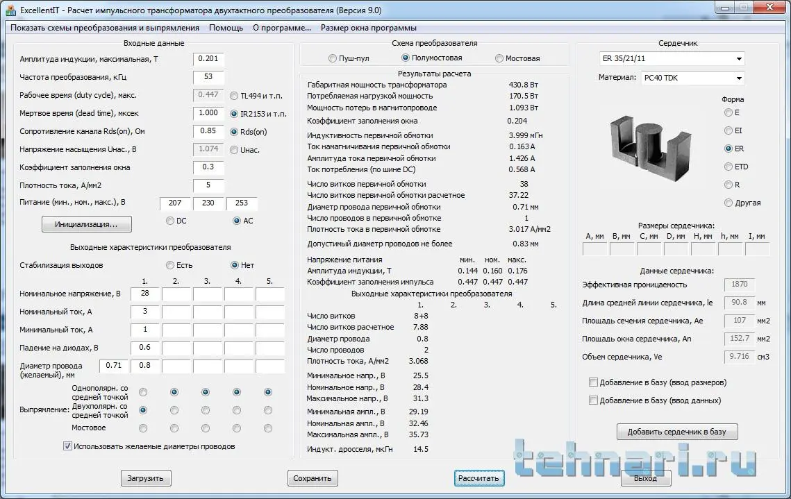

Вот данные сердечника.
    77.9 KB · Просмотры: 246

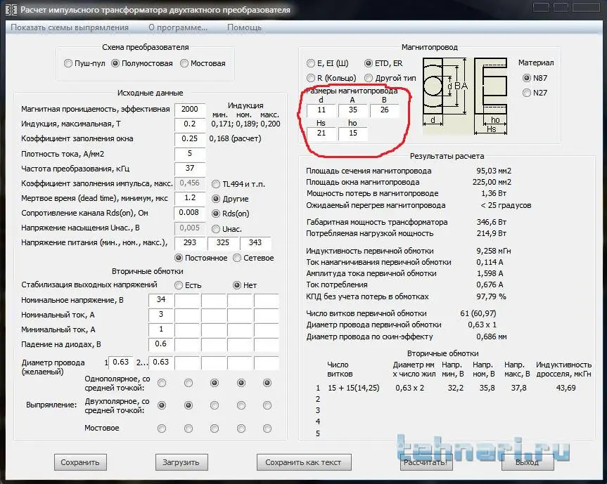

Вот в программе от старичка. У него же есть еще облегченная версия. В итоге в трех программах разный результат. В моей программе первичка выходит 60 витков, у старичка 38.
    100.7 KB · Просмотры: 117
У тебя частота преобразования в одном случае 37кгц, в другом 50кгц, вот и витков вдвое разница...
Частота задается в программе в колонке "Входные данные"
необдуманная глупость.

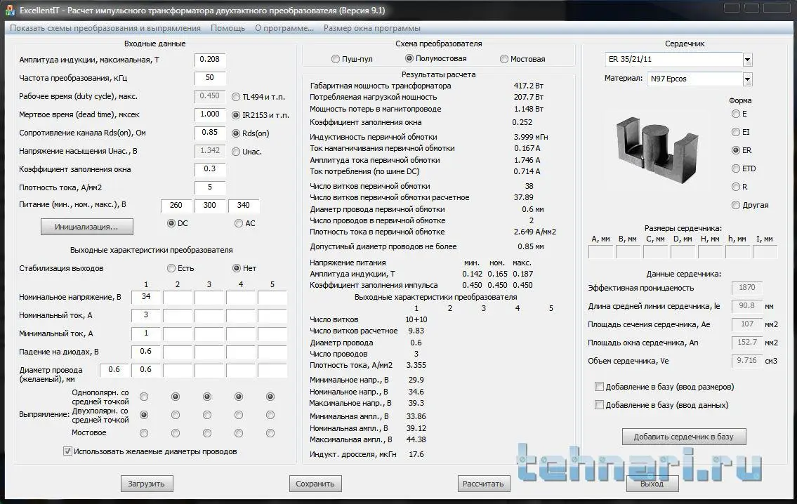

АлеKSандр вот смотри расчет.Обрати внимание напряжение на вторичке. Если ты будешь использовать ИИП для TDA 7294 то советую пересчитать на +-25В.
    96.1 KB · Просмотры: 80
Мне на брагина. Нужно +/-35В. Номинальное ведь смотреть нужно? под него подгонял.
а ну тогда другое дело.Да считай на 30В там будет примерно +-35В с не большой нагрузкой
Понял. Я не расчитывал такие вещи никогда, поэтому вопросов много задаю.
Александр пардон, я не посмотрел, что это импульсник ?... :(
Ну тогда все правильно, поможет Андрей <Azziop>, лично я не парюсь, мотаю 0.25 виток/вольт на 40 кГц и выше и все. Диаметр провода высчитываю геометрически. Вторичные и первичные обмотки делят площадь окна всегда пополам, плюс надо учитывать площадь занимаемую изоляцией, это лак проводов + межслоевая изоляция + межпроволочное пространство (проводник круглый, а не квадратный). И того получаем 0.7*S окна / 2 - это площадь по меди, занимаемая первичной (также вторичной) обмоткой. Делим на количество витков, получаем площадь одного проводника. Высчитать диаметр проводника из площади, думаю не составляет труда ... :)
